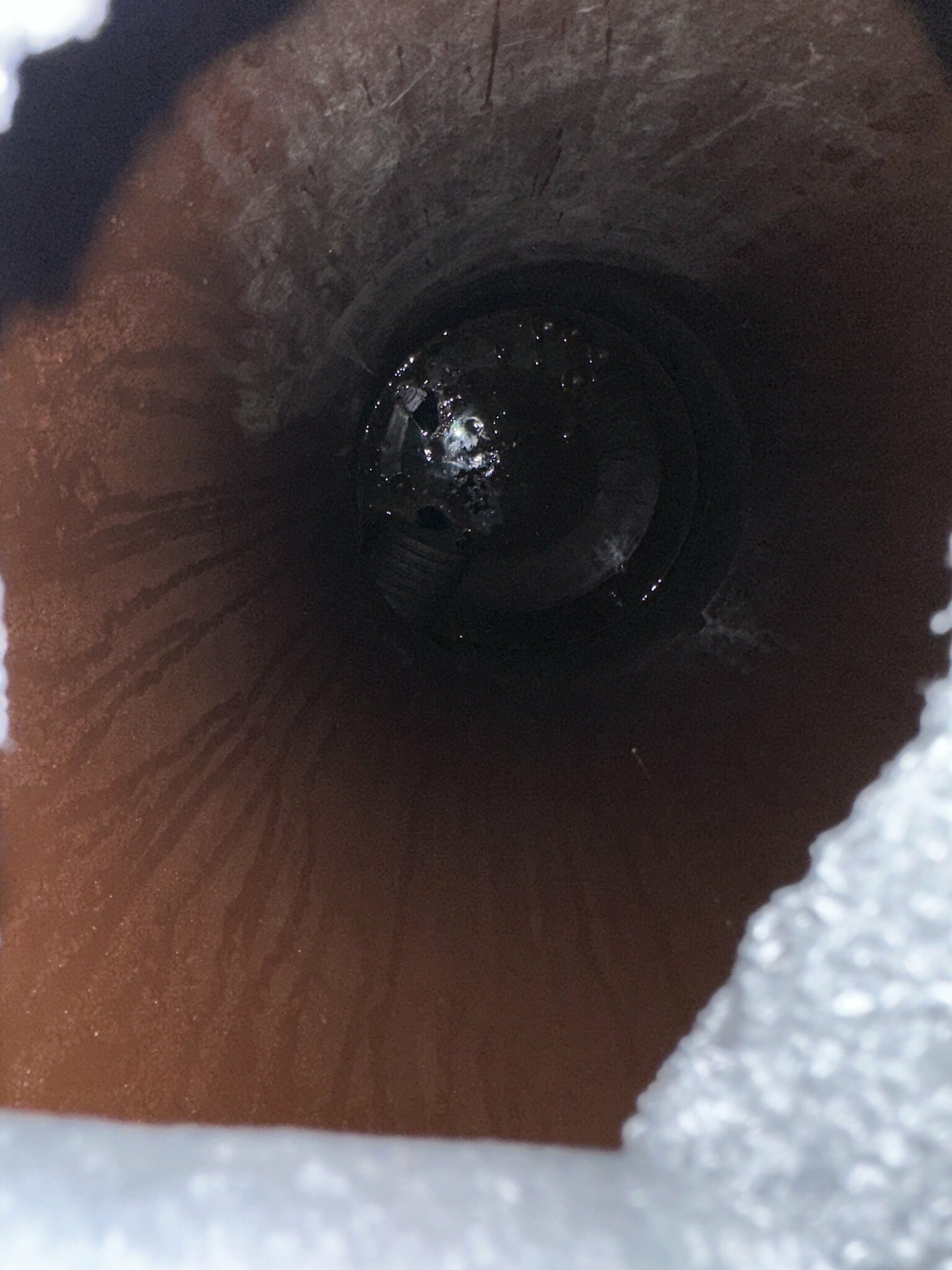

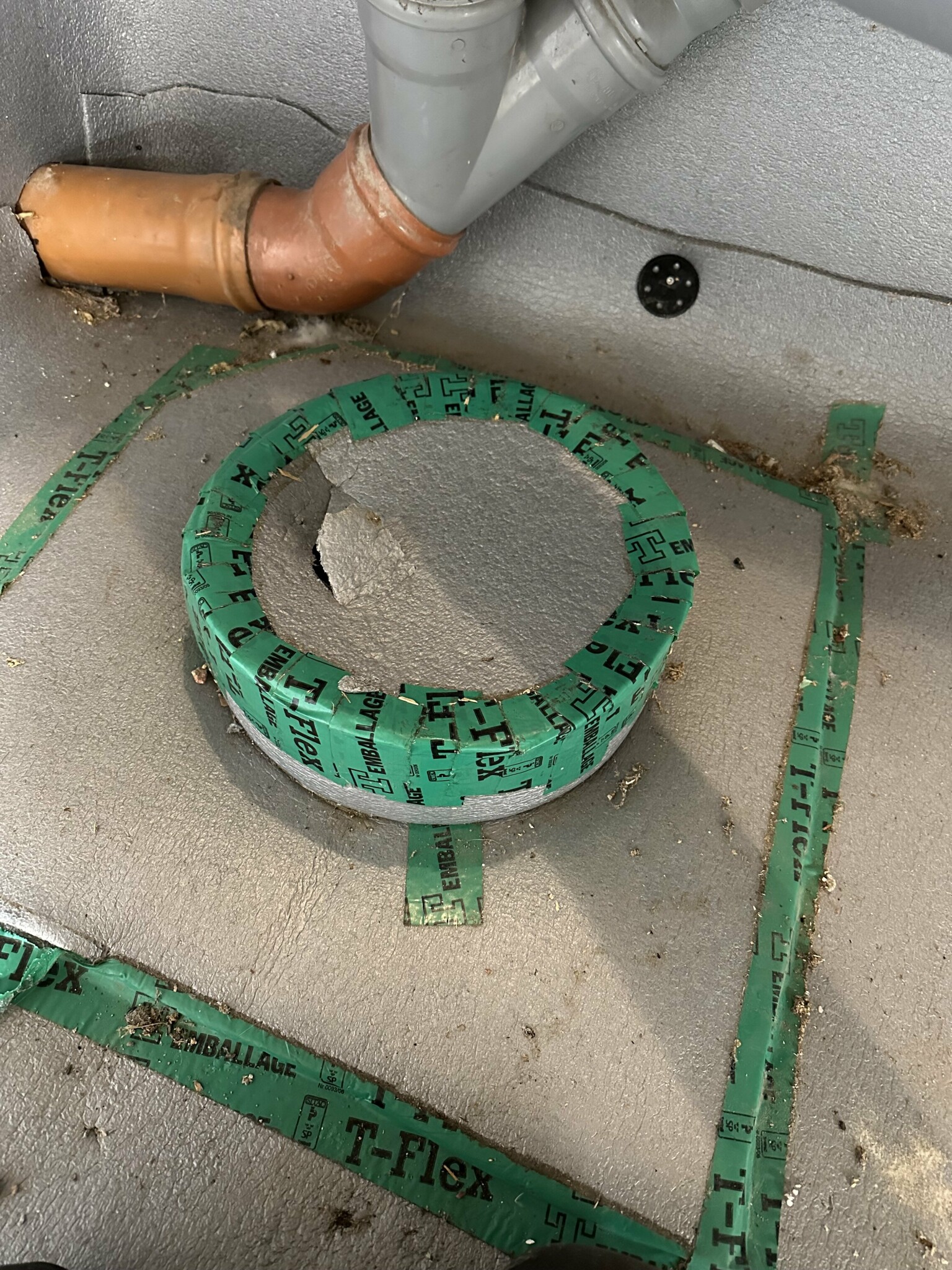

Har denna brunn i min källare, som man har täckt över när man satte markduk för fuktens skull för 15-20 år sen.. Vad är det? Luktar lite unket och går in en rör i vattenhöjd som bör komma utifrån huset.
Kan de vara stuprännorna som leder vattnet dit?
Huset byggt 1920, detta är i krypgrunden under köket där det tidigare varit jordkällare.

Om du tror att det är stuprören så stoppa i en vattenslang i ett stuprör å gå ner å kolla i brunnen om det rör sig vatten så får du det svaret iaf 👍🏻
