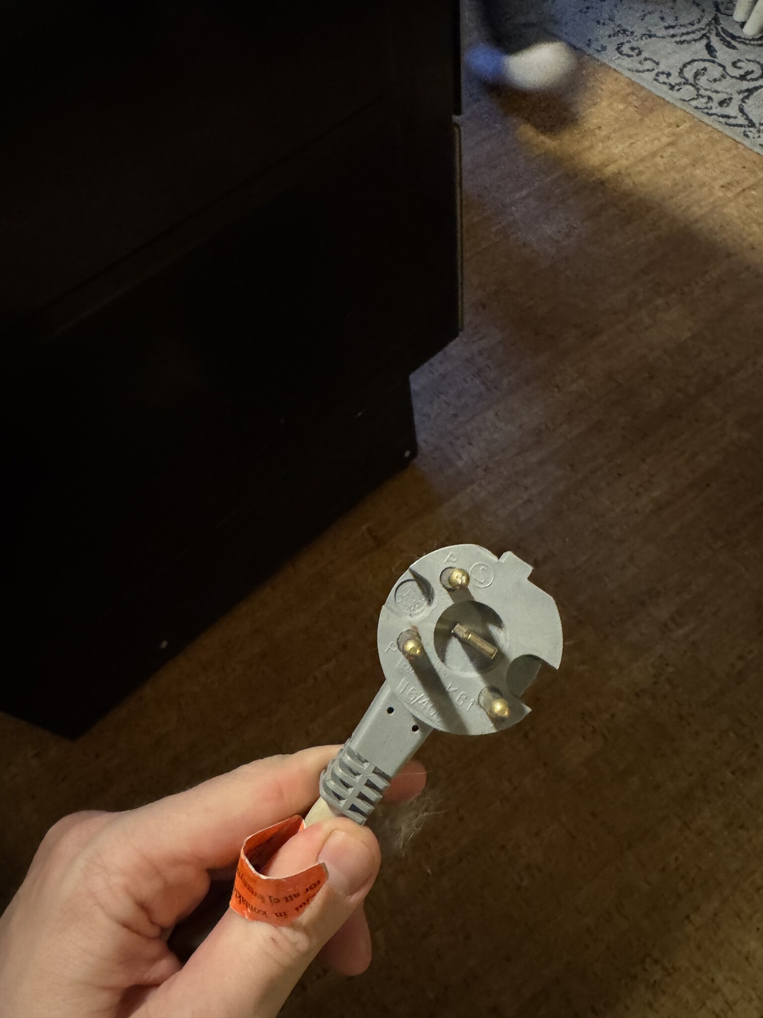

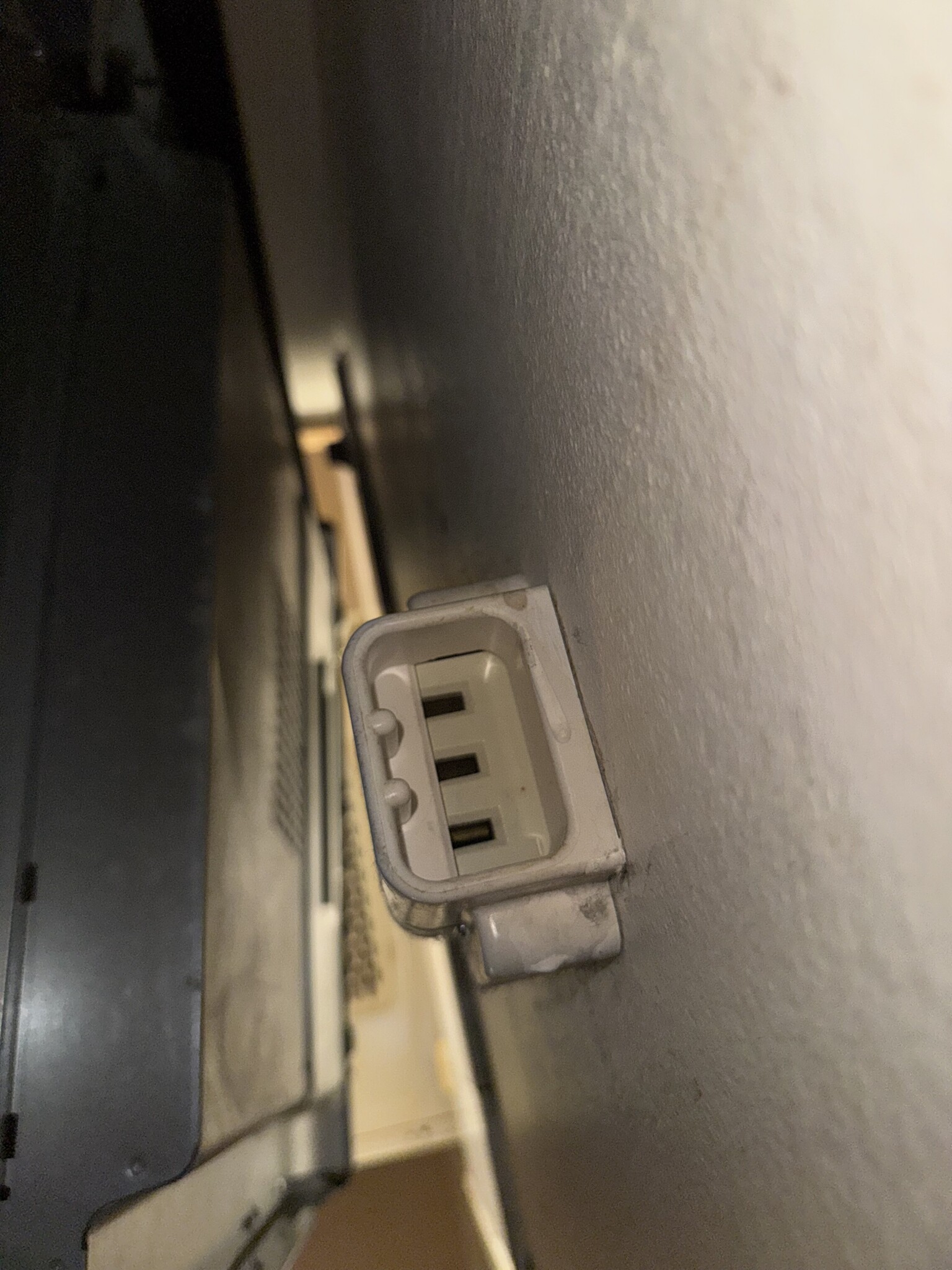

Kan absolut ingenting om det här. Svärmor (bor i BRF) har fram tills nu haft en gammal spis och nu vill sätta in en nyare modell, problemet är att uttaget är årsmodell gammal.
Har någon nån aning om hur stort / kostsamt jobb det är att byta detta (med elektriker)?

Det nuvarande spisuttaget är ett enfasuttag 230V max avsäkrad 25A. Nej, det är inget gammalt spisuttag, utan det säljs fortfarande än idag.

Är det enfas eller trefas i bostadsrätten?
Den "nya" spisen kräver två-/trefas 400V för att fungera, den "kräver" Perilexuttag.

Med tanke på att spisuttaget är för enfas vill jag påstå att du bara har enfas i lägenheten. Den stickpropp av typen Perilex du visar upp sitter på en spis som kräver trefas 400V och den kan du inte använda.
Skaffa en spis för enfas 230V.
