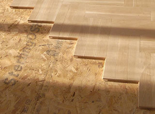

Ok, för att skarva där behöver man ju trappa av det gamla så att det går att skarva i.

Alltså ska du ha kvar not och spont i skarven måste du plocka upp så det liknar detta.
Trägolv med not och spont i skarven ovanpå OSB-skivor.
Ja det är klart, får nog plocka bort en del eftersom det inte är lagt med så korta avstånd mellan skarvarna dock.
Det va bara för att visa avtrappningen.
