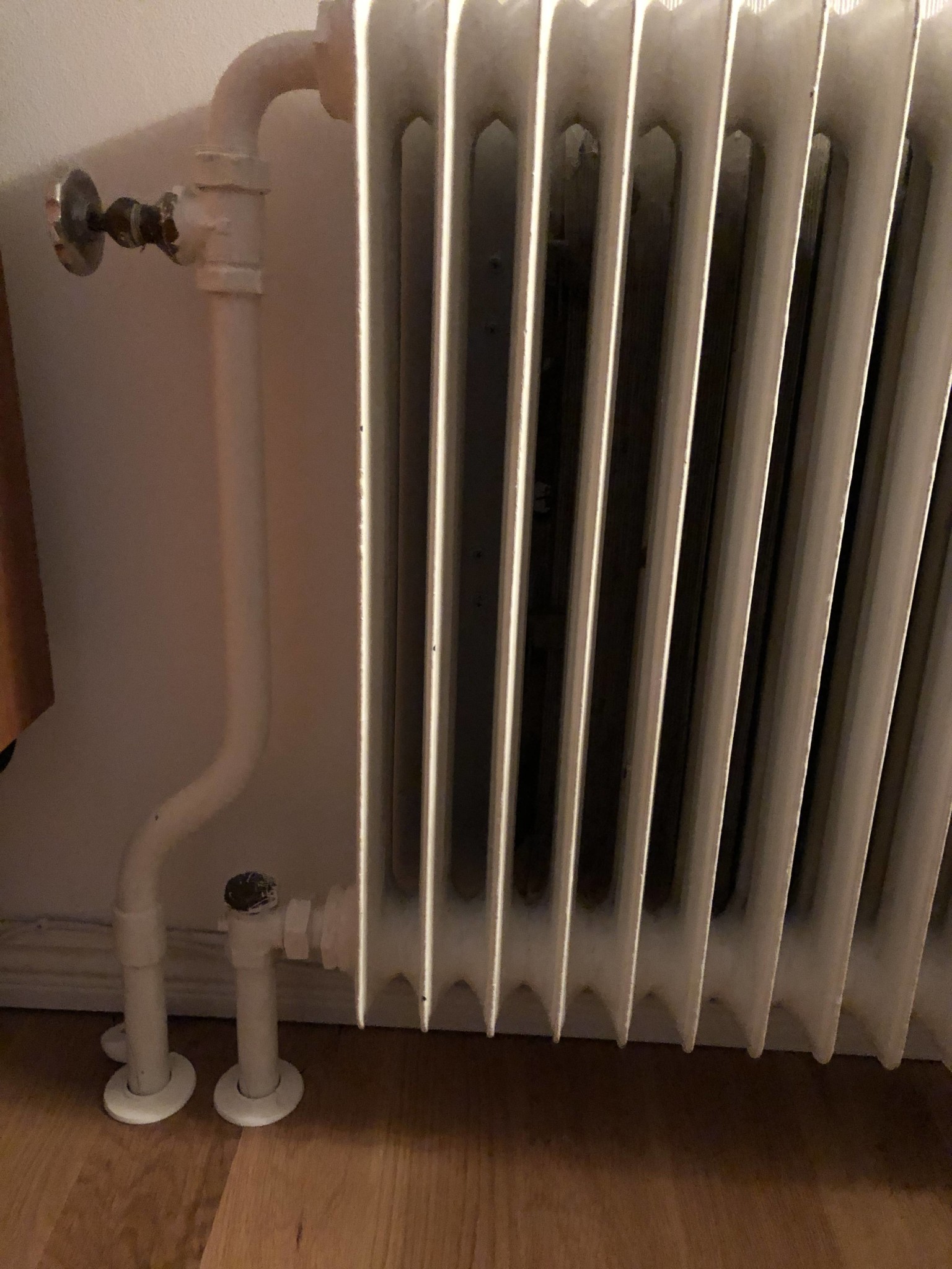

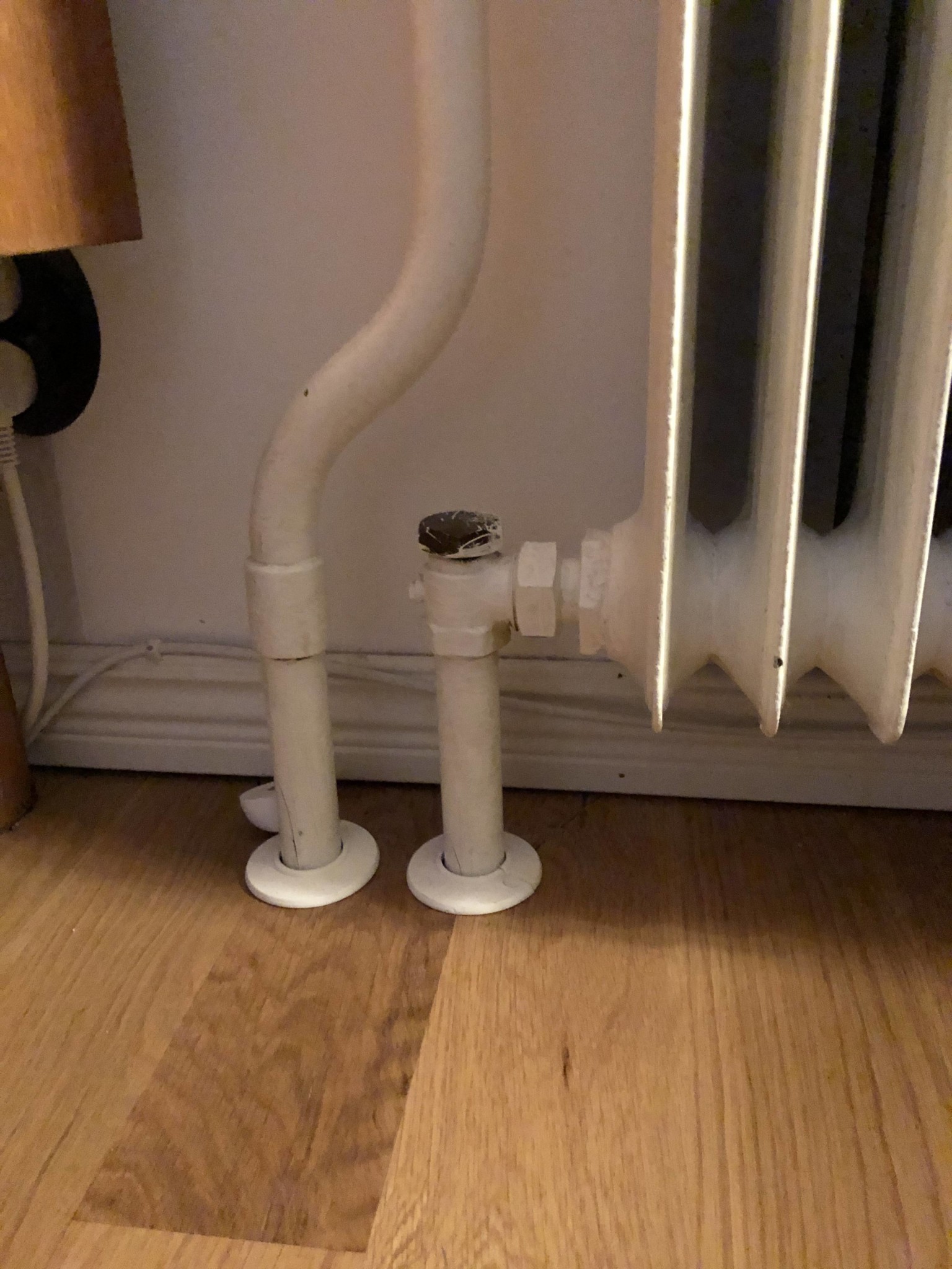

I utbygget ska vi sätta in ytterligare sex radiatorer och kommer dra rör vidare från en befintlig radiator i källaren. Ingen verkar dock veta rörens dimensionering, blir ju ganska lång sträcka på två våningar. Vi har idag gjutjärnsradiatorer enligt nedan bild, kommer det funka att koppla på sex radiatorer på detta? Känns ju som det kan bli lite si och så med vattentrycket?

Är det enrörssystem? Om möjligt dra i så fall en ny slinga direkt från värmecentralen

Var o pratade med en firma idag och de var hyfsat säkra att det var tvårörssystem efter huset är byggt -37 och enrör kom senare enligt dom. Men man kanske ska dra en ny slinga oavsett?
Kan man göra som så att man från bergvärmepumpen drar en helt ny slinga för nya husdelen? Befintliga radiatorer blir kvar som de är och de nya dras det helt nytt för?
Någon som vet om ovan går att göra?

Ja, ja och ja.
