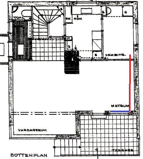

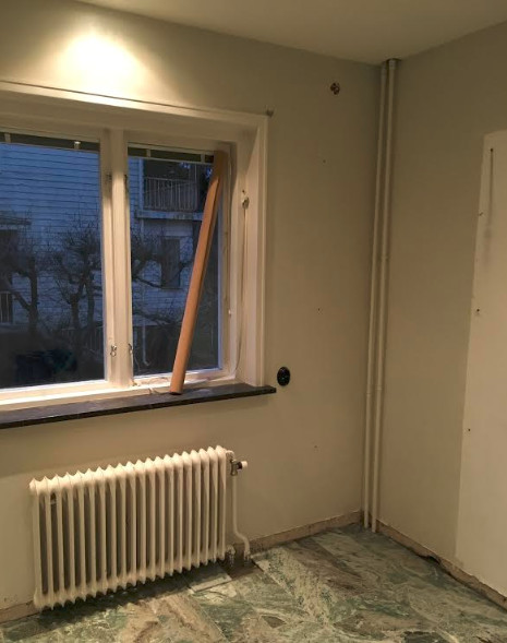

Här kommer en utmaning till alla er kunniga.
Vi bor i ett hus (2 vån + källare) som är byggt 1936. Ursprungligen bestod värmesystemet sannolikt av koleldning men nu har vi en bergvärmepump.
I köket har vi ett element vars två rör går rakt ned i golvet och dels två vertikala rör som går upp till element på övervåningen.
I källaren direkt under köket är det 4 st rör som går upp i taket, två är kopplade till elementet och två till de vertikala rören.
Jag vill ta bort elementet i köket. För att göra detta har jag tänkt att kapa rören i källaren och sedan i köket. Problemet är att jag har ett element i vardagsrummet som rimligtvis är kopplat till 2 av de fyra rören genom en T koppling i bjälklaget.
Så min fråga till alla er, finns det något sätt att ta reda på / gissa vilka av rören i källaren som går till elementet i vardagsrummet. Jag har en egen gissning men den tänker jag inte avslöja ännu!
Jag har bifogat några bilder, elementet i vardagsrummet är markerat med blått och rören mellan kök / vardagsrum som jag tror att de går är markerat med rött.
Det sitter isolering på några av rören i källaren men dimensionen är densamma på alla fyra.
