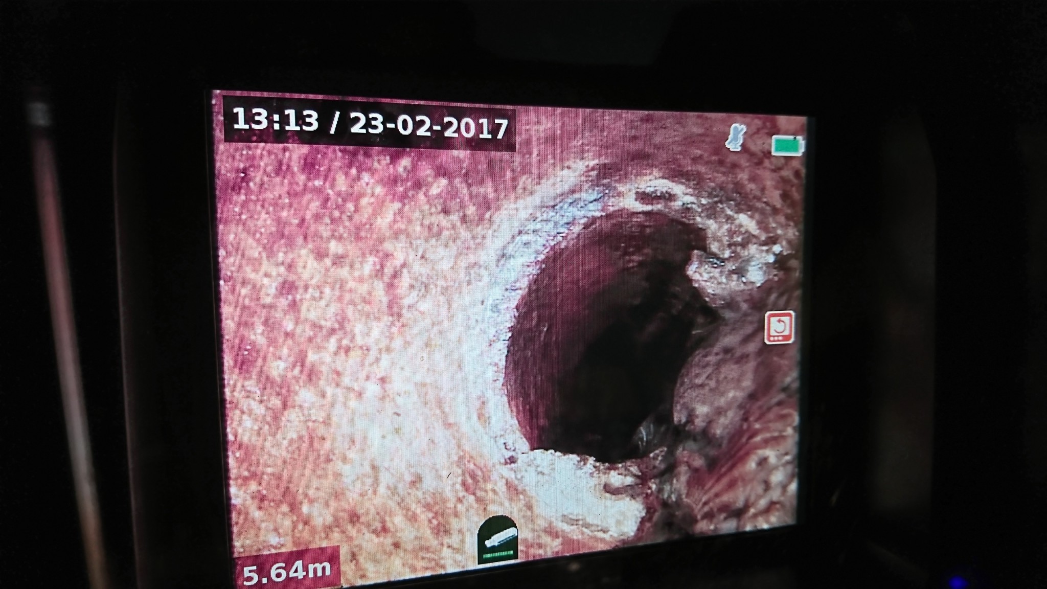

På juldagen fick vi stopp i avloppet, och vatten kommer upp ur toaletten i källaren. Jaja det är sånt som händer, bara att ringa jouren. 4000kr fattigare rann det på bra igen. Tills i torsdags när det blev stopp igen... De kom och rensade igen och jag bad dom att titta med kamera i röret för att se vad som bråkar där inne.
Röret av gjutjärnsmodell såg överlag bra ut, visst det har ju några år på nacken så vissa ålderstecken syns ju, lite slitage i botten av röret så att säga. (som orientering är det alltså den vågräta stammen som ligger under betonggolvet i källaren, åtkomst via renslucka i pannrunmet)
Som sagt såg allt hyfsat bra ut, inga rostflagor eller annat bös, tills vi kom dryga 6m in. Där är det någon slags hård beläggning i botten av röret upp till nästan halva rörets höjd, vilken bildar nästan som en vägg som utgående avloppsvatten slår emot och såklart fastnar något där rätt vad det är.
Denna beläggning kallade rens-killen för Utfällning och han sa att sådant kan uppstå i just gjutjärnsrör.
Deras metod för att slipa insidan av rören består tydligen i att de kör med någon kedja genom röret. Detta trodde han inte skulle hjälpa, men kan vara värt att testa då alternativet är att ta upp golvet och byta röret, vilket säkerligen är mer än tio gånger dyrare.
Skulle bifoga en bild på eländet men det verkar inte gå via mobilen. Lägger in en bild när jag har möjlighet att redigera inlägget från en dator.
Så, utifrån min beskrivning ovan, vad tror ni om läget? Är detta något man kan fixa utan att byta hela röret? Vilka metoder finns?

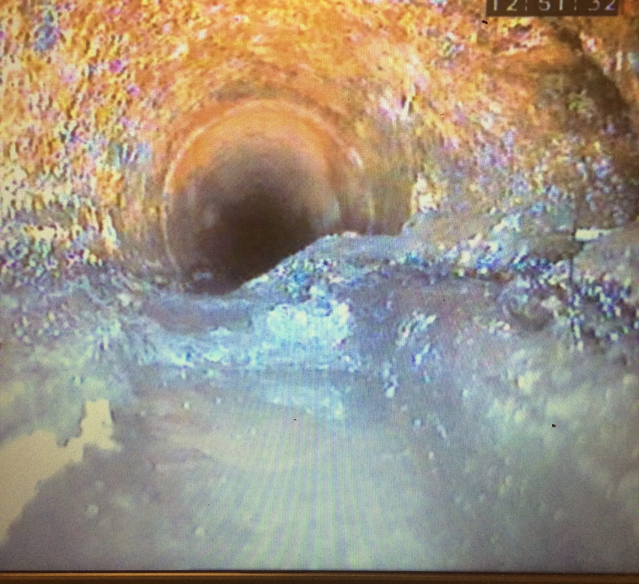

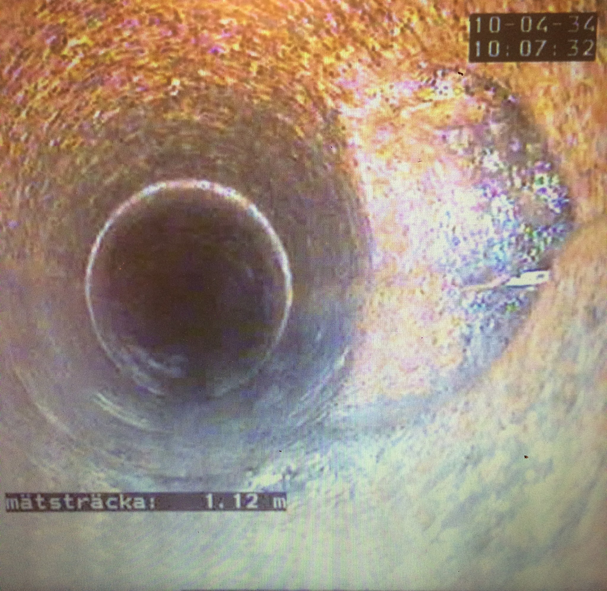

Testa att fräsa. I bästa fall så blir det som på bilderna,
I värsta fall så går det hål på ledningen ( beroende på ledningens godstjocklek)

De bilder på ledningen som jag la ut tidigare, är rensade med kätting ( kedja) kopplad på en rensvajer. Finns bra många olika modeller på rensverktyg för detta ändamål. Rensningen bör dock göras utav rutinerat folk, som även kikar ner i ledningen med kamera då och då så att man kan fastställa att allt går som man tänkt sig,
