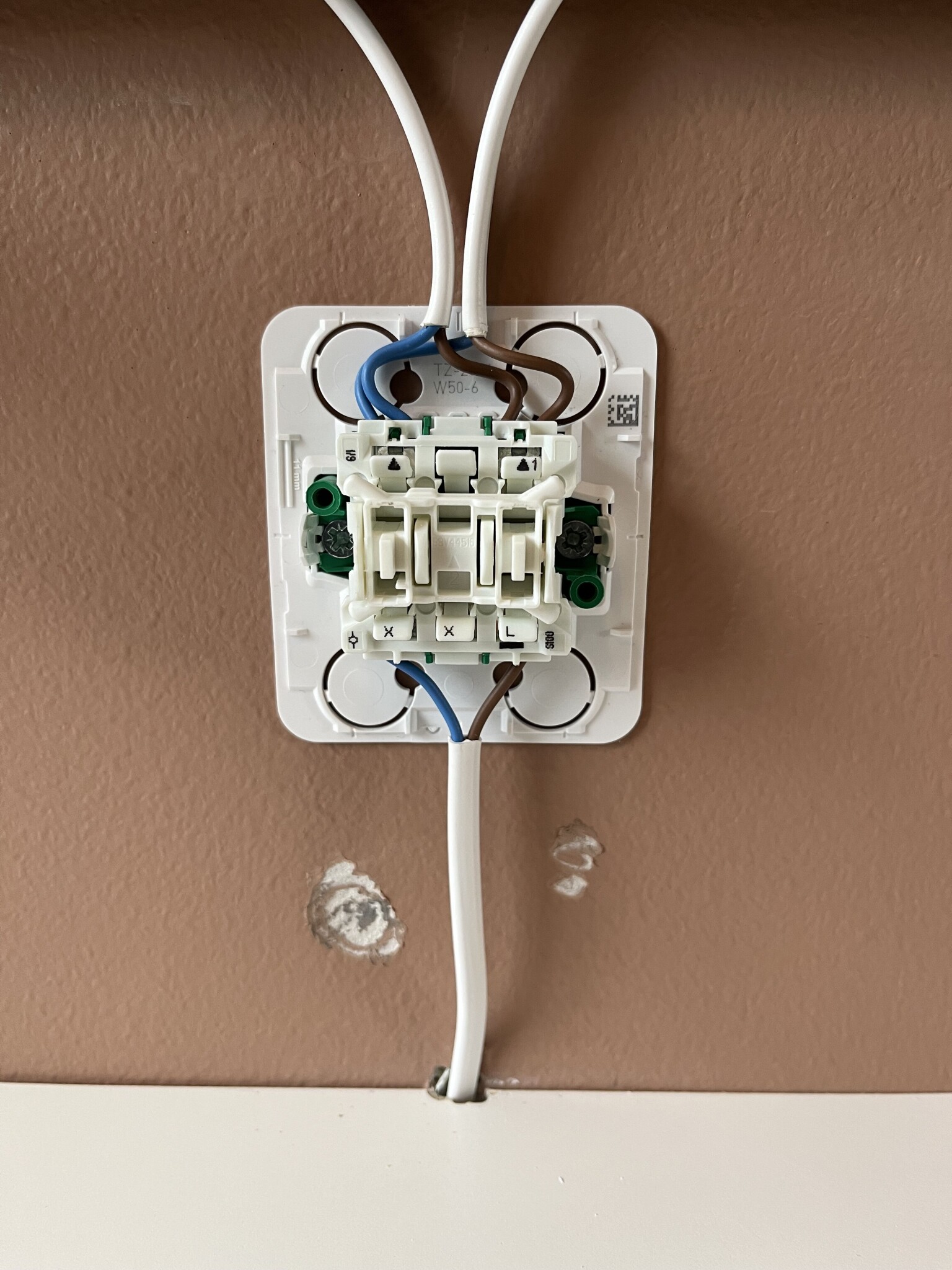

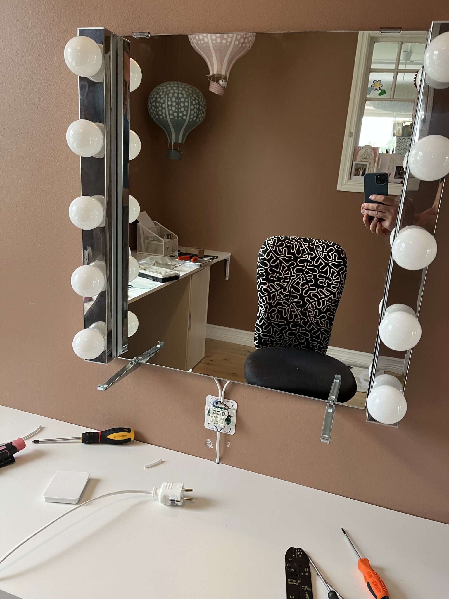

Jag skulle behöva lite hjälp med en koppling av utanpåliggande 1-polig trappbrytare till två olika ledlampor som är utan jord.
Detta ska kopplas till ett vägguttag i rummet.
Se bilder nedan.
Hade jag bara haft en lampa hade jag låtit Nollan(blå) varit hel och bara kopplat in fas(brun) i strömbrytaren på ovan/undersidan. Men efter som jag nu ska ha två lampor tänkte jag att jag kunde använda X på strömbrytaren för att skarva ihop nollorna.
Men när jag testar så tänds inget.
Vad har jag tänkt fel?
Går det inte att använda X plinten som en skarv?

Sikket hemmapul!! Det måste finnas dragavlastningar för den lösa kabeln. Är armaturerna på vardera sida verkligen dubbelisolerade? Vad som är fas eller nolla vet man inte då stickproppen kan vändas hur som helst.

Jo det går att använda x som skarv, men då måste alla ledare som ska vara sammankopplade ligga under samma X/plint.
Dock brukar den typen av anslutningskabel va mångtrådig vilket inte är ok på den där typen av kopplingsplint som du har på strömbrytaren. Sen ska du ju koppla ihop 3 blå ledare och det brukar bara vara ämnat för två i plintarna på strömställarna. Sen måste du ha dragavlastning på lösa kablar.

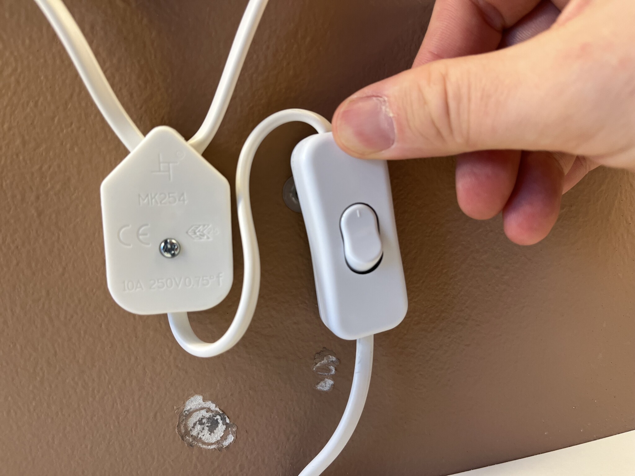

Skulle säga att du får nog byta till en sladdsteömställare som är ämnad för anslutningskabel och sen en Y-skarv för att koppla ihop lamporna mellan strömbrytaren och skarven.

Förövrigt är det riktigt läskigt att du sysslar med något som du saknar baskunskaper i kan och som kan leda till strömgenomgång och personskador, i ett barnrum. Den jordade kontakten hoppas jag också du byter då den är direkt regelvidrig i denna typen av installation, så köp ett sladdställ färdigt med strömställare och en förgreningsbox!!

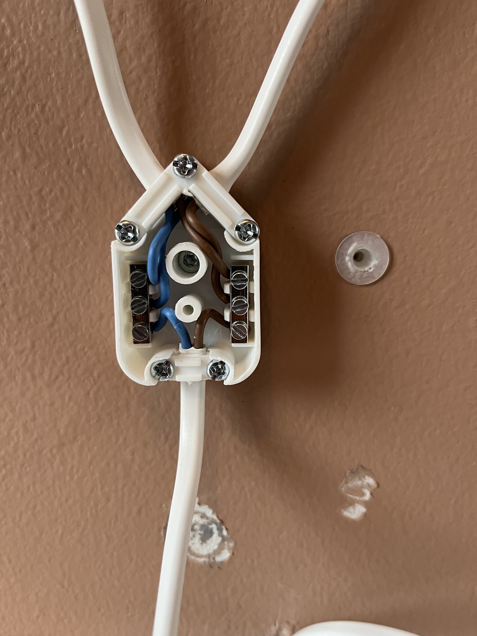

Tack för svar. Bytte till din rekommendationJ Josth skrev:
Nu funkar det toppen. Glad påsk
Tack för svar. Jag bytte till din rekommendation och nu funkar det.U Utsliten och utdömd skrev:Jo det går att använda x som skarv, men då måste alla ledare som ska vara sammankopplade ligga under samma X/plint.
[länk]
[länk]
Edit: blev tvåa på bollen medans jag skrev och googlade fram länkar
Bättre lösning för en som inte kan.
Och gällande X plinten så trodde jag först att jag skulle kunna skarva från under till ovan. Men alla tre blå skulle ju in på samma X-plint där nere istället. Och ja, det fanns bara två platser. Kanske kunde man fått in tre kablar där. Det var ivf så jag uppfattade försäljare.
Hur som helst, nu gjorde jag som du och han ovan sa.
Glad Påsk!
