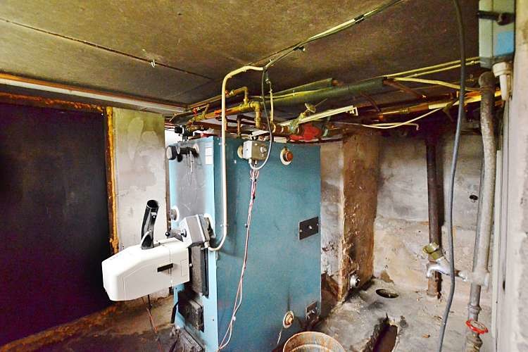

Ja så kanske det kan vara! Som sagt är jag helt okunnig. Men på bilderna så är det en Panna och en pelletsbrännare som inte ser ut att sitta ihop på något sätt. Ska kika på/fråga om det på fredag, efter vad du skrev så hoppas jag på att det är så det är!

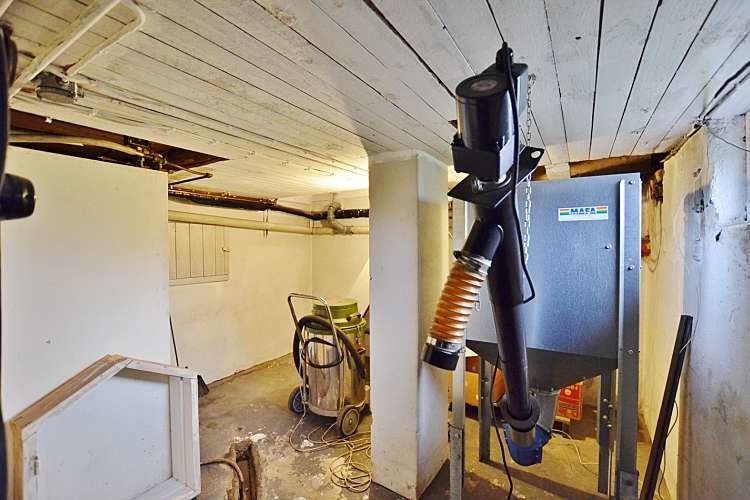

Kan du lägga upp en bild på pannan/brännaren?

Hmm jag har bara två bilder som jag sparade från mäklarens sida, ska se om jag lyckas lägga upp dem!
Vet inte om de är till någon hjälp men gör ett försök.

Första bilden är på veckoförrådet (där du fyller på pellets)Bilo skrev:
I det långa röret med elmotor på sitter en lång skruv som hämtar pellets och matar fram till brännaren.
Andra bilden visar pannan som jag inte känner igen ( att jag inte känner igen den betyder ingenting, jag är också ganska nybörjare )
Den vita lådan med ett kort rör som sticker upp är själva brännaren. Ser ut som en viking bio, samma som jag har.
Den veckade slangen som sitter på skruven på bild 1 ska anslutas på brännarens rör.
Blev rörigt, hoppas du blev lite klokare iaf.
