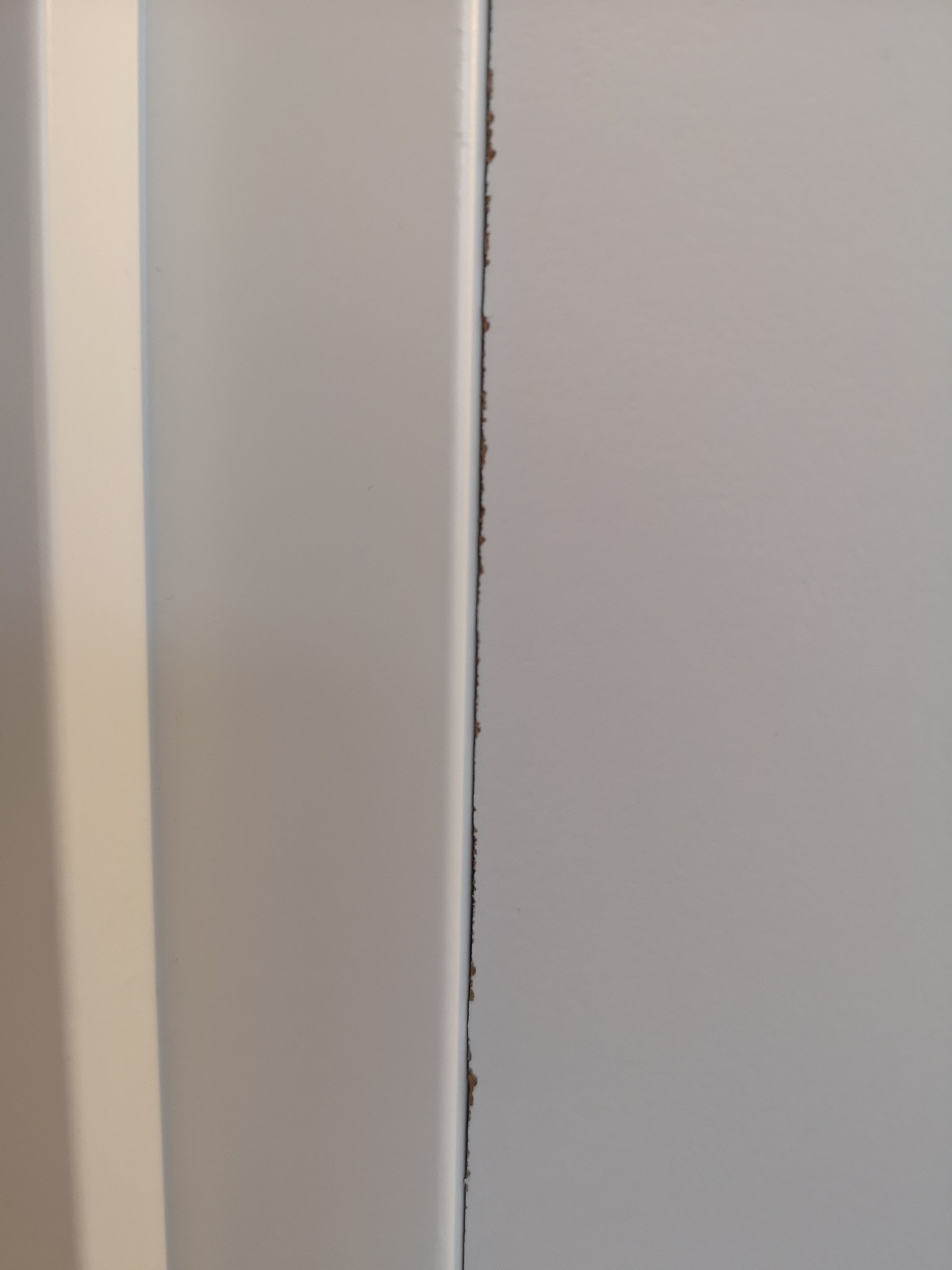

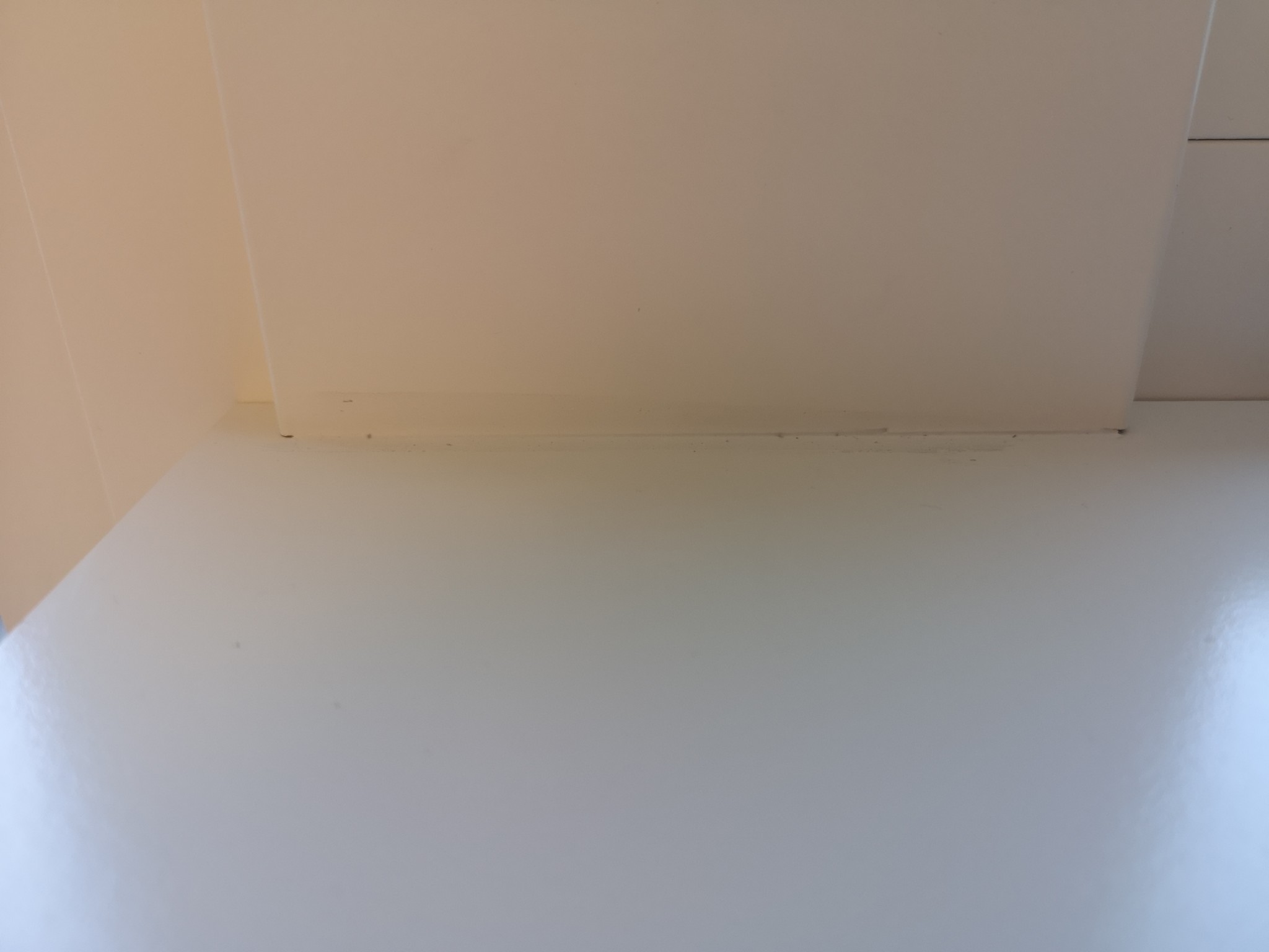

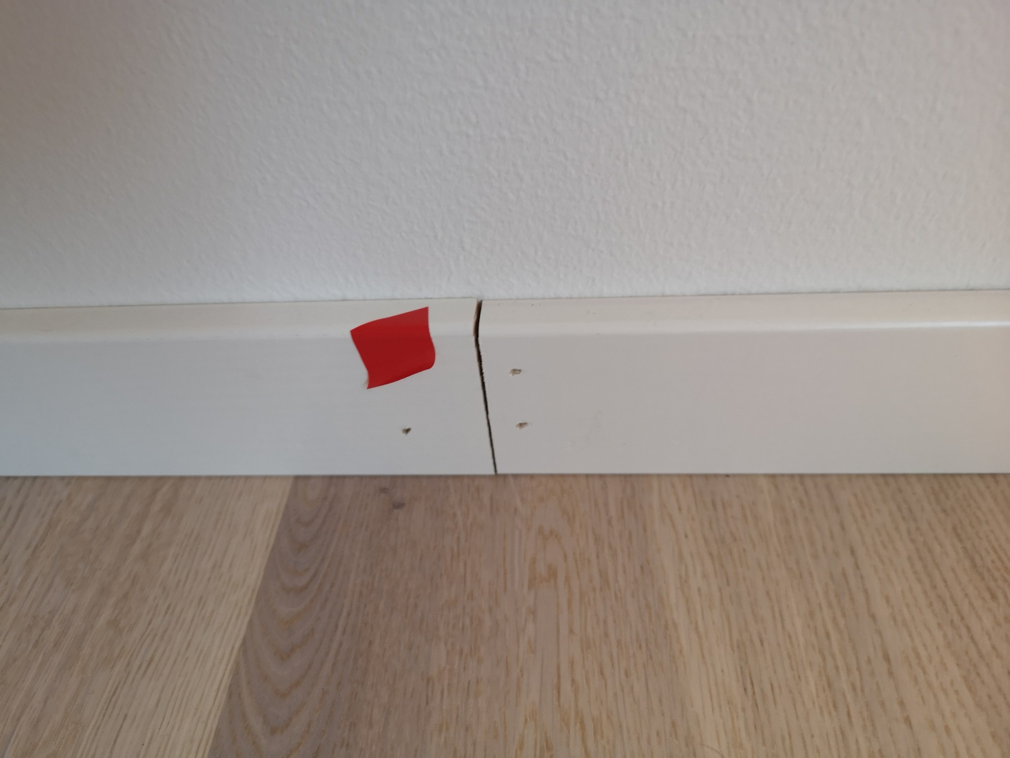

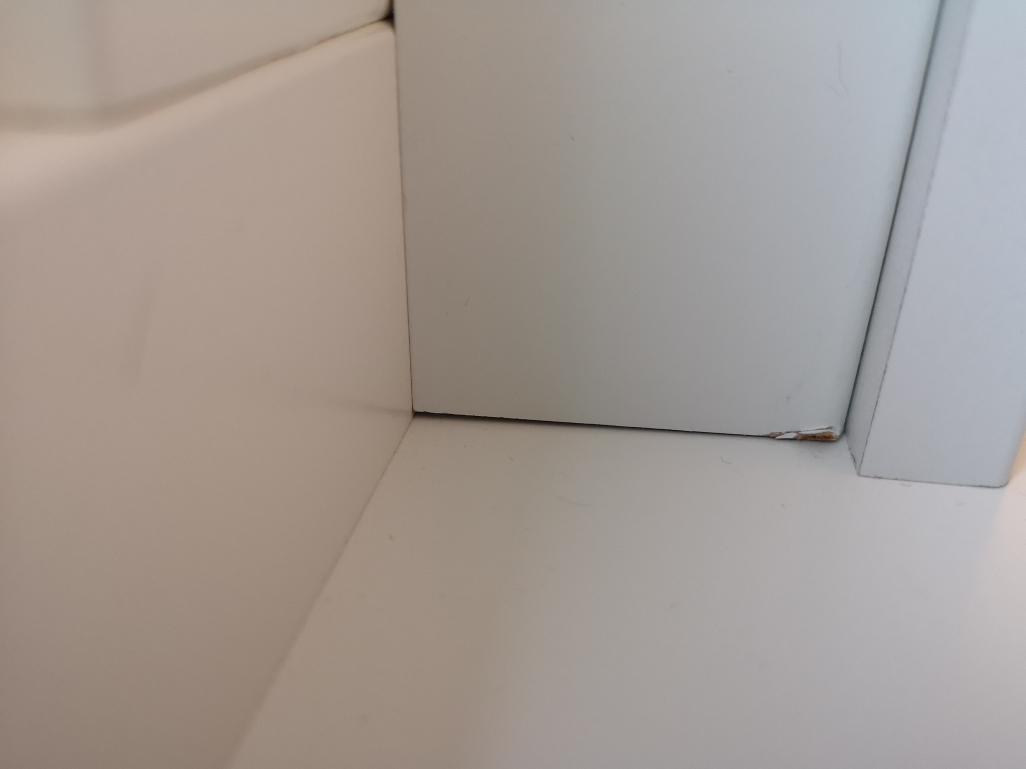

Det är allt lister runt dörrar som är spruckna och "flisade" vid kapning. Fönsterbrädor och mittenbrädor som är sneda och sönderflisade. Skadade brädor som de målat med bättringsfärg. Sneda dörrar och luckor i kök. Skruvar längst väggar som inte spacklats, färg som saknas längst med taklist och färgspill lite är och var. Golvlister med mellanrum.Listan kan göras lång...Lisa&Sluggo skrev:

Tack för svar, likadant hos oss1 1sthusbygge skrev:Det är allt lister runt dörrar som är spruckna och "flisade" vid kapning. Fönsterbrädor och mittenbrädor som är sneda och sönderflisade. Skadade brädor som de målat med bättringsfärg. Sneda dörrar och luckor i kök. Skruvar längst väggar som inte spacklats, färg som saknas längst med taklist och färgspill lite är och var. Golvlister med mellanrum.Listan kan göras lång...
