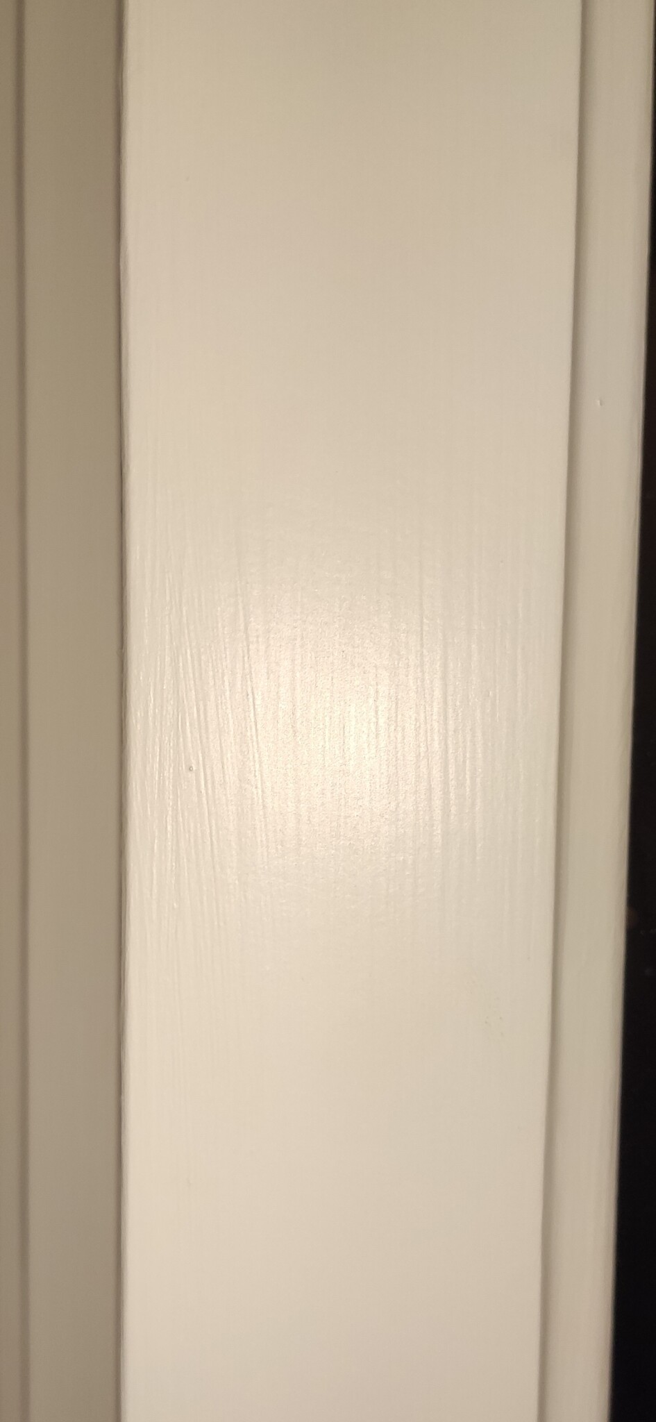

Tycker du utöver färgens egenskaper, att glans 50 är estetiskt optimalt? Är det svårare få högre glansfärg snyggt? Ifall, vad beror det på? Tjockare färg?Bo arnold skrev:
Såhär ser mina nyrenoverade fönster ut. Ganska mycket ränder i, tjock färg. Syns mer i verkligheten med lampa mot direkt.
(I nedan bild, riktar jag mobilen nära fönstret med blixten på)
Ingen skillnad på slitstyrka mellan 40 och 50, det beror helt på basen ifrån fabrik.
En modern matt färg har lika hög slitstyrka som en halvblank.
Matta färger tenderar att bli blankare över tid, när avtorkning och annat slitage sker, på ytfilmen.
Vad som är estetiskt tilltalande i glans beror helt på vad som målas, och i vilken miljö det målas.
Det är svårare att måla högglans med ett bra resultat, kräver en väl utförd grund/underarbete utan märken.
Man rekommenderar halvblankt för ytor med slitage, halvblankt är glans 30-50
