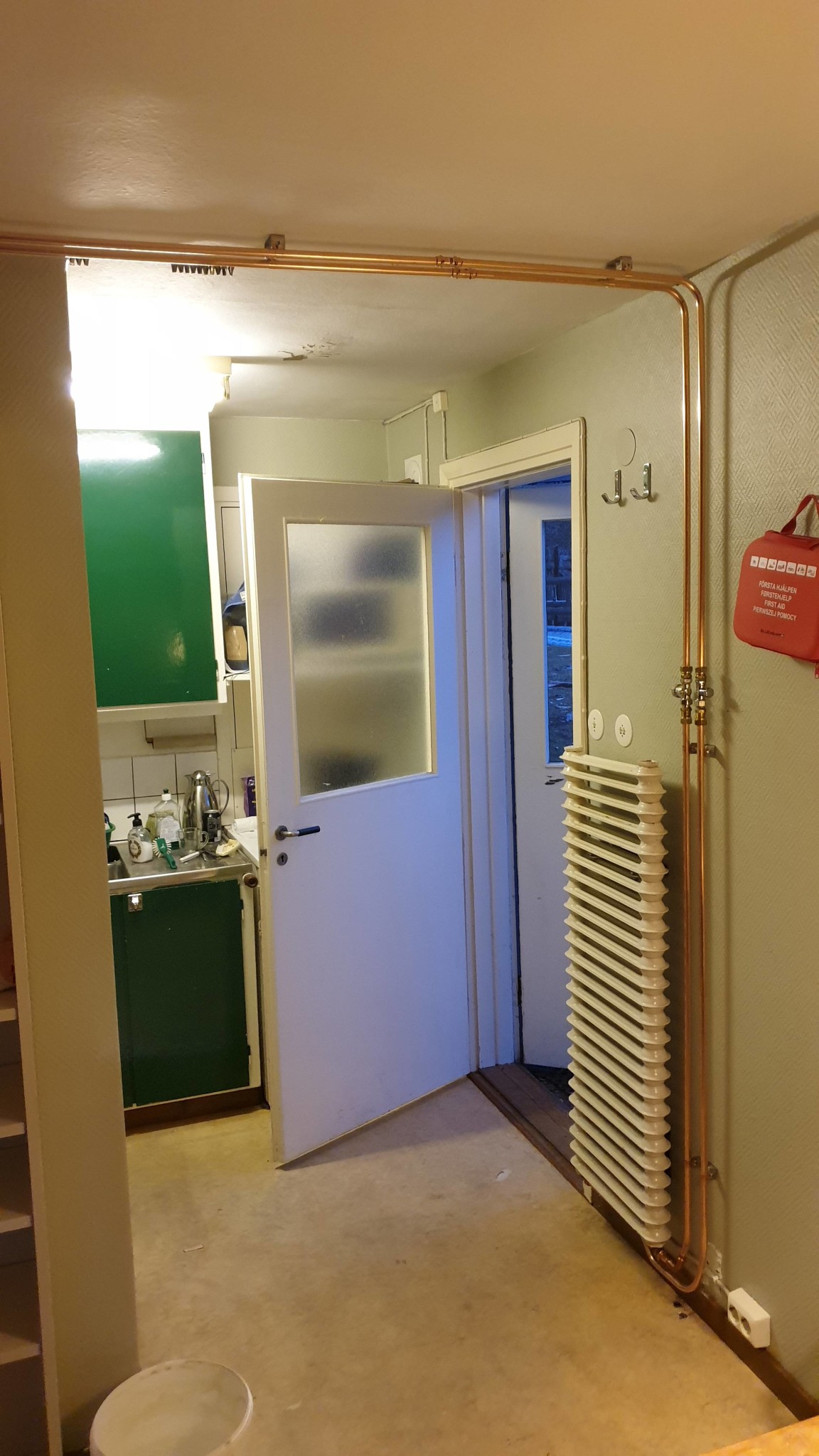

Undermålig radiatorinstallation? Vad säger jag till hantverkaren?

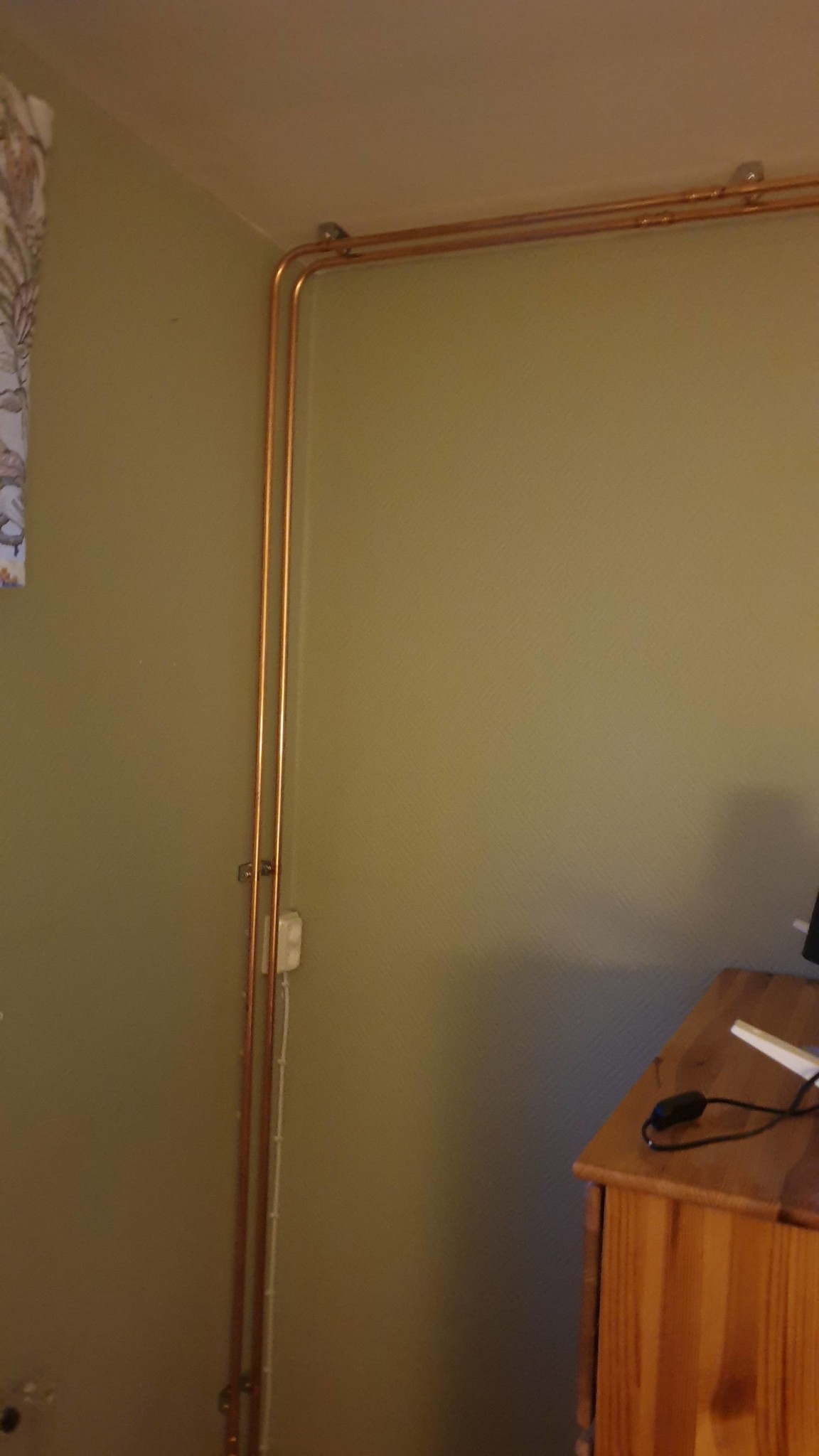

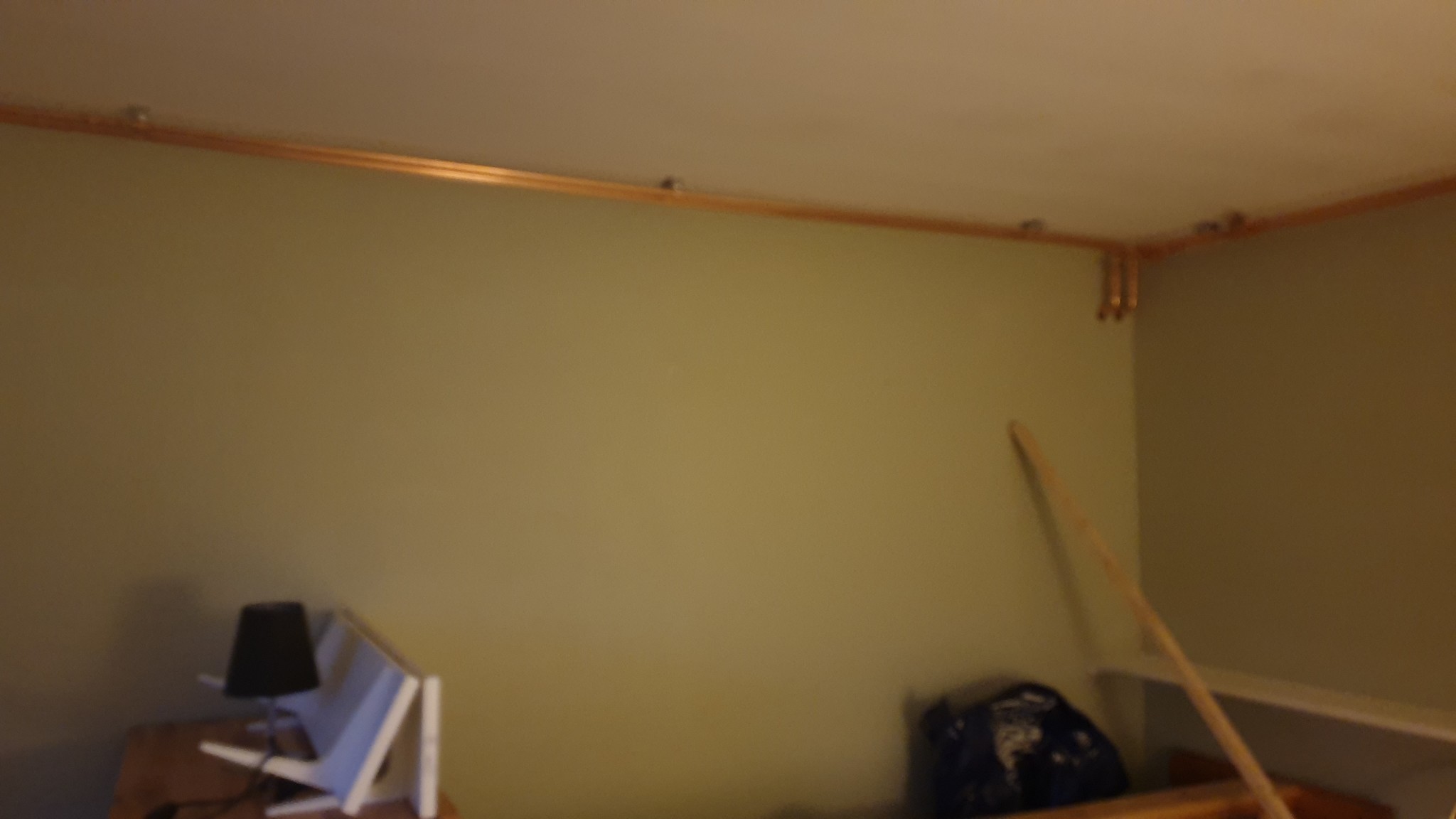

Håller på att renovera villan och har en uthyrningsdel i källaren. Vi har röjt det mesta på mellanplanet och radiatorstammarna till uthyrningsdelen rök i den vändan.

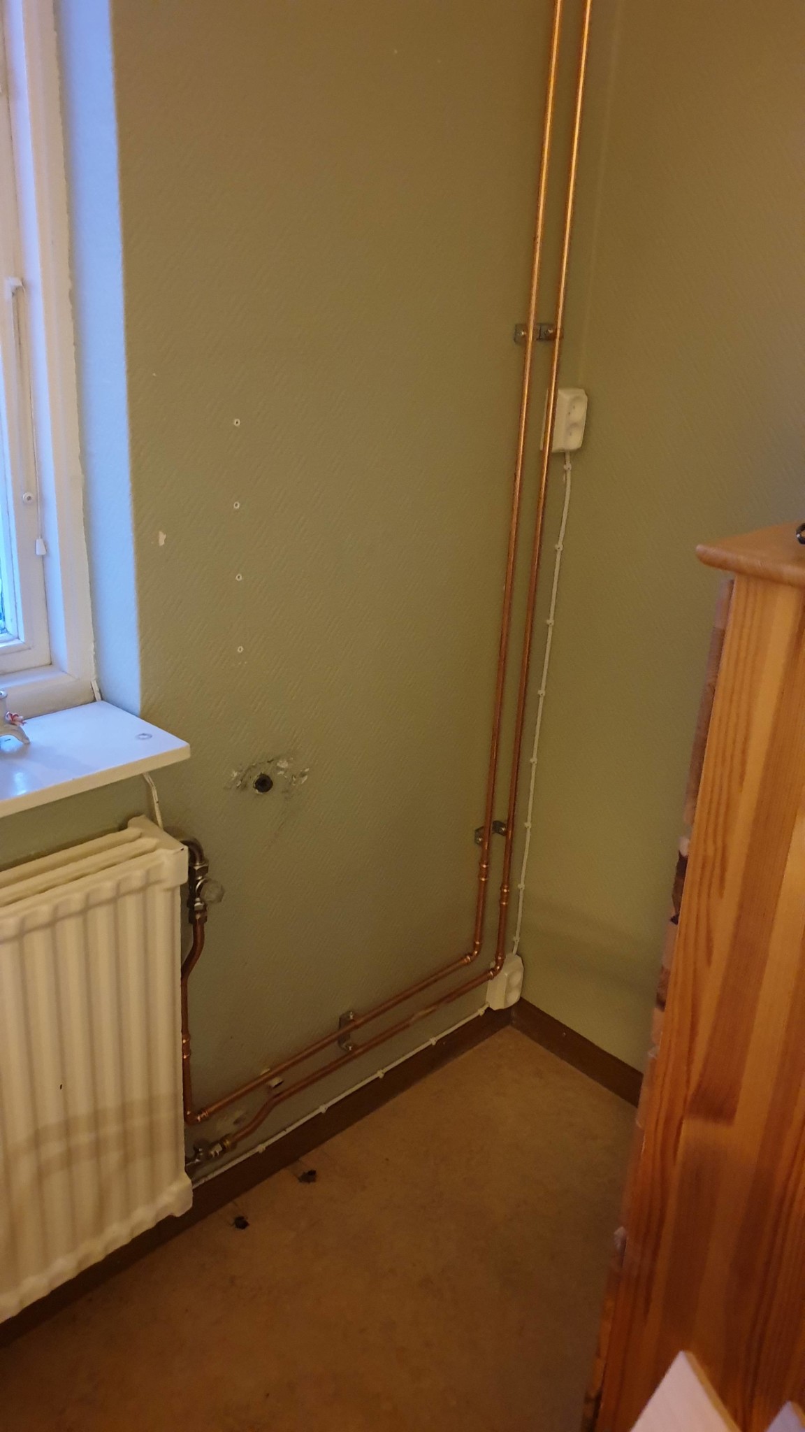

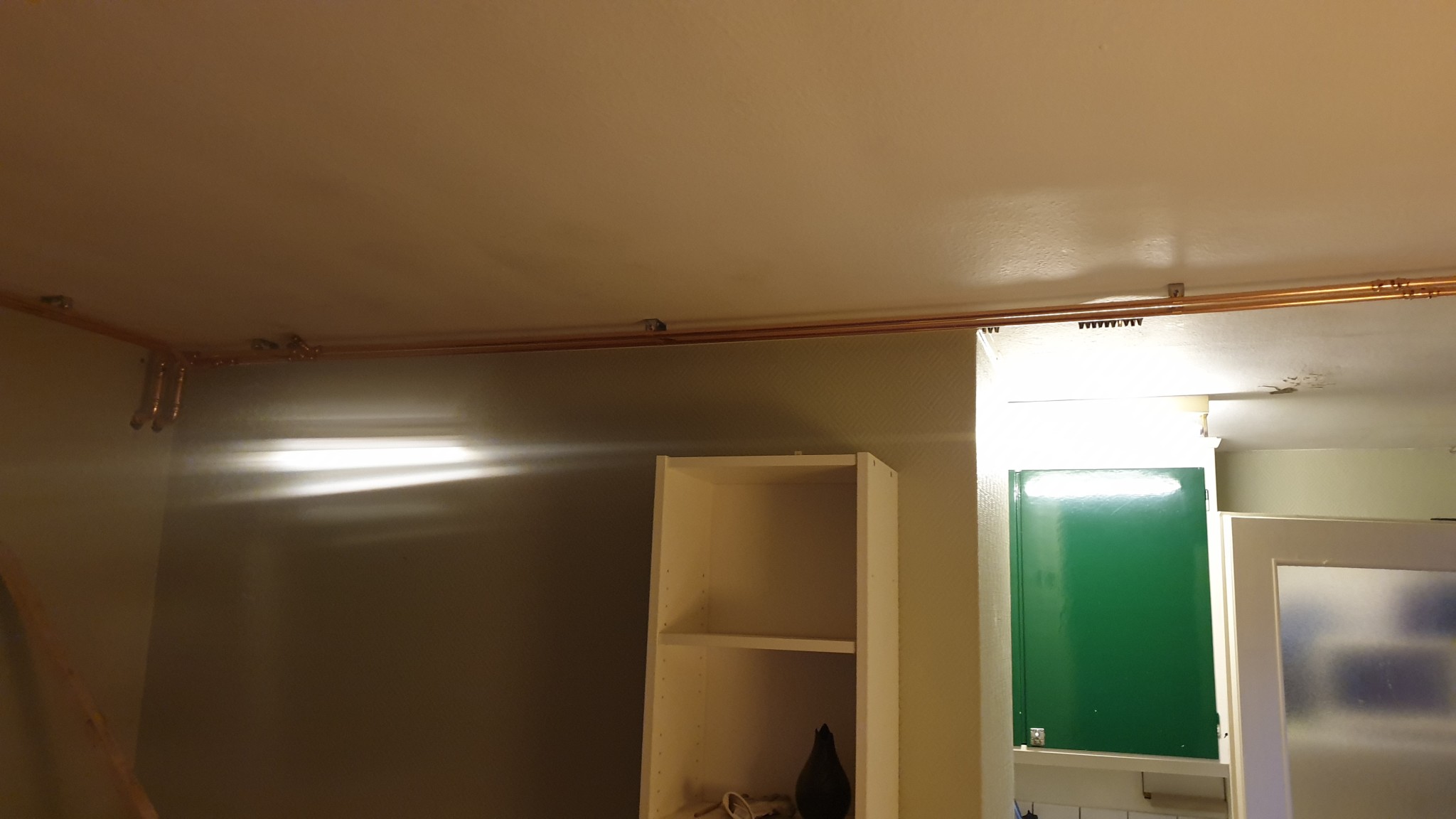

Rörisarna har nu dragit om det men resultatet är lite tveksamt... En av radiatorerna var tydligen trasig och byttes mot en annan från huset. Det som jag reqgerar på är att man kanske borde dragit ledningarna nära golvet, eller? Gör man såhär där någon skall bo?
Det kanske bara är jag som är känslig/petig, men i det fall det är lite tveksamt utfört finns det någon standard man kan hänvisa till? Vad säger jag till hantverkarna?

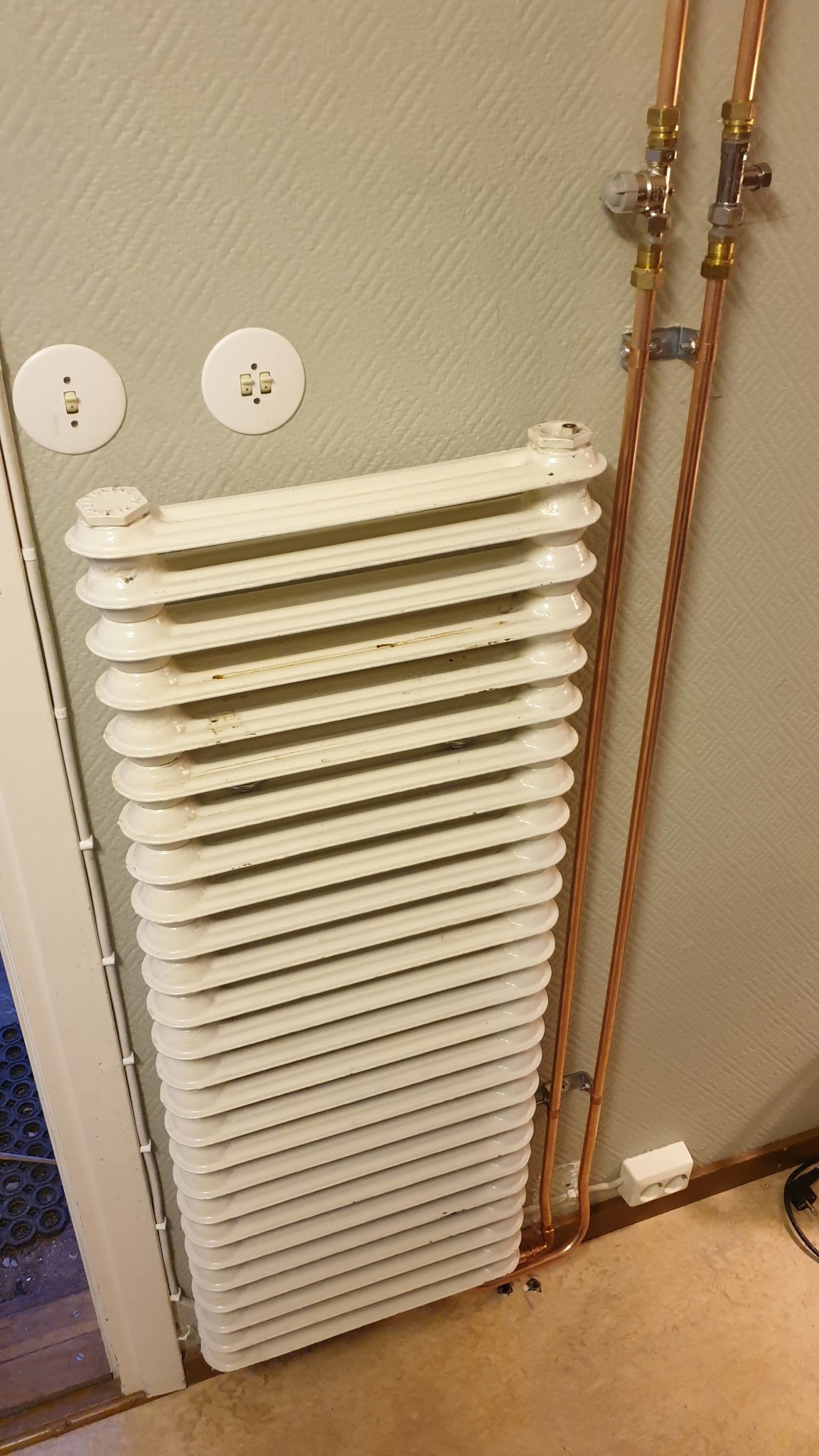

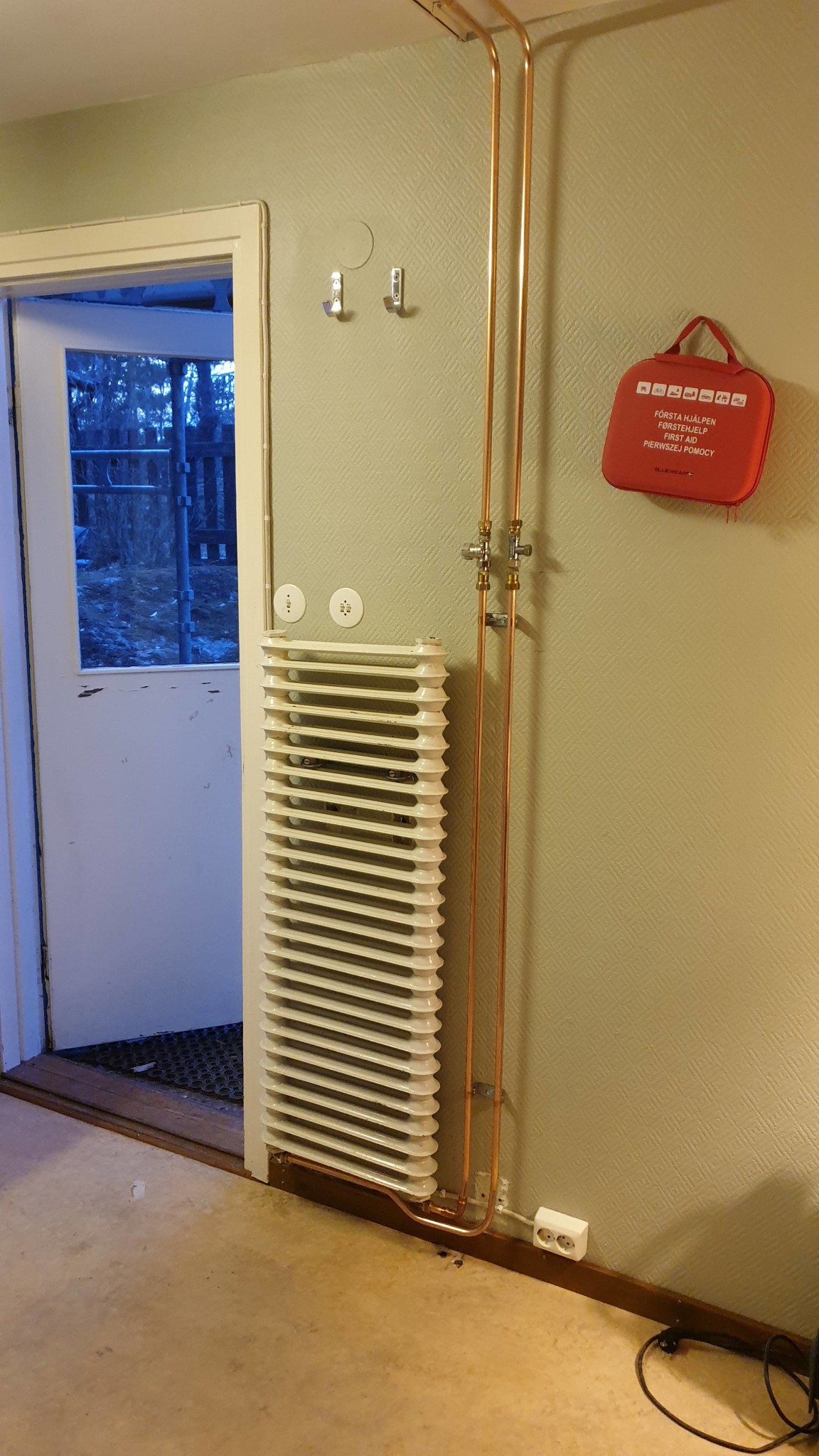

Radiatorn vid dörren kommer inte att fungera eftersom den är felvänd. Mycket dåligt (eller inte alls) har jag ingen uppfattning om eftersom jag aldrig tidigare sett en så fundamentalt galen installation
Lite svårt att ha någon klar uppfattning om rördragningen eftersom man inte kan se alla förutsättningar. Det är helt klart inga finlirare som varit i farten ser ut som en sämre industriinstallation
Nej du är inte petig!!

Här är lite bilder, sorry om kvalitén är kass. Vad behöver jag fokumentera för att det skall gå att bedömma?
Varför kommer radiatorn att inte fungera?
Den kommer att fungera. Även om det är en annorlunda installation. Anslutningen är inrätt ände och termostatventilen monterad på ett rimligt ställe. Jag kan inte med ledning av bilderna se en uppenbart bättre lösning. Men det här är en fråga som de definitivt ska ta upp med uppdragsgivaren innan arbetet utförs. Det är mycket tycke och smak. Om man inte kan bygga som det brukar vara, bör man definitivt stämma av med kunden.
Normalt: Varmvatten in i sakta mak upptill. Returen nedtill. Vattnet behåller hela tiden skiktning med varmast upptill, svalnar efterhand nedåt, alltid kallast nedtill där returen är kopplad. Här är både tillopp och retur kopplade på samma nivå nedtill, svårt att förutse exakt hur det blir men det blir inte bra. En radiator i aktuellt format ska ha några få långa vertikala sektioner. Har uppriktigt sagt aldrig sett en så stollig installation.
Lättare att se med ritning för att ha bestämd uppfattning om rördragning, men generellt tycker jag man ska undvika tak så mycket som möjligt och dra rören med relativt litet avstånd till varandra, helst strax över golvlist (hade nog varit bättre om den utanpåliggande elen gjorts efter rördragningen).
Det varma vattnet kommer att stiga i radiatorn utan någon större blandning. Så det kommer att bli en relativt bra skiktning även i den här installationen.
Ja, den kommer nog att bli "kortsluten" därnere med ganska dålig omblandning. Stigaren borde matat in på översidan av radiatorn och returen ut därnere enligt mig.
Sen blir det ingen jättebra luftpassage genom sektionerna om dom ligger, men det kanske fungerar hjälpligt.
