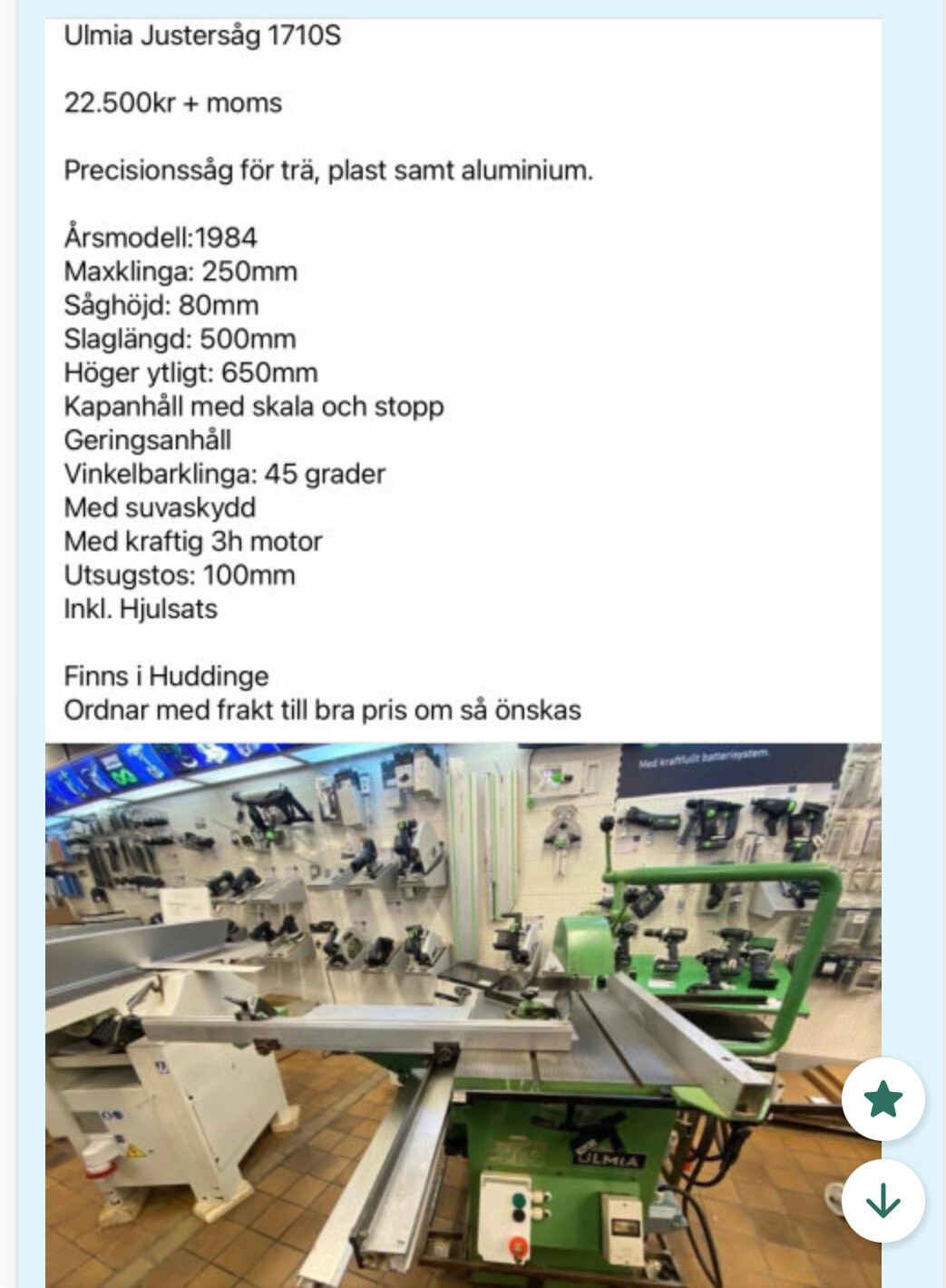

Att byta motor är en liten investering i denna klenod. Kolla priset som denna gick för. En dag låg annonsen ute!
Dag
Ulma Justersåg 1710S med grön ram på verkstad, omgiven av verktyg. Lista med specifikationer syns ovanför bilden.
