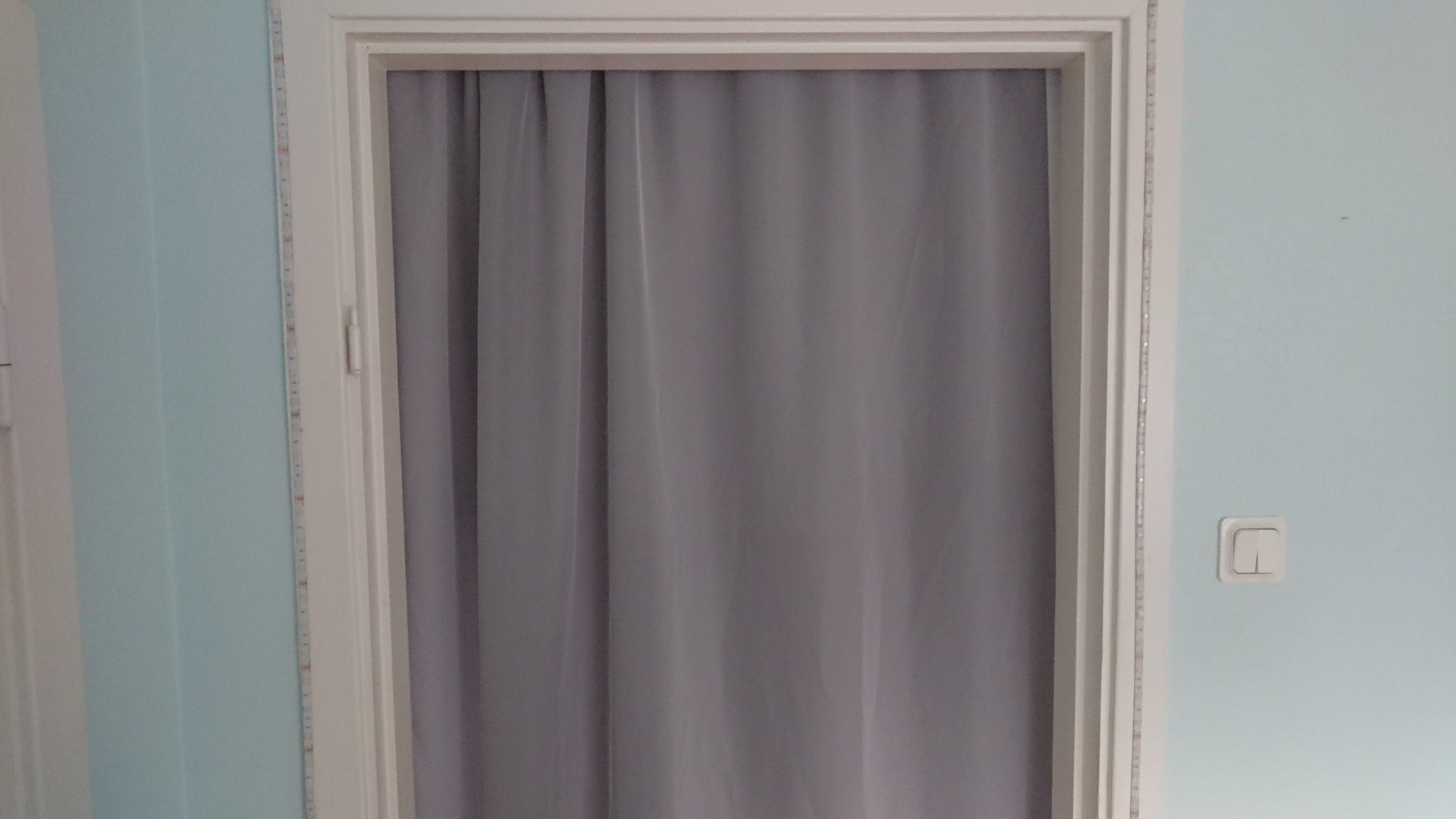

Det fattas en innerdörr i huset som är byggt 1937.
Jag är inte så bra på detta men en dörr som skulle passa ska ha måtten ca 202 cm x 88cm.
Det är enligt mina efterforskningar varken nya måttet från 1972 men inte heller det gamla,så vad ska det vara för dörr?
Det verkar ju inte vara något standardmått så du får beställa en i specialmått. Det finns säkert någon snickerifirma i närheten som kan tillverka den åt dig. Om inte så kan t ex Ekstrands i Osby hjälpa dig.

Är det måttet på dörrbladet eller "hålet" i väggen där en karm ska monteras?
En innerdörrskarm M9x20 har karmyttermått 886x1989mm
https://www.swedoor.se/tips-och-rad/mattabeller-innerdorrar
Det borde gå att anpassa så du får dit en sådan om det är "hålet" i väggen du anger och inte dörrbladsmått.

Finns det redan en karm som du vill hitta ett dörrblad till?
Normalt byter man karm och dörrblad om det inte är ny eller gammal standard och då är det öppningen i väggen som är intressant.
Om du vill hitta dörrblad till en befintlig karm som inte följer standard så får du kontakta en snickare eller göra en eftersökning i sociala medier eller leta på loppmarknader.
Det har suttit en dörr här tidigare, gångjärn finns på karmen.
Det får nog bli en specialtillverkad
  • Tidigare dörröppning med kvarvarande gångjärn på karmen, täckt av grått draperi.
