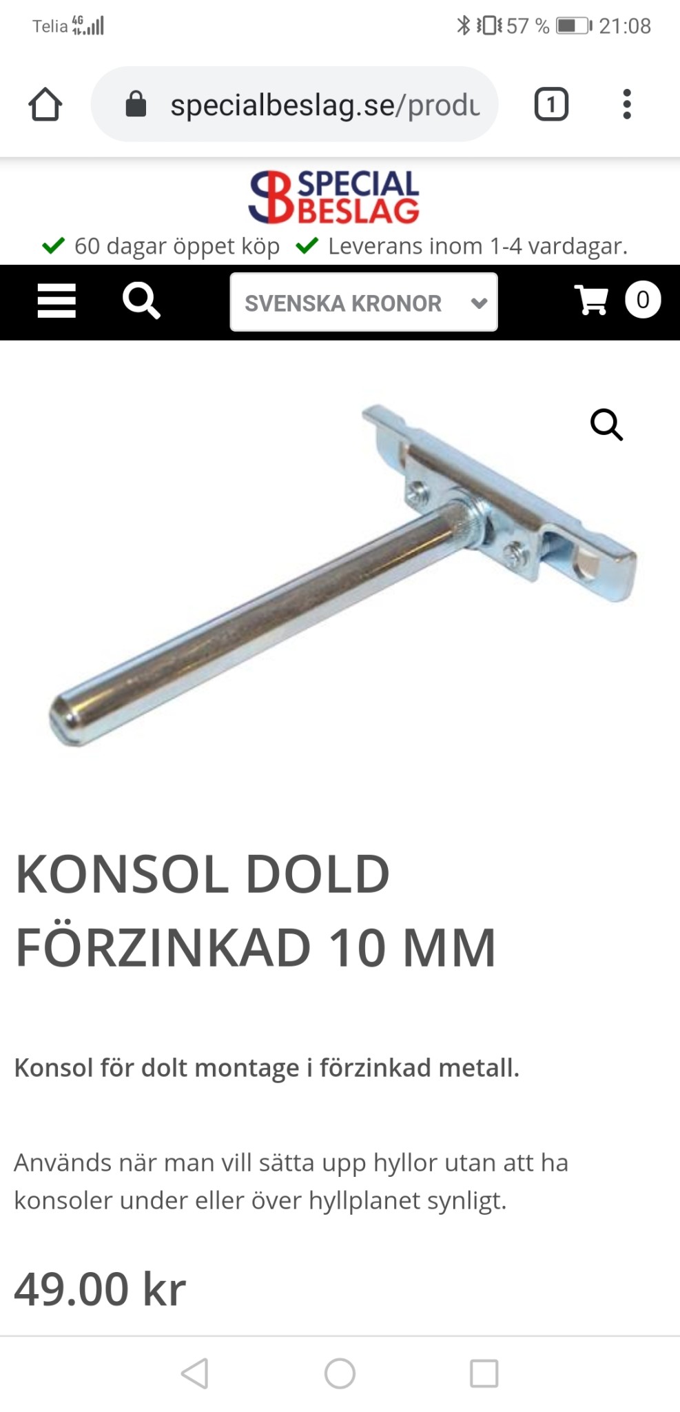

Här är ett exempel, men du lär behöva mkt grövre grejer för att kunna bära upp skivan samt ett handfat.
Förzinkad dold konsol som används för att montera hyllor och bära upp handfat.
jag tror inte det håller. tyvärr.
Som jag skrev, du lär behöva bra mkt grövre grejer, men det där är principen på hur man bygger "svävande hyllplan".

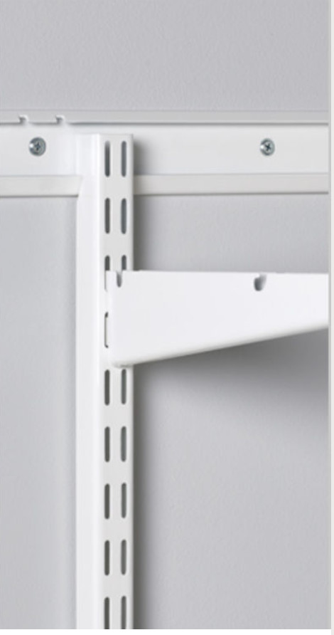

vad tror ni om att fästa en stålskena mellan taket och golvet samt även fästa den i väggen lite som gamla hyllsystemen i källaren?
  • Stålskena fäst i vit vägg och tak med justerbar hyllarm.
