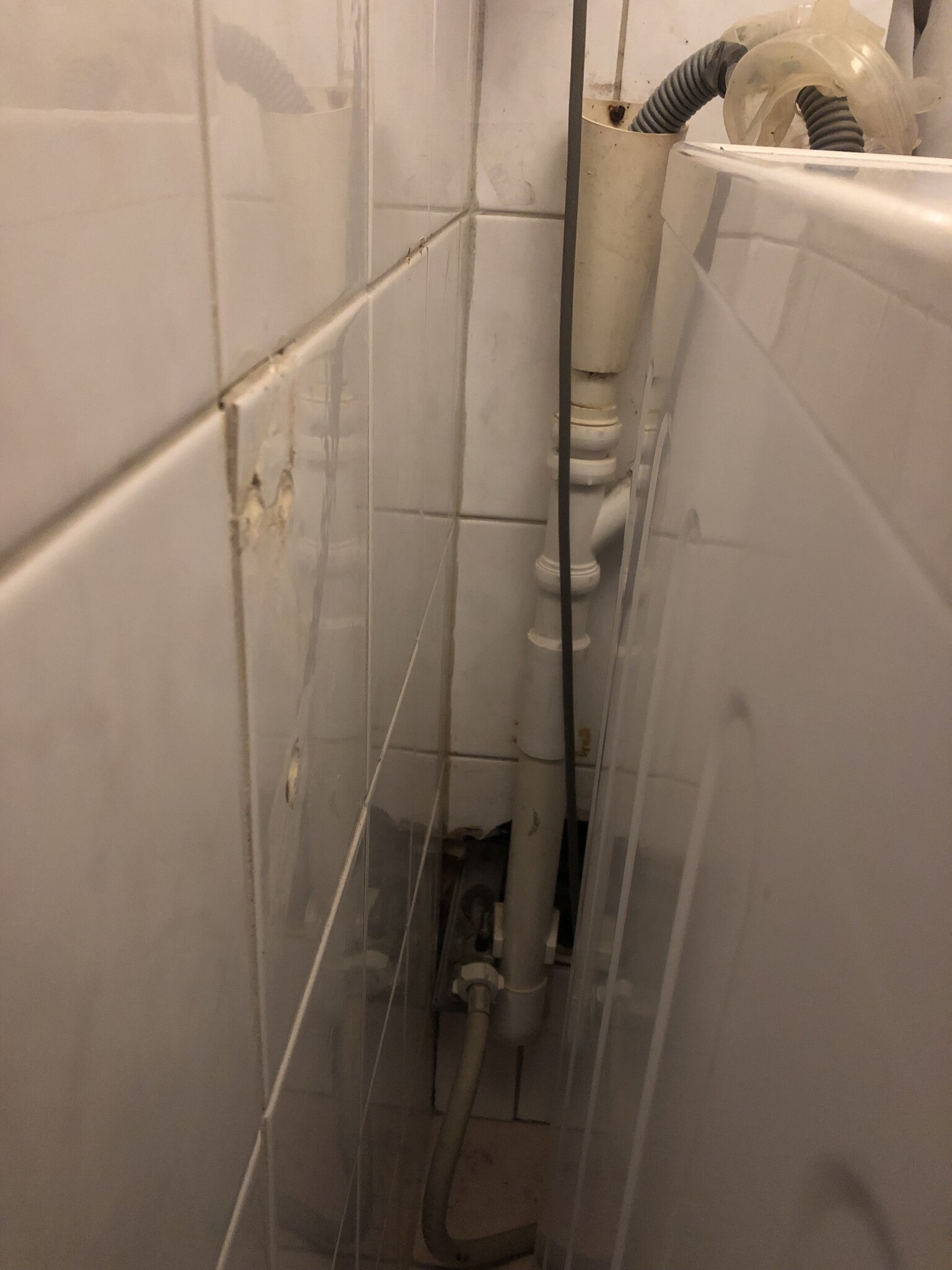

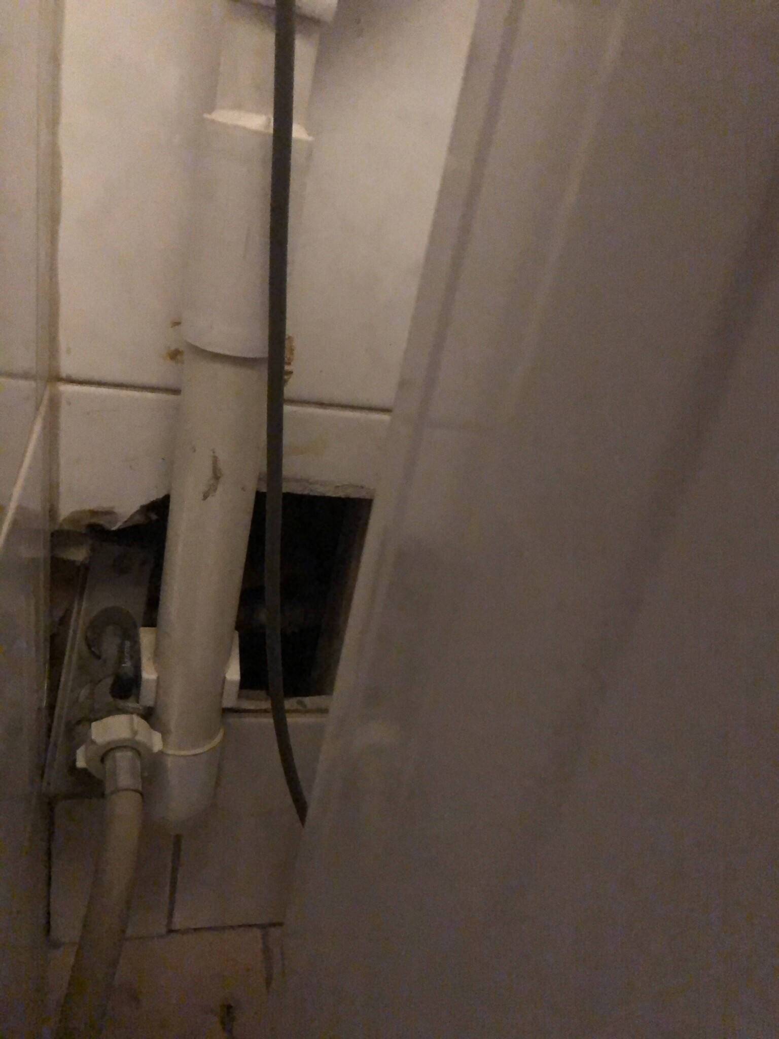

Hej kära byggahus folket,
Jag älskar läsa alla era forum och har nu i flera dagar läst mig på vattenlås och stinkande tvättmaskiner men förstår fortfarande inte riktigt hur jag ska lösa mitt problem. De vattenlås och förklaringar ser inte riktigt ut som mitt fall och jag är väldigt rädd att ta av röret utan att vara ganska säker på vad jag gör. Både för risken av spill men även för de kommer kräva en mindre akrobatisk handling då jag ej kan flytta ut maskinen ur rummet men hoppas jag får plats bakom den om jag tar ett djupt andetag.
Min maskin är udda installerad i ett pytte rum och som handikappad har jag svårt att nå och se riktigt hur det ser ut men jag har gjort mitt bästa med foton. Av samma skäl har jag tyvär ej råd att anlita någon för en peng heller.
Är osäker om det finns samband men strax efter att en granne flyttade in i lgh brevid (den stod tom innan) så har det börjat stinka riktigt hemskt från tvättmaskinens rum. Själva tvättmaskinen är ren och fin med alla silar rena och insidan också. Så stanken är definitivt från rören.
Stanken är rent avlopp och är så intensiv att den fyller upp flera rum och gör det lite svårt att andas om man står i hallen vid lilla rummet med tvättmaskinen.
Tvättade extra i hopp om att det skulle hjälpa men stanken kom tillbaka nästan direkt.
Så med böjda knän och hatten i handen ber jag om någon smart person har en lösning som en lite slö person som jag kan både förstå och utföra.
Tusen tack,
Herr. Stank
  • Avloppsrör bakom tvättmaskin med smuts och missfärgningar, vitt vattenlås synligt, grå slang ansluten ovanpå.
  • Tvättmaskinens avloppsrör och anslutningar bakom en panel i ett trångt utrymme, omgiven av kakel och trä.
  • Rörinstallation bakom en tvättmaskin i ett trångt utrymme med plast- och metallrör kopplade till väggen.
  • Rörsystem och vattenlås bakom tvättmaskin i ett litet rum med kaklade väggar, exponerade rör och avloppskopplingar.
K Kane skrev:
Svårt att avgöra om det är vattenlås i den spilltratten eller inte. Om det inte är det så borde en sådan här lösa problemet, [länk]
Jo, den ser bra ut med både tratt och tydligt vattenlås tyvär förstår jag inte riktigt hur jag ska få tag på en sådan och är en gnutta osäker hur jag skulle installera en sån mackapär. Någon gång i månaden har jag möjlighet att nå en ikea butik och hade förhoppningar om att de skulle ha något som i din länk men om jag har förstått saker och ting korrekt så har de endast ett liknande tratt rör men dock inget vattenlås till det. Visserligen har jag tänkt så långt att dessa två delar kan inköpas och installeras separat men förlitar mig inte på min egen begåvning att göra något sådant utan en ledande hand.
Har du möjligtvis råd om inköp och installering ?
Tackar för svaret.

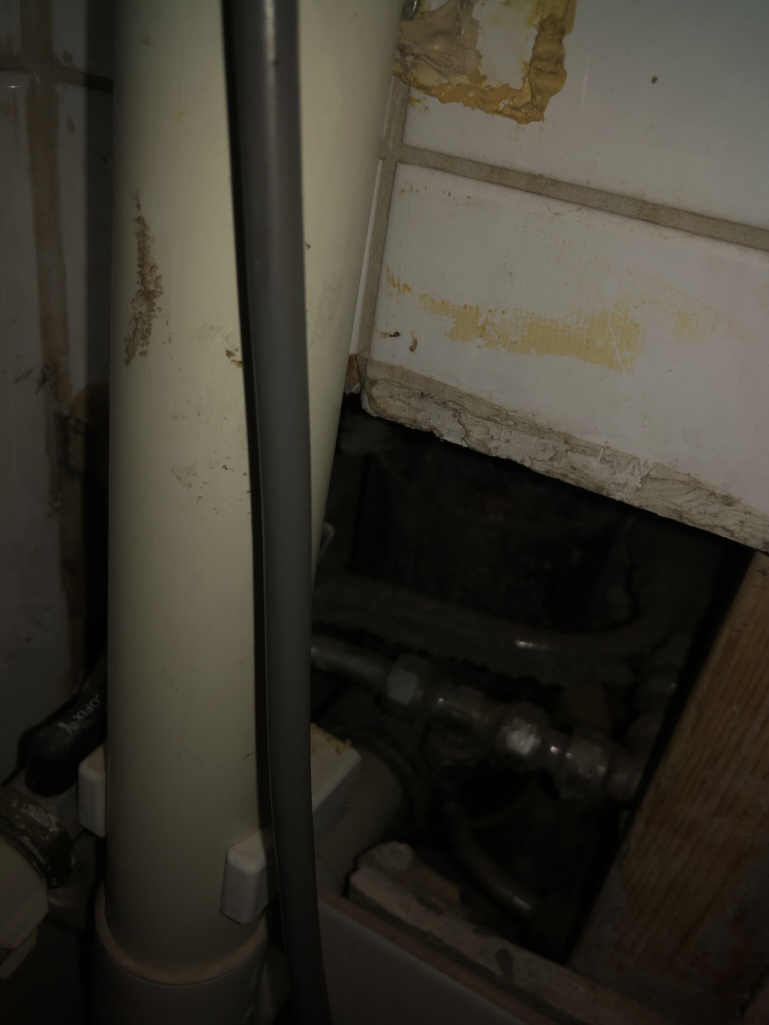

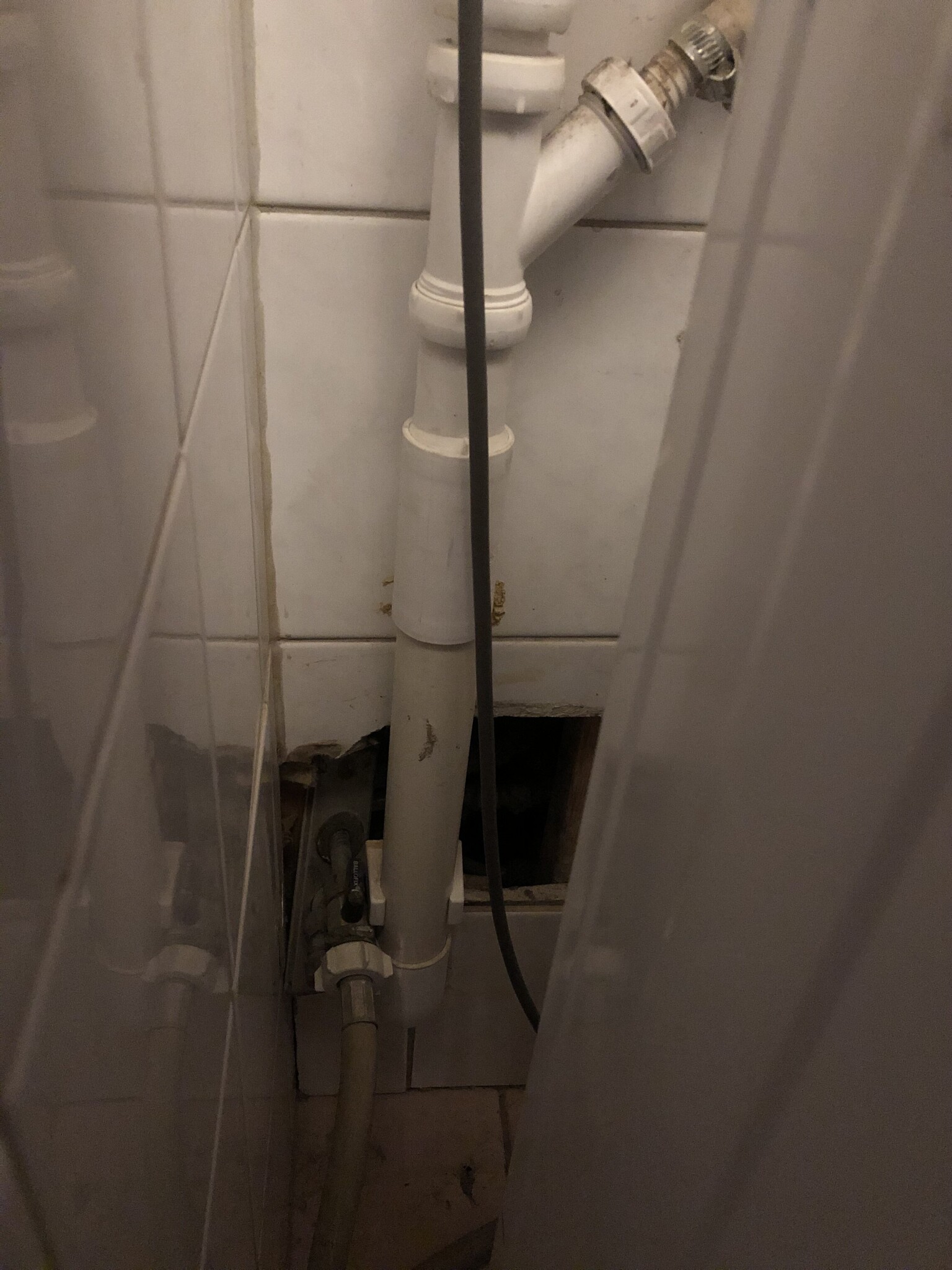

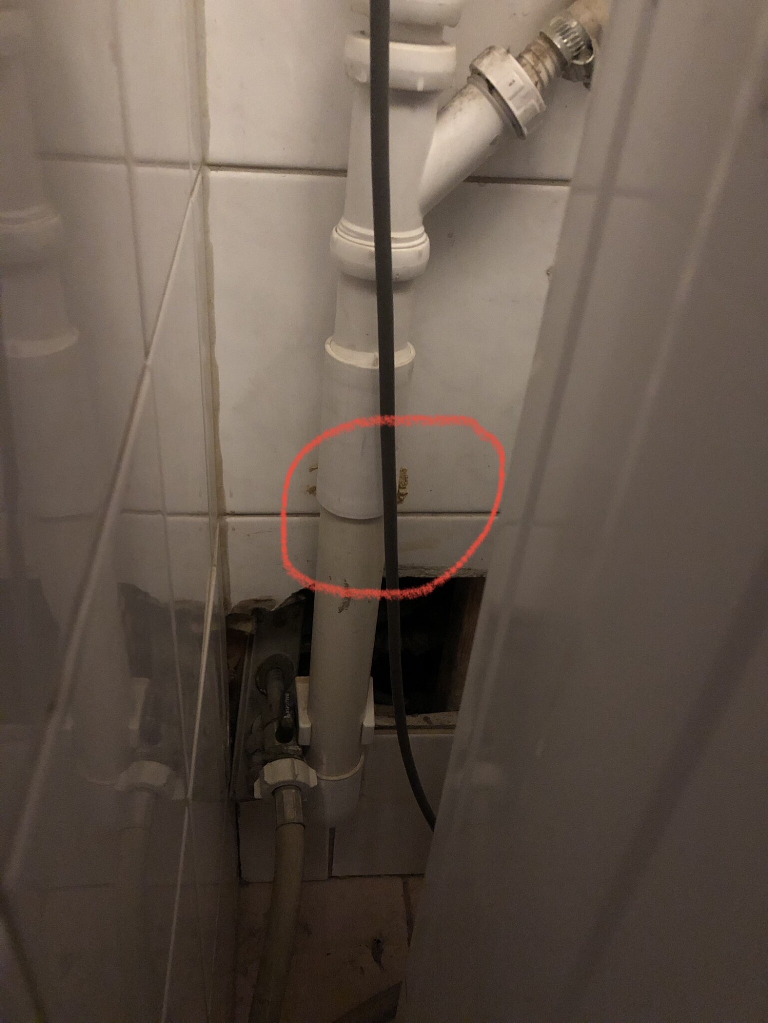

Önskningen vore nog att om jag kunde montera bort endast en del av de rör som finns nu och sedan ersätta det med nytt således undviker jag att behöva nå golvet, tror du det är möjligt?
Det vill säga endast ta bort den biten jag här har cirklat in i rött. Det var krångligt att få med hela röret på bilden men tog ett nytt foto då allt förutom ett par centimeter av toppen är med och detta kanske är mer behjälpligt?
Jag förstår att problematiken är frustrerande men jag gjorde förarbetet innan jag postade här och undersökte alla lösningar i min cirkel och lokala butiker och om det varit behjälpliga skulle jag självklart föredra det, över att posta på ett forum där det är mycket krångligare att ge hjälp. Något jag har fullt förståelse för.
Redigering: Jag ser nu med glädje att jag lyckats få med hela röret på bild tillslut!
  • Vitt avloppsrör med rött inringat område som ska bytas ut. Rörförgrening och anslutningar synliga. Tilebeklädd vägg i bakgrunden.
  • Vit vägg med rörsystem i hörn, synligt från sidan. Ett lodrätt rör och flera anslutningar syns, omgivna av kakelplattor.

Vattenrör med flera anslutningar, markerade områden misstänkta för läckage eller lukt.

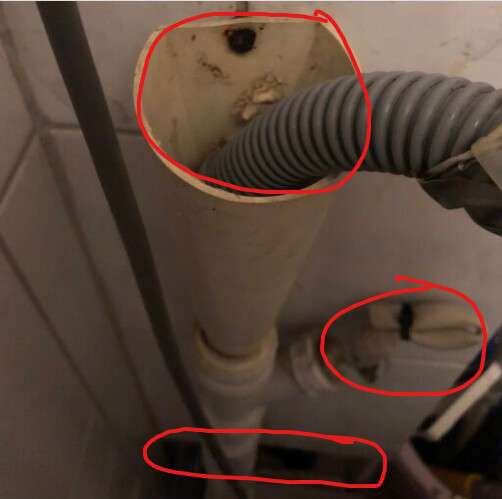

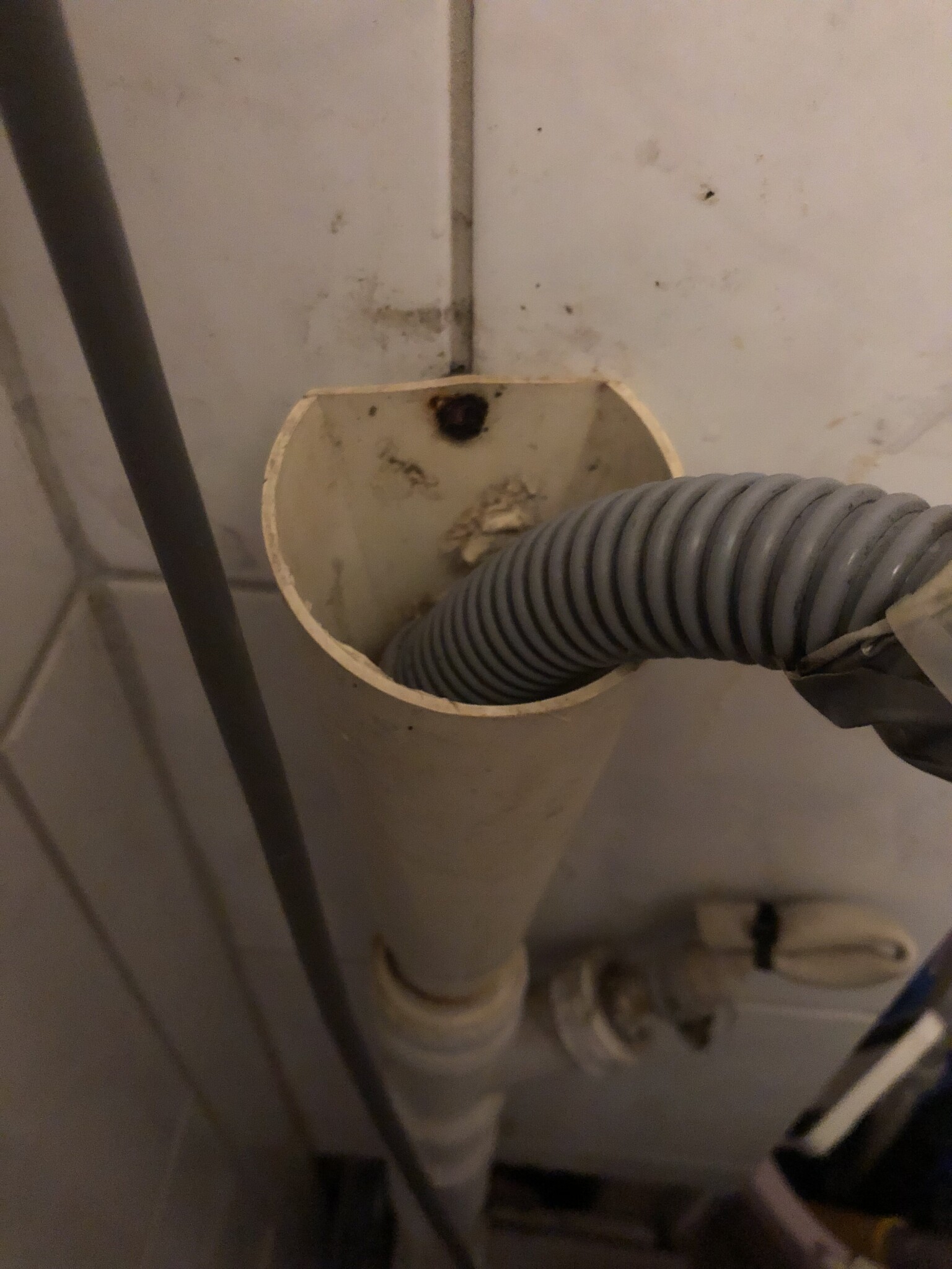

Den sortens utslagstratt brukar ha ett vattenlås i sig och det kan ha kärvat till sig, prova med att slå i en kastrull med nästan kokande vatten, så kan det släppa. Ser lite gammalt och passerat datumet, kanske måste bytas helt. Bor du i hus eller lägenhet.

Centano Centano skrev:
Går det att avgöra varifrån lukten kommer?
Den kommer inte från gråa röret. Jag kände varmluft som pustar upp från vita tratten. Och det luktade mindre direkt när jag tog ut tvättmaskinens avloppsslang (den gråa) och stoppade in plastpåse in i tratten och tejpade över tratten med silvertejp.
Men några minuter efter började det lukta starkt igen. Hålet i väggen är otroligt svårt att nå men det kommer kall luft drag därifrån så allt jag är helt säker på är att lukten inte kommer från tvättmaskinen eller tvättmaskinenslang.
Lägenhet. Jag tänkte att byte var en lösning men inga butiker nära mig har passande del. Och hade hoppats om tydliga instruktioner så jag kunde göra bytet själv, det kunde butikerna inte heller hjälpa med. (bl.a bauhaus och jula)
Tack för tipset. För att kunna vara i lägenheten har jag tejpat igen hela rummet så behöver nog lite mental vila innan jag kan hantera den lukten igen.
Innan jag skrev här hade jag dock kört ett 90 graders program på tvättmaskinen samt hällt i en-två flaskor ljummet vatten innan jag tejpade för tratten helt och det hjälpte inte mer än i en minut eller två.
