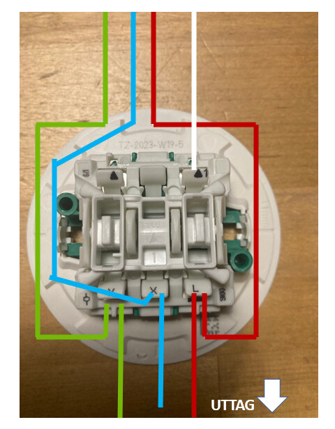

Om jag ska ha en strömbrytare till taklampa, och dubbeluttag under strömbrytaren, måste jag ha fyrledare mellan kopplingsdosa i tak och brytaren?
Och om det är så, behöver jag då på strömbrytaren två skarvplintar (för jord och nolla till uttaget, ofta markerade med x?)
Tänker att fasen till uttaget kan ju skarvas på fasplinten i brytaren.
Hoppas jag förklarat tillräckligt tydligt :)

Gäller det ojordade eller jordade uttag?
Jord och nolla till uttagen kan väl gå hela vägen i ett stycke utan att skarvas. Men om det nu måste skarvas så kan man ju göra det med t.ex. Wago så några skarvplinter behövs ju inte.

Rubriken med kulo tyder på utanpåliggande och då får det skarvas i brytaren eller dras dubbla kablar från dosan.

Eller göra en mittuppskalning och då inte klippa blå och G/G

Kanske inte förstahandsvalet för TS med tanke på frågan som ställs. Men för all del så går det ju om man vill.
Konnässörens val, kräver lite vana.
Blir säkert en ny brytare och dom nya har fria överkopplingsmöjligheter i dom, så ser problem att få plats med någon kopplingslist eller annat i brytaren.
Såhär tänker jag, är det rimligt? Kommer inte ge mig på en mittuppskalning ;)

Det är rätt fortsätt.
Det är riktigt. Mittuppskalning blir krångligt i den brytaren även för den vane.

Sätter du brytaren enl bilden så blir det så, vill du ha tvärsom skifta tändtråden, den vita, till den andra utpilen. Detta eftersom denna brytare är en trappomkastare. Har du en brytare som är enkelbrytare får du helt enkelt vända på den.
