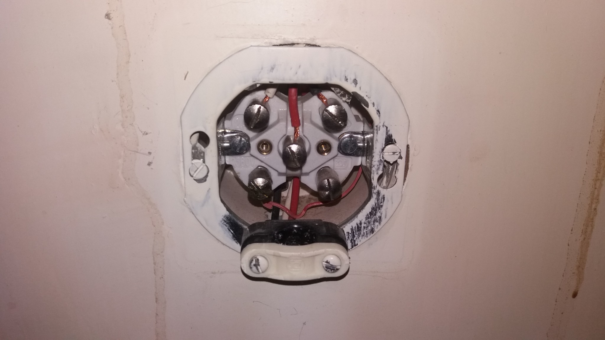

Jag har ett uttag där det har suttit en diskmaskin fast installerad. Jag mäter
Vit - Röd 220V
Vit - Svart 220V
Röd - Svart 0V
Röd och svart verkar gå till samma 10A säkring (ingen ström när den är urskruvad).
Jag vill nu sätta in en ny diskmaskin som kräver 10A stickpropp, så det ska monteras ett vägguttag istället.
Borde det inte finnas både jord och nolla?
Kan jag sätta dit ett vägguttag så att det blir säkert, eller måste jag dra en ny jord/nolla?
Öppet elektriskt uttag med vit, svart och röd tråd, redo för installation av vägguttag.
Du har högst troligt svart nolla, röd jord och vit fas och i den dosan passar inte ett vanligt uttag men det finns "anpassningsramar" så att ett vanligt uttag går att sätta dit.

Du tycks ha en installation från 60-70 tal och då "bör" röd vara skyddsjord, vit fas och svart nolla.
Dagsattfixa och 2 till
Ah, jisses, såklart! Var inställd på att den gamla var tvåfas av nån anledning... Tackar!
Okej, visste inte att man kunde sätta dit en adapter, men jag tänkte ändå sätta dit en kabel och sätta uttaget lite mer lättillgängligt.
Spot on, från 1965.

Man kan montera en bit EKK mellan dosan och ett vägguttag. Då kan man lämna dosan orörd med locket på.
