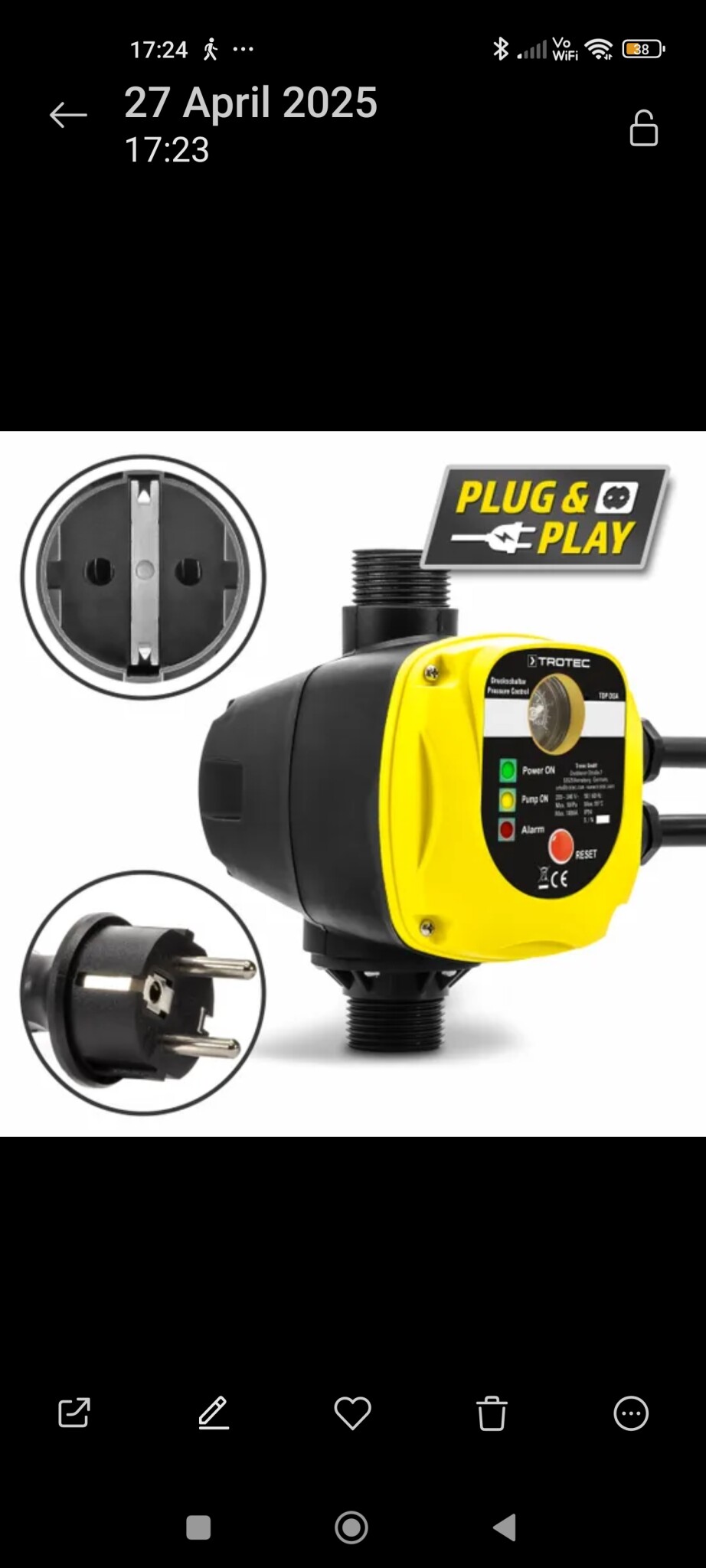

Har letat och letat efter en tryckvakt som man kan ställa min 3.5bar och max 4.5bar och helst med torrköringsskydd och inline montering 1 tum in och ut.
Alla jag hittar faller på någon punkt även om inline montering inte är ett måste men gör det mycket smidigare
Någon som vet något alternativ?
Behöver ett snävare tryckintervall eftersom någonstans de hundra meterna till huset så stryps flödet så vi får kasst tryck om trycket bara ligger på 2-2.5bar som det går att ställa den vi har nu. Så nu när jag ändå ska göra om lite så kan jag likväl byta den så får jag titta på varför det stryps längre fram.
Vad menar du med online, det finns en tryckvakt som går att ställa min/max på TBE 3 ABB CEWE . Sen det med torrkörning inbyggt finns inte vad jag vet. Däremot separata delar finns, men ställer en del krav hur det ska fungera. På vilken punkt kommer det att sina, så pumpen kan gå torr. Sug eller trycksida.
Sorry inline (autocorrect) se bild, vattnet går igenom den.J jonaserik skrev:Vad menar du med online, det finns en tryckvakt som går att ställa min/max på TBE 3 ABB CEWE . Sen det med torrkörning inbyggt finns inte vad jag vet. Däremot separata delar finns, men ställer en del krav hur det ska fungera. På vilken punkt kommer det att sina, så pumpen kan gå torr. Sug eller trycksida.
På den du tipsar om är minimiskillnaden 2bar och 5.5bar kommer inte pumpen upp i och det är kanske något högt tryck att ha i systemet?
Lägg in en länkt till den. Har inte sett den tidigare. Har den mindre diff mellan start/stopp och en form av flödesvakt i sig. Lite knepigt om den stänger av för dåligt flöde, hur ska pumpen kunna starta igen om det inte finns flöde. TB 3 går att ställa stopp på 4 och start på 3 bar,det är 2st inställningar oberoende av varandra. Så problemet för dig ligger på torrkörning, för att få det du önskar. Kanske enda möjligheten att ha en hydrofon eller trycktank, där styrningen sitter efter tanken ut. Då har pumpen alltid vatten i sig.J JeeyBee skrev:

Det står specifikt att minsta difrerens är 2 bar, jag har en som ser likadan ut fast cwe eller något sådant och när jag ställer den över 2.5bar så ökar även avstängninstrycket över 4.5bar även om det är separata inställningar.J jonaserik skrev:Lägg in en länkt till den. Har inte sett den tidigare. Har den mindre diff mellan start/stopp och en form av flödesvakt i sig. Lite knepigt om den stänger av för dåligt flöde, hur ska pumpen kunna starta igen om det inte finns flöde. TB 3 går att ställa stopp på 4 och start på 3 bar,det är 2st inställningar oberoende av varandra. Så problemet för dig ligger på torrkörning, för att få det du önskar. Kanske enda möjligheten att ha en hydrofon eller trycktank, där styrningen sitter efter tanken ut. Då har pumpen alltid vatten i sig.

Här är en sådan med torrkörningsskydd: https://se.trotec.com/shop/tryckvak...QlVfQ3o-Qvao_lzUo3bs1dzmQ7q9ok-hoCOygQAvD_BwE
Antar att den stänger av när det är för lite tryck och inget flöde.

Är väl OK med en första,men klarar inte torrkörning. Det är en risk då att nivån i brunnen sjunker och luft går in. Då behöver du en i stil med en sådan. Som känner nivån. Var sitter pumpen,vid brunnen och trycker upp eller ska den suga en lång bit.J JeeyBee skrev:Det står specifikt att minsta difrerens är 2 bar, jag har en som ser likadan ut fast cwe eller något sådant och när jag ställer den över 2.5bar så ökar även avstängninstrycket över 4.5bar även om det är separata inställningar.

Det med inbyggt motorskydd, är en termokontakt ( TK ) som. sitter i lindningen. Om motorn blir för varm bryter den spänningen, så inte motorn brinner upp. Har inte med torrkörning att göra. Själva impellerdelen är av plast och tätningarna är keramiska och går dom torrt så smälter dom. Så för att säkerställa mot torrkörning, finns inget annat än nivåvakt i brunnen.J JeeyBee skrev:
Varför fungerar inte torrkörningsfunktionen i de jag länkade till menar du?J jonaserik skrev:Det med inbyggt motorskydd, är en termokontakt ( TK ) som. sitter i lindningen. Om motorn blir för varm bryter den spänningen, så inte motorn brinner upp. Har inte med torrkörning att göra. Själva impellerdelen är av plast och tätningarna är keramiska och går dom torrt så smälter dom. Så för att säkerställa mot torrkörning, finns inget annat än nivåvakt i brunnen.
