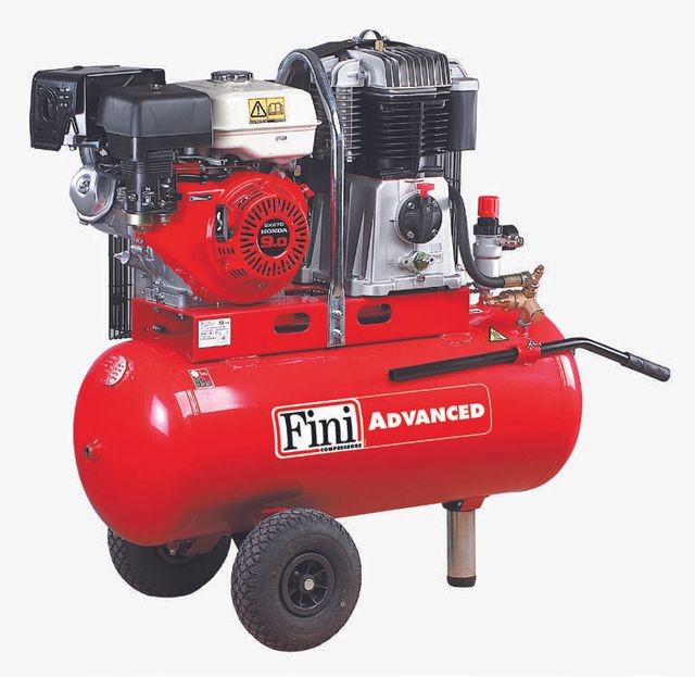

Räcker 14 liter för att fylla ett platt bildäck + lite svikande?
Sålde en sån här för några år sedan för att pumpa just däck:
Röd Fini Advanced luftkompressor använd för att pumpa däck.
(y)
Fotografen
C
Ja, jag tror det. De uppgifter jag hittat om hur mycket luft som går i ett vanligt däck varierar förvisso en hel del, men om vi räknar med absolut tryck och säger 20 liter x 3 bar så blir det 60 liter okomprimerad luft. Med 9 bar i behållaren och vi tömmer till jämviktstryck 3 bar så blir det 6 x 14 = 84 liter användbar luftvolym.
