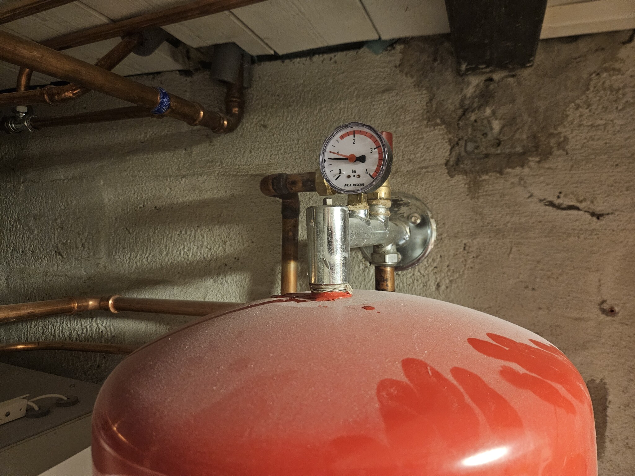

Har bergvärme, vattenfyllda radiatorer och golvvärme i tvättstuga och badrum.
Nu sjunker trycket i expansionskärlet och det droppar vatten från båda spillrören (värmepump och expansionskärl)
Vad pågår här och vad göra? 👀
Tack 🙏

Krilleman
Säkerhetsventilen verkar kass.
Alternativt att det kommit in smuts i anläggningsytan som tätar.
Några varv motsols kan ibland göra susen så den "hackar över" och släpper ut lite tryck.
Men det kan även bli sämre fort.
Därför är det bättre att köpa en ny innan du gör denna manövern.
Ta en bild på "locket" på detta röda vred som skymtar bakom manometern.
Där står det tillverkare och öppningstryck.
Manometer med en grön pil pekande på ett säkerhetsventilvred ovanpå en panna i en källare, antydande ett potentiellt problem med ventilen.
Alltså denna information:
Ventil med rött vred och etikett som visar tillverkare och öppningstryck, markerad med grön pil, mot vit bakgrund.

Din beredare är tom på varmvatten.Kan du bläddra och ta kort på inställningarna för något knas verkar du ha på varmvattensidan.Vilken thermia har du?Vanliga diplomaten eller DIplomat optimum?
Hur ska säkerhetsventilen på värmesystemet kunna "läcka" när det är beredaren för varmvatten du påtalar?
Det är olika säkerhetsventiler och olika öppningstryck.
Säkerhetsventilen ovan det röda expansionskärlet på TS bild, som läcker ner i den röda hinken, sitter på värmesystemet.
Den försöker tillverka varmvatten men bryter på DP-pressostaten. Annars borde den fylla på varmvatten utan problem. Misstänker att slingan i beredaren har fått luft och ganska vanligt att det blir högt tryck i värmesystemet när den växlar till varmvatten. Den bryter på varmvatten körningen efter 2.5 timmar inställt från thermia.
Men manometern påvisar inget högt tryck?!
Den har löst ut
Krilleman
Den har löst ut
Kan absolut visa fel värde.
Men detta värde bör ganska enkelt kunna utläsas i VP för bekräftelse.
En bra början!
Japp därför om TS går in i servicemenyn så ser man oftast problemet.
