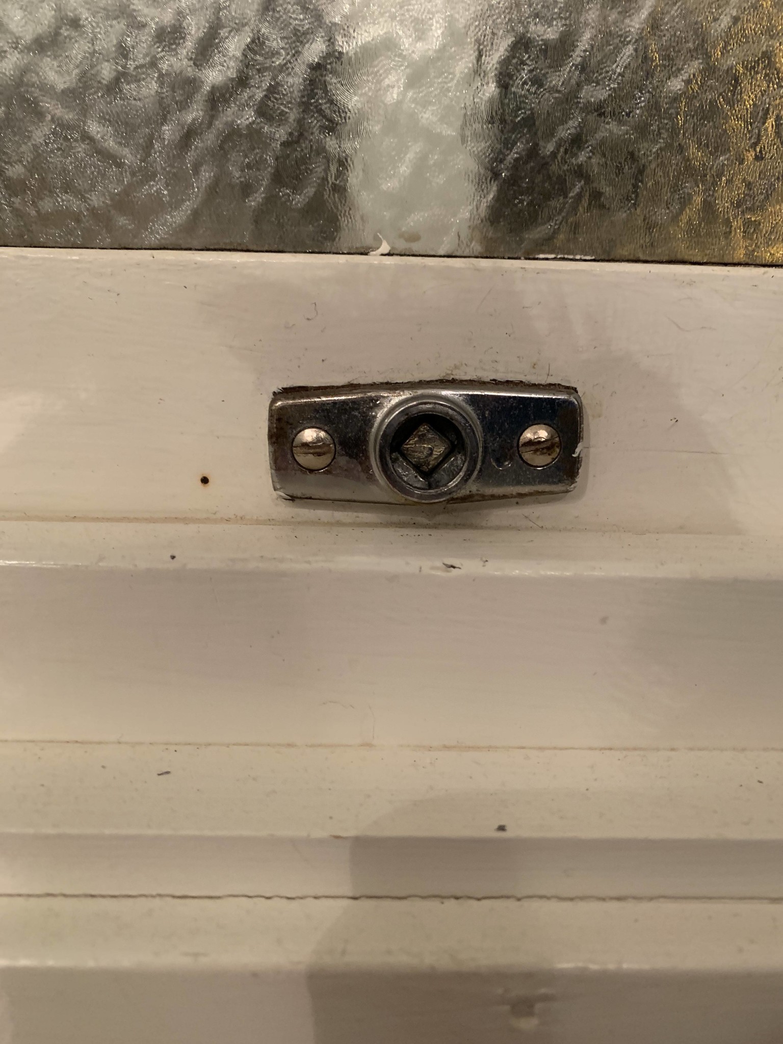

Handtaget till badrumsfönstret gick av häromdagen och nu är det inte helt stängt vilket gör att det drar in kall luft (såklart).
Någon som vet om det räcker att pills ut lösa metallbitar i och sen köpa ett nytt handtag som passar
eller om jag behöver skruva loss hela kitet och byta ut. (Isf kommer det följdfrågor :-) )

  • Avbrutet badrumsfönsterhandtag med exponerade metallbitar på ett vitmålat fönster.
Du lossar bara de två skruvarna så får du ut resten av handtaget och kan köpa ett nytt och skruva dit.
Eftersom det gick sönder så kanske det brukats lite mer kraft än avsett. Passa på att smörja upp låset när du ändå håller på.
Närmsta låsbutik kan ordna fram ett nytt till dig om du inte behagar besöka närmsta Bauhaus, Hornbach eller liknande.
