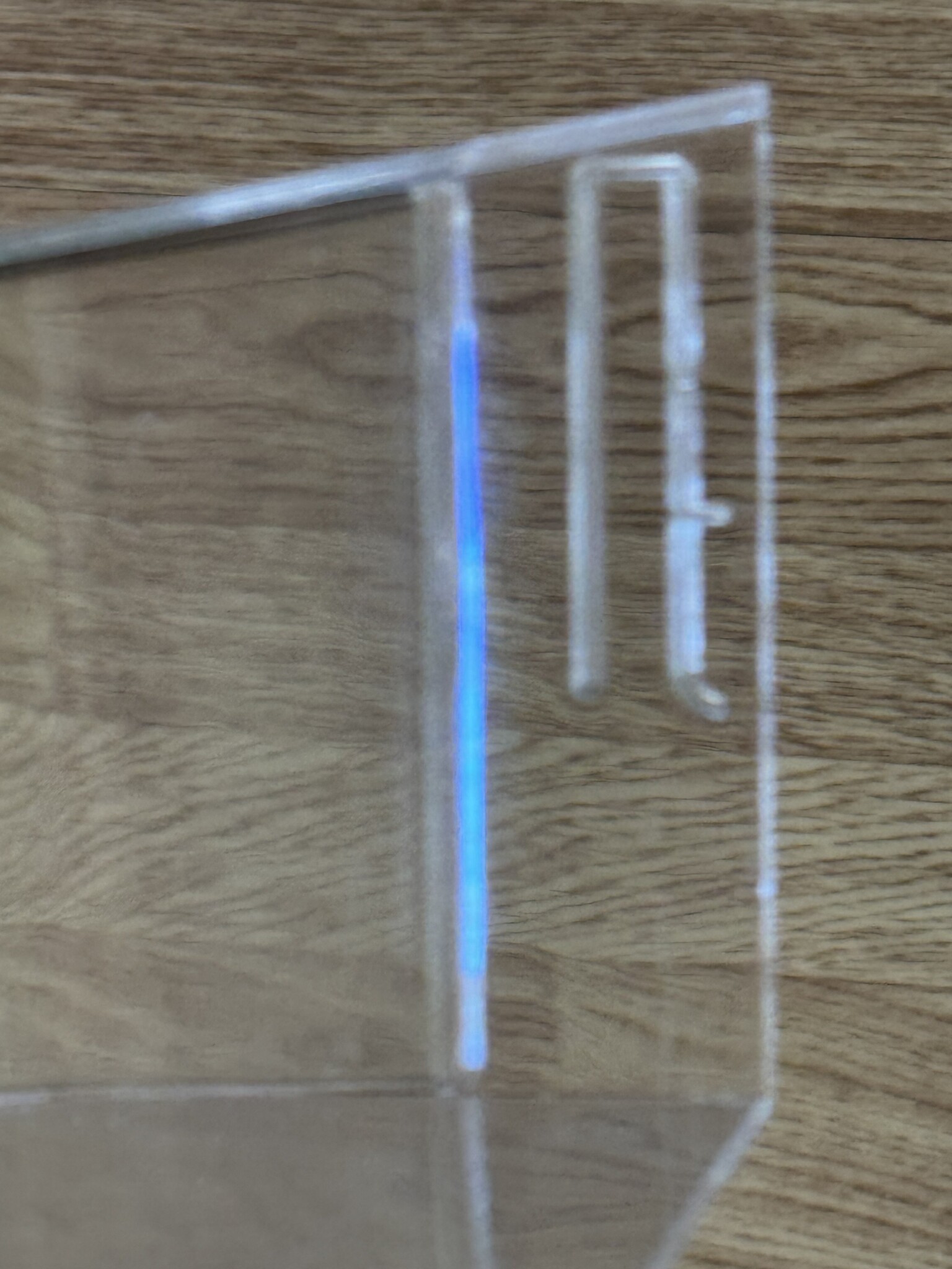

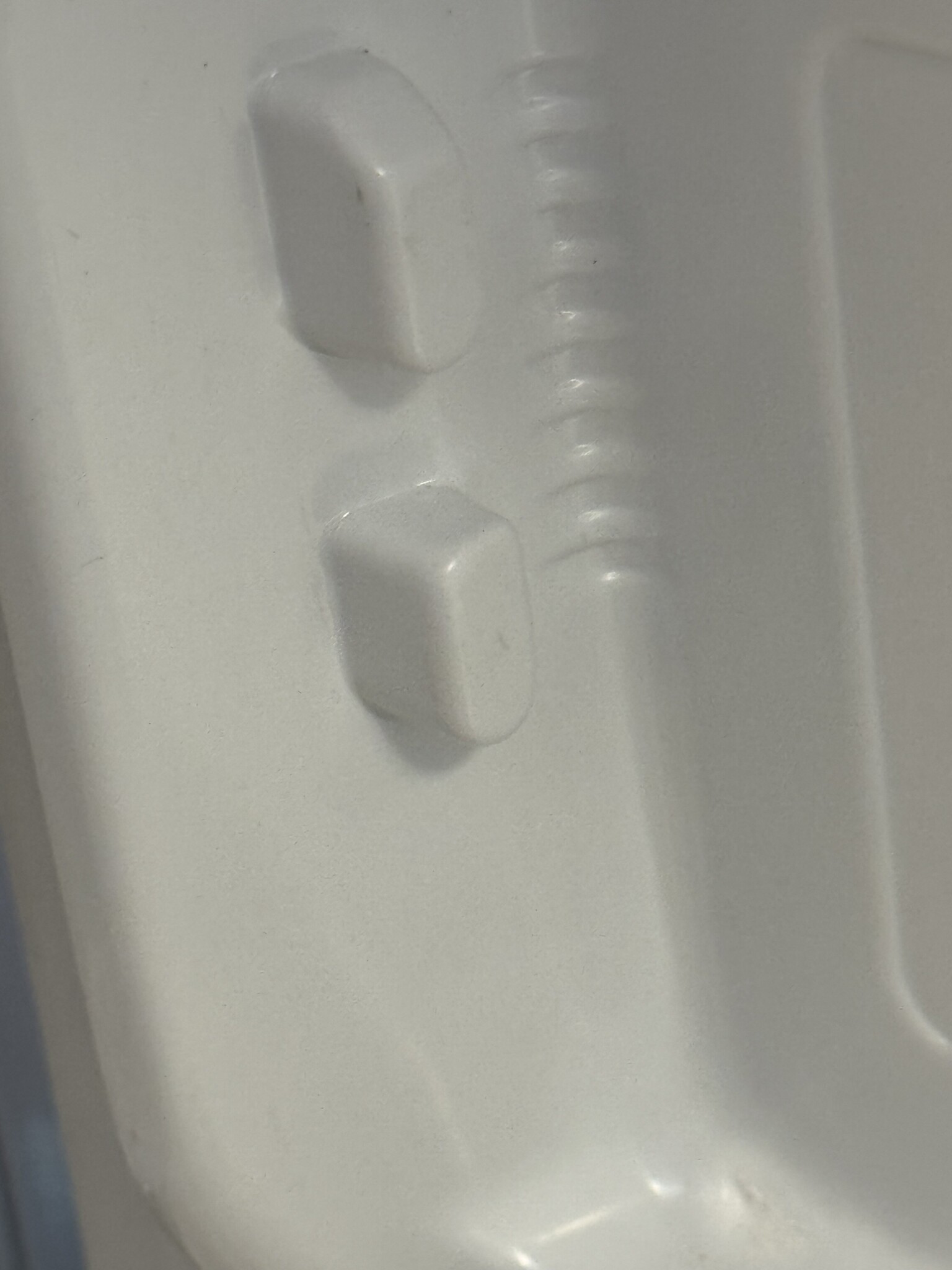

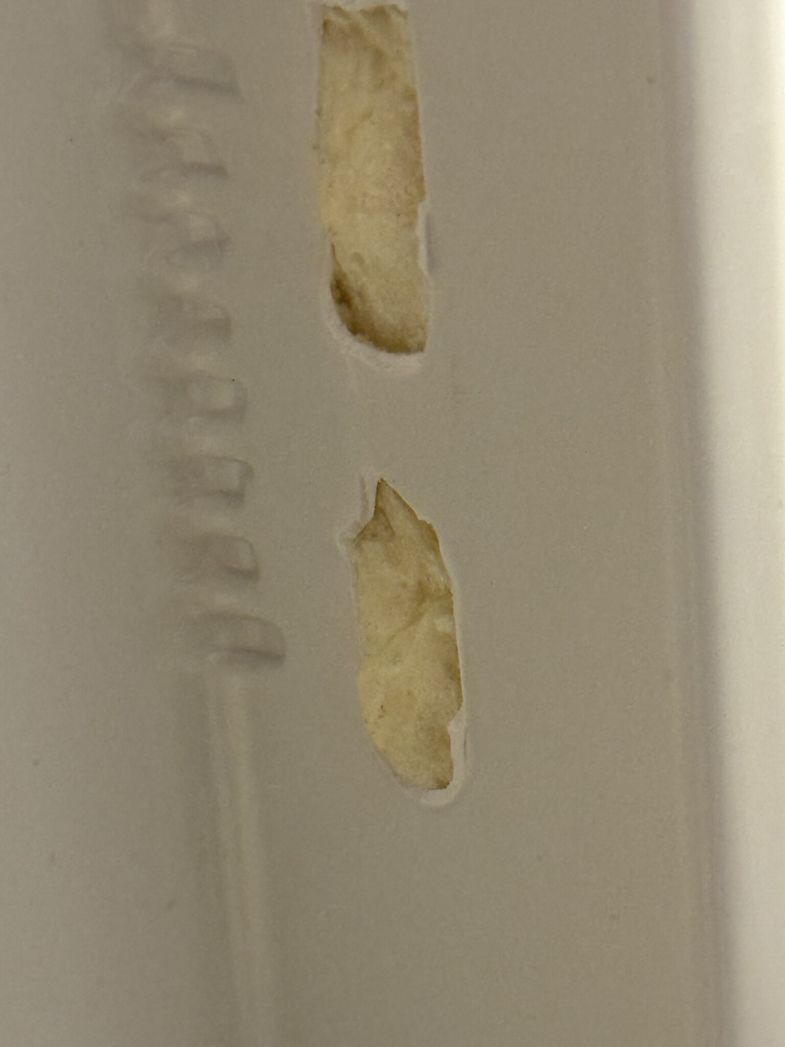

TIps på hur man kan laga ett trasigt fäste till en hylla på en kylskåpsdörr mottages tacksamt.
Hyllan är den största, tyngst lastade i kylskåpet i en kombinerad kyl/frys från Elextrolux. Den har rejält stöd i innerkant.
Bifogar bilder på hyllans anslutning till fästet, det hela fästet på andra sidan samt vad som återstår på den sida där fästet lossnat från kylskåpsdörrens insida.
En ny hylla verkar omöjlig att få hit eller kostar nästan hälften av vad ett nytt kylskåp kostar. Vi är fem personer plus en hund i fritidshuset nu i sommar och har endast detta kylskåp, så vi behöver den verkligen.

Har haft liknande problem men i mitt fall så var det fästena i hyllan som gav sig. Löste det med massor av smältlim. Limma rikligt bakom hela hyllan och acceptera att hyllan inte längre är flytt eller borttagbar.

En liten plåtvinkel som skruvas fast med korta skruv direkt i plasten, gärna en lite bredare så man kan få 2 skruvhål på var sida om hålet
Hålen fylls fördelaktigt igen med silikon, det torkar i kyla.

Låter som om det kan fungera. Har ingen limpistol, men kan kanske hittat något annat lim som fäster bra på hårdplast och håller länge. Har också funderat på att försöka få till en knobb med Plastic Padding glasfiberspackel.

Tycker plasten i min kylskåpsdörr känns lite klen för att jag ska våga lita på bara två skruvar. Men kan kanske fungera om jag kan fylla igen hålen och innanför med något som går att skruva i. Har också funderat på att försöka få till en knobb med Plastic Padding glasfiberspackel. Kanske kan metoderna kombineras?

Ja det är en bra ide, gräv ut lite i isoleringen så du får in spackel typ bakom plasten, då kommer det sitta.

För några dagar sedan hittade jag en gammal kylskåpsdörr med samma ”fästknobbar”. Jag klippte loss dem och området runt omkring. Limmade sedan fast biten över hålen på den nya dörren. Tog det enda lim som fanns hemma - Karlssons klister - och fäste på plats med spänd eltape. Efter ett dygn satte jag hyllan på plats. Efter ytterligare ungefär ett dygn började vi sätta saker i den. Jag har hela tiden hoppats att det inte ska bli någon stor olycka när klistret brister. Tanken var att göra om med bättre klister. Men nu har jag nästan börjat hoppas att lagningen ska hålla.
