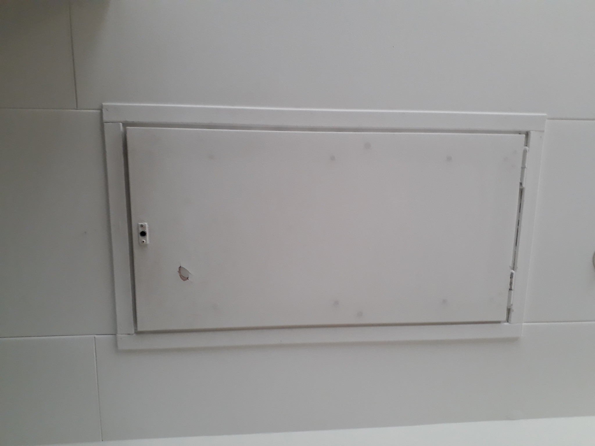

Har en vindslucka som öppnas med ett mejselaktigt verktyg som vrids om in i ett hål. Har fungerat ok tills igår då luckan på nåt sätt hamnat i baklås. Det går att vrida om lite, men tar sen stopp och verkar som något hamnat fel när det låstes sist. Finns ju inget annat sätt komma upp på vinden, nån som har nån idé om vad man kan göra åt det?
Troligen något som trillat ned i håligheten för låsbläcket. Prova att lirka öppna/stäng/öppna/stäng och hoppas på att, vad det nu är, hoppar ut.
Annars är det nog så d-ligt att du får bryta dig in. Ta bort listerna och tigersåga av infästningarna så kommer hela luckan ner, se till att stämpa upp den så den inte kommer med en rasande fart.
