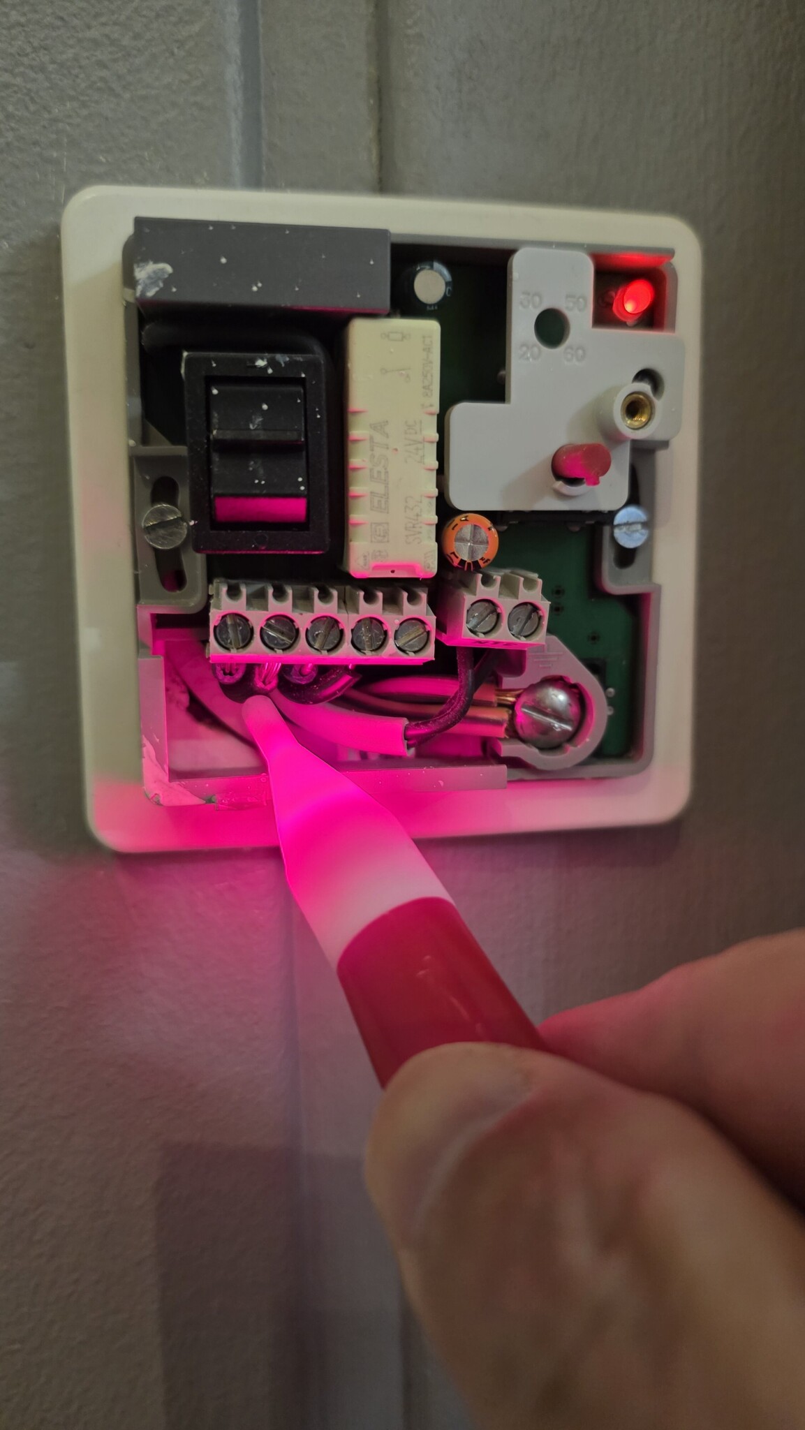

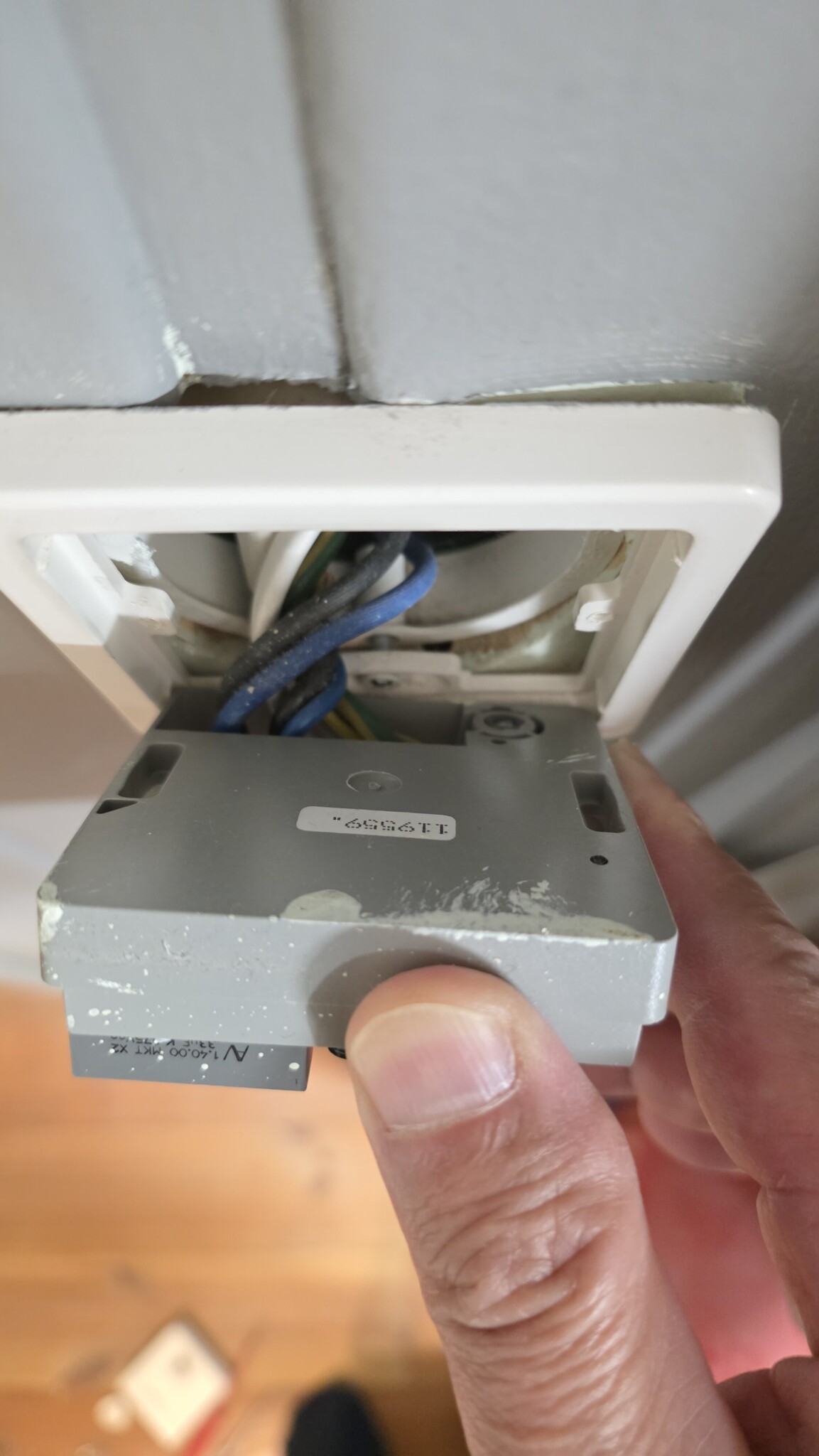

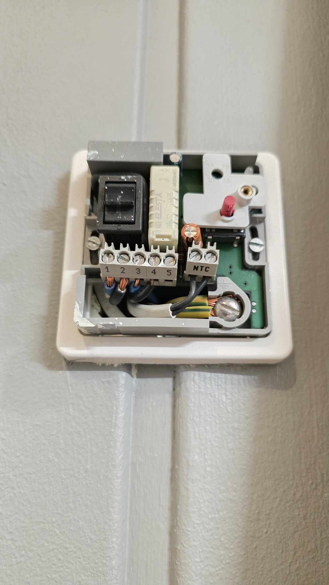

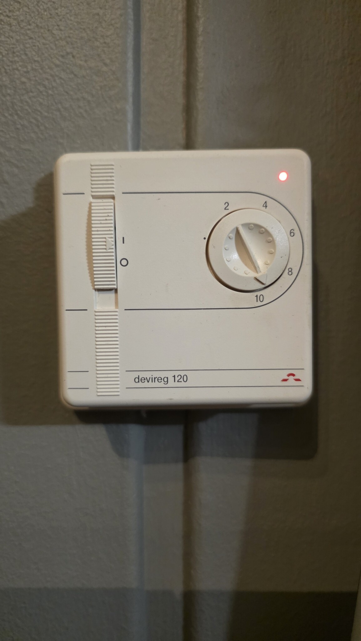

Har den här termostaten till golvvärmaren i hallen hemma. Vet inte märket. Sedan en tid tillbaka kommer det ingen värme på golvet fast termostaten är på. Kan det vara fel på den här eller något annat? Om det är fel på termostaten, vilken köper man då? Jag behöver bara en enkel som den här. Någon som kan svara mig, vintern är på ingång, skulle gärna få igång värmen. Tack på förhand!

Det är inte helt ovanligt att dessa termostater går sönder efter x antal års drift.
Devireg 120 verkar vara en gammal modell, hittar en Devireg 530 som borde passa. Dock är den gjord för infällt montage så det lär behövas någon förhöjningsram för montage utanpåliggande.

Med byte så är det nog möjligt att behöva byta givaren som är i golvet, går det att dra ur den. Det är den kabeln som är kopplas på plint NTC. Om inte så blir det en termostat som kan känna lufttempen i stället för golvet. I bland så så fuskar plattis/elis med att givaren går ut i golvet och smetas in i fixen och då sitter den fast. Eller att slang som lagts, inte är tätad i änden. Flytspackel rinner då in i slangen och givaren blir inmurad och tvärstopp för att få ut den.
PS Säker på att det är termostaten som är fel då. Oavsett ska V-kabeln mätas av, så den är felfri.
