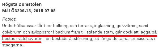

http://www.bofakta.se/nr-4-2015-ny-hd-dom-föreningen-svarar-alltid-för-genomgående-kanaler

Nej hävdar jag och hänvisar till domar som jag inte hittar
Jo svara många andra.
Jag hittade dock denna http://www.bofakta.se/nr-4-2015-ny-hd-dom-föreningen-svarar-alltid-för-genomgående-kanaler
Jag är väldigt säker men inte tvärsäker på att det finns hd domar om just ansvaret för en golvbrunn. Och nu pratar vi inte om underhållsansvar.
Behöver Brf lagen skrivas om? Jag hävdar att det är så. Har flera exempel på varför men det får vi ta i en annan tråd.
