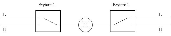

Nån som kan hjälpa en idiot som tog bort de gamla kontakterna utan att kolla hur kablarna satt!! Bor i ett hus från 50 talet så vid ena kontakten har jag en svart en blå och en vit, vid den andra svart, vit, röd, vid lampan blå och svart kablar. På mina nya kontakter ser kopplingen ut enligt bifogad bild. Kunde släcka och tända från båda kontakter hur man ville förut. Fel sorts kontakt eller hur ska trådarna sitta?
Så ser en trappkoppling ut schematiskt
Garanterar dig att ingen här kan tala om vilken färg du ska ha på vilken plint. De måste mätas ut och sedan kopplas som svaret ovan.

Låter som om någon behöver dra om sina trådar i sitt hus. Verkar vara en riktig mix av olika färger i systemet. Kontakta en elinstallatör för att reda ut denna härva.
Verkar som att röd är fas, svart och vit är kasttrådar och blå tändtråd samt svart nolla till lampan???

Ingen som har sett den här varianten på trappkoppling? En bekant skulle byta ut en gammal strömbrytare men fick det inte att funka med den nya så jag blev inkallad som "konsult". Efter lite mätande och funderande kom vi fram till att det var kopplat enligt bifogad bild nedan. Funkar förvisso som en trappkoppling, man kan släcka och tända hur man vill från båda brytarna MEN.. att släcka lampan genom att lägga fas på båda sidor om den (dvs potentialskillnad noll, ingen ström, inget ljus) är ju inte lämpligt (minst sagt). Tattarkoppling från 40-talet kan tilläggas..
Var det inte den som användes förr för att spara en tråd? Förbjuden idag då nollan inte ska brytas.
Problemet är löst för ett tag sedan!! Tack för alla tips ändå, vit var det som är fasen.
En hyfsat vanlig koppling förr i tiden!
Olämplig, t.o.m. förbjuden tror jag, idag.
