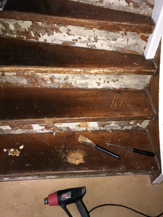

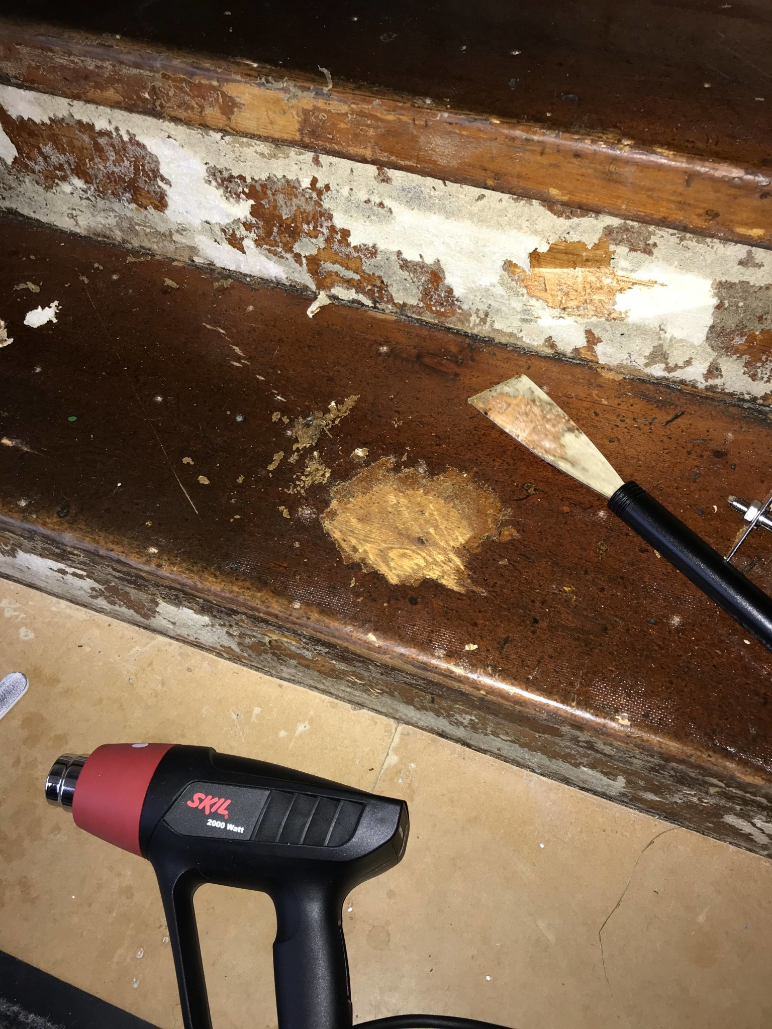

Testade och det funkade bra att ta bort limrester och lacken med värmepistol. Räcker det med att vädra när man kör med pistolen eller är det farligt andas in ? Skyddsmask om det äns går att få tag på? Trappan är vid ytterdörren precis.
Vaf heter den bruna finishen/färgen som ligger på trappan förresten?

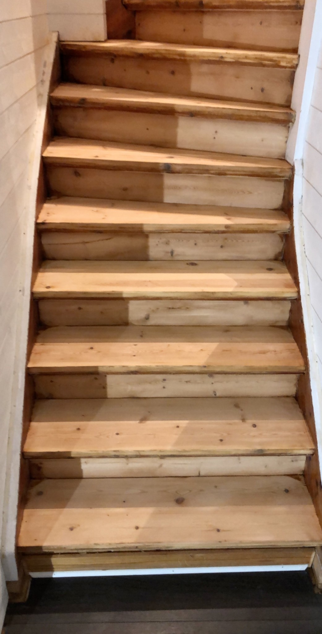

Ett tips, hyr en slipmaskin!! Har nyss gått igenom det där. Körde med värmepistol och spackelspade men det var segt nått så in i, sen måste du få bort allt innan du börjar slipa, sätter igen pappret direkt.

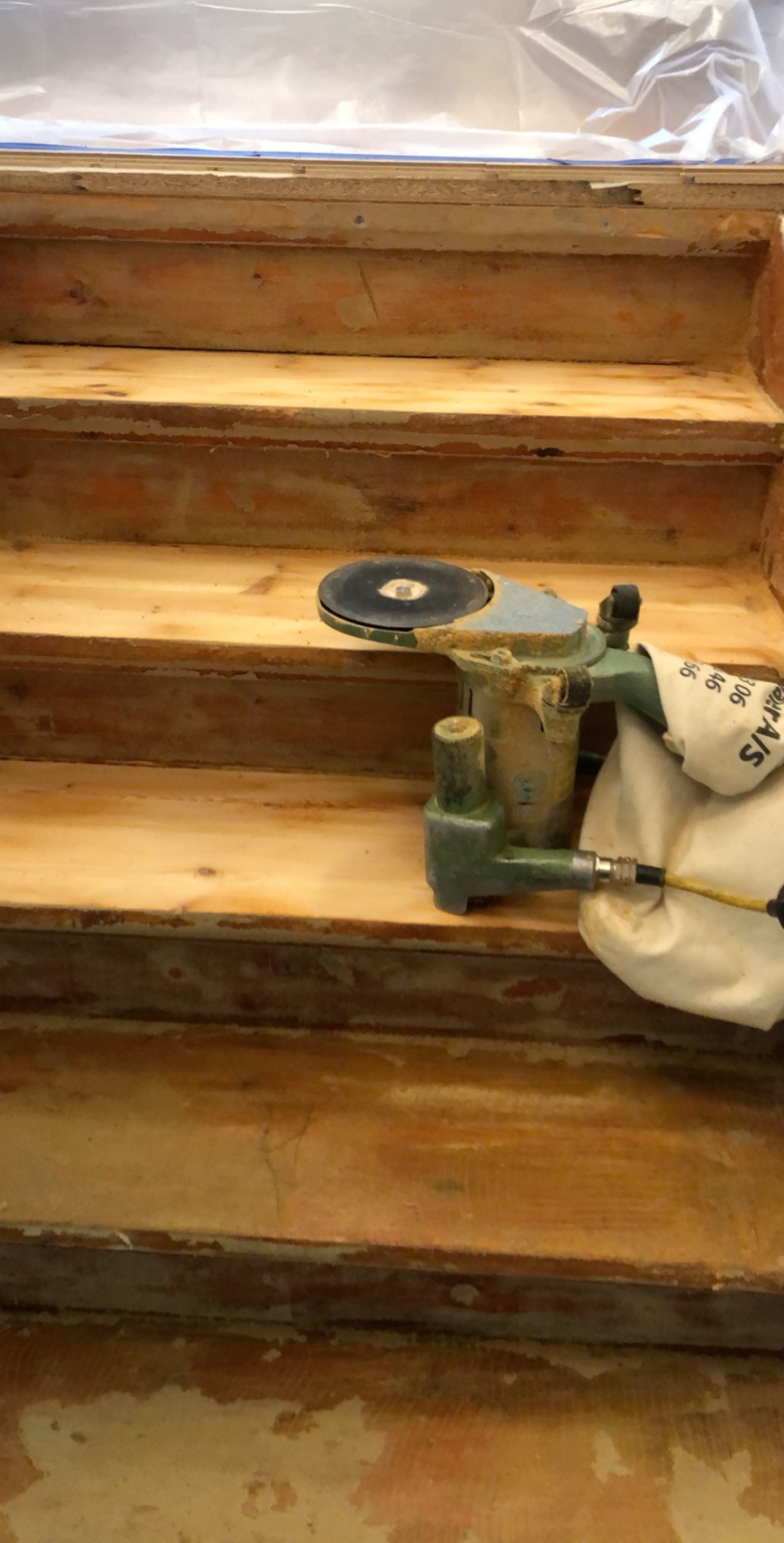

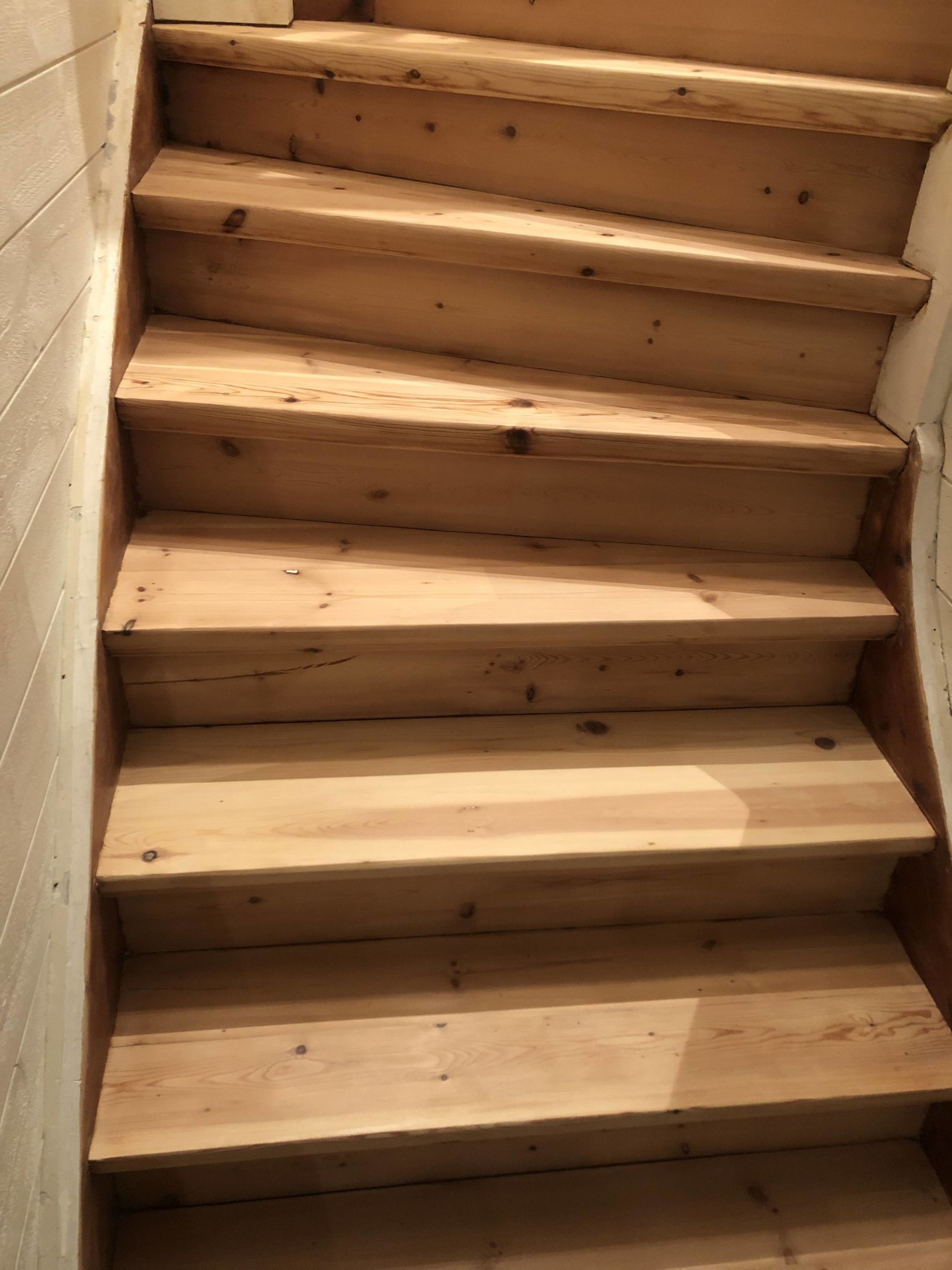

Jag lånade en riktig slipmaskin, kletade in stegen i matolja och körde med 30papper tror jag, det gick svin smidigt! O snabbt gick de!
I hörnen körde jag förhand med färgskrapa, får du bara bort allt bös går det smidig att slipa med en vanlig maskin.
