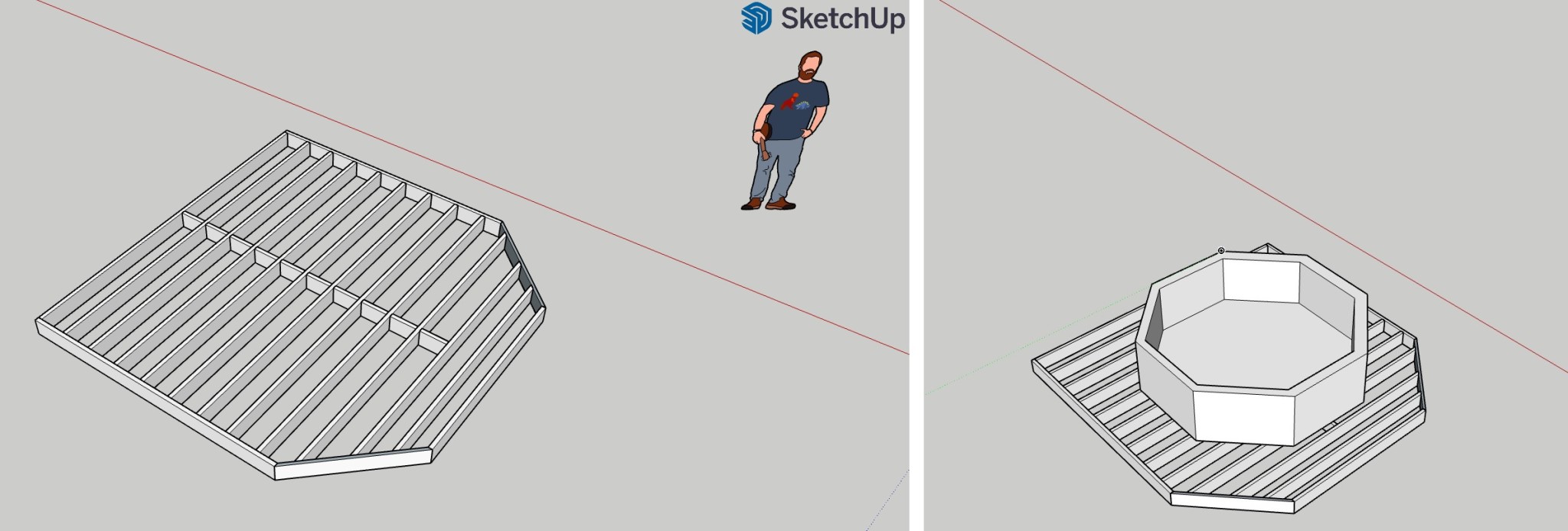

Hejsan! Planerar lite inför nästa sommar då vi troligen kommer ha pool igen. Den stod i år på gräset men tänkte bygga tralldäck den den stod istället. Poolen vi tänker oss är 3m i diameter. Och så tänkte jag att om man ska kunna gå på däcket runt så räcker väl ca 50cm på alla håll så lägger jag till 1 meter så blir det nog lagom.
Alltså ett tralldäck 4x4 meter.
Dock så är ju poolen inte helt rund, utan ställningen har ju 8 sidor som dom brukar ha. Så jag tänker att två kanter av poolen som är mot huset gärna får vara sneddade.
Poolen är på totalt 4.4 kubik om man fyller den max.
Underlaget är jord och jag tror berg kommer lite längre ner. Så jag tänker att jag gjuter plintar och köra i stolpskor i? Men hur många plintar ska man ha med denna vikten? Och det är lite lutning där däcket är tänkt att vara. Totalt blir det 10cm från ena sidan till andra.
Finns det någon fin ritning på detta tro? Antar detta är rätt standard men har man aldrig gjort något innan så behöver man ju se det lite framför sig!
Uppskattar all hjälp!

Eller jag blandar ihop begreppen lite här ser jag. Det vi ser på bilden är ju egentligen skruvreglar ju eftersom trallen sen är tänk ligga på. Så om jag omformulerar min fråga lite. Behövs bärlina under detta? Det ska ju ligga direkt på marken med en liten lutning på ca 7 cm nerifrån o upp.
För jag tänker att om jag kör separat bärlina under så kommer allt så mycket högre upp och det vill jag nog helst inte.
Och om jag nu inte kör bärlina under, hur ska jag fästa denna konstruktion mot marken? Behövs plintar? Hur och var sätter jag dom? Eller räcker det med markduk, grus och plattor utdelat under konstruktionen?
