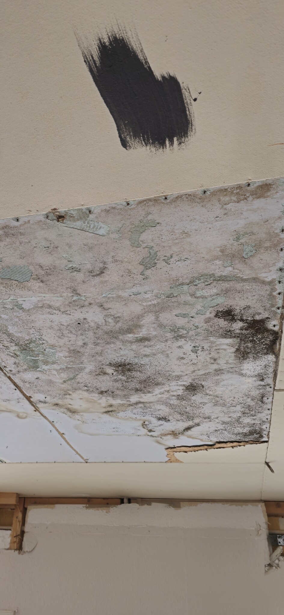

Påkommit väldigt torrt mögel i taket. Gissar 20-50 år gammalt.
Måste något rivas/saneras, eller ofarligt? Går det att lacka in det?
Läst mycket blandat online.
Ska byggas nytt innertak (gipsskivor) på ändå. Det kanske räcker?
Cheers & trevlig helg! :)
Bild på ett tak med torrt mögel och en svart färgfläck, med skavda kanter och gips som syns under ytan.
Mögelangripet material som inte är bärande ska helst avlägsnas/rivas bort.
I detta fall ser det ut att varit rejält fuktskadat en gång i tiden.
Jag hade nog rivit, inte p g a rädsla för mögel, utan för att se hur det ser ut ovanför den mögliga skivan.

Vet inte vad det är för material men det är nog kraftigt luktsmittat.
Behåller du det så riskerar du få luktproblem, om inte du redan har det.
Ser fint ut ovanpå. Möglet höll sig mellan två lager färg :)
Ingen lukt alls.
Hittat tidning i väggen. Gissar att taket nog var närmare 80 år baserat på den, så väl dött och torrt.
Rev bort det värsta iaf :)
Bra! Och då vet du det också, så slipper du undra om det finns värre skador gömda.
