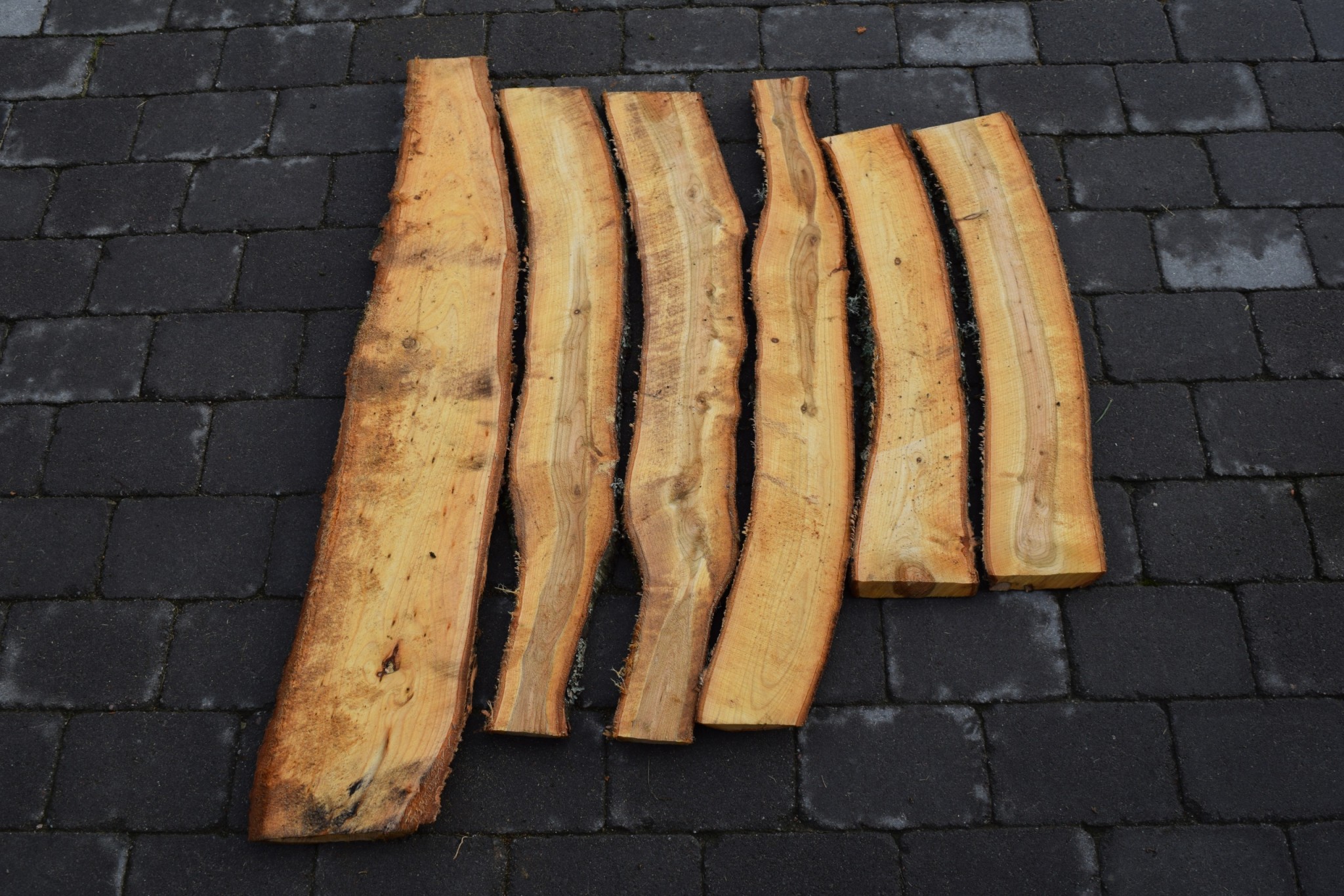

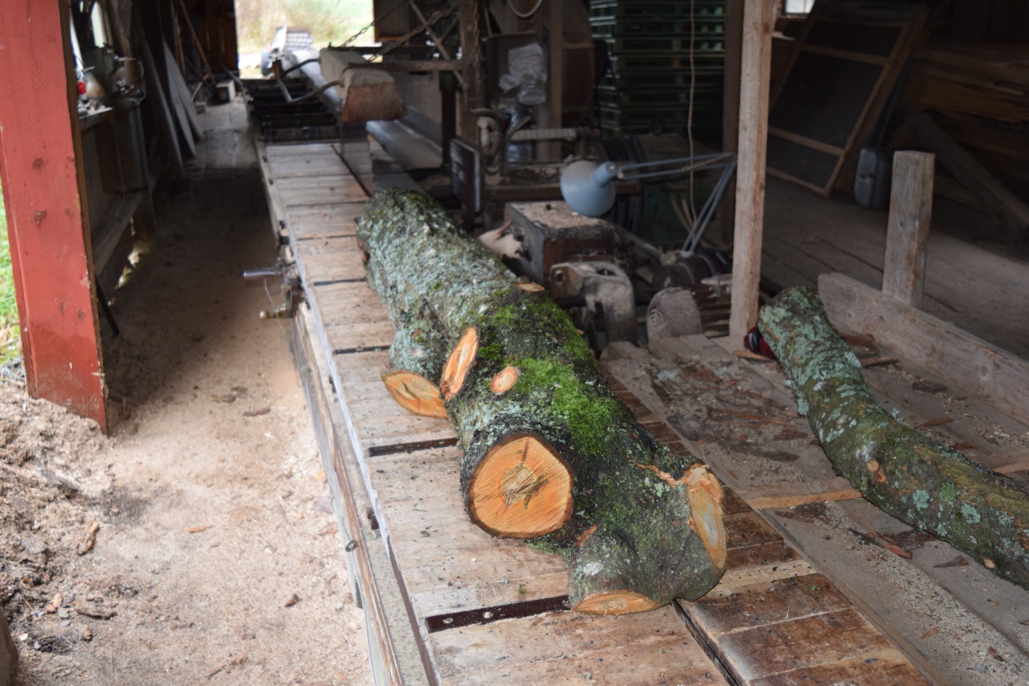

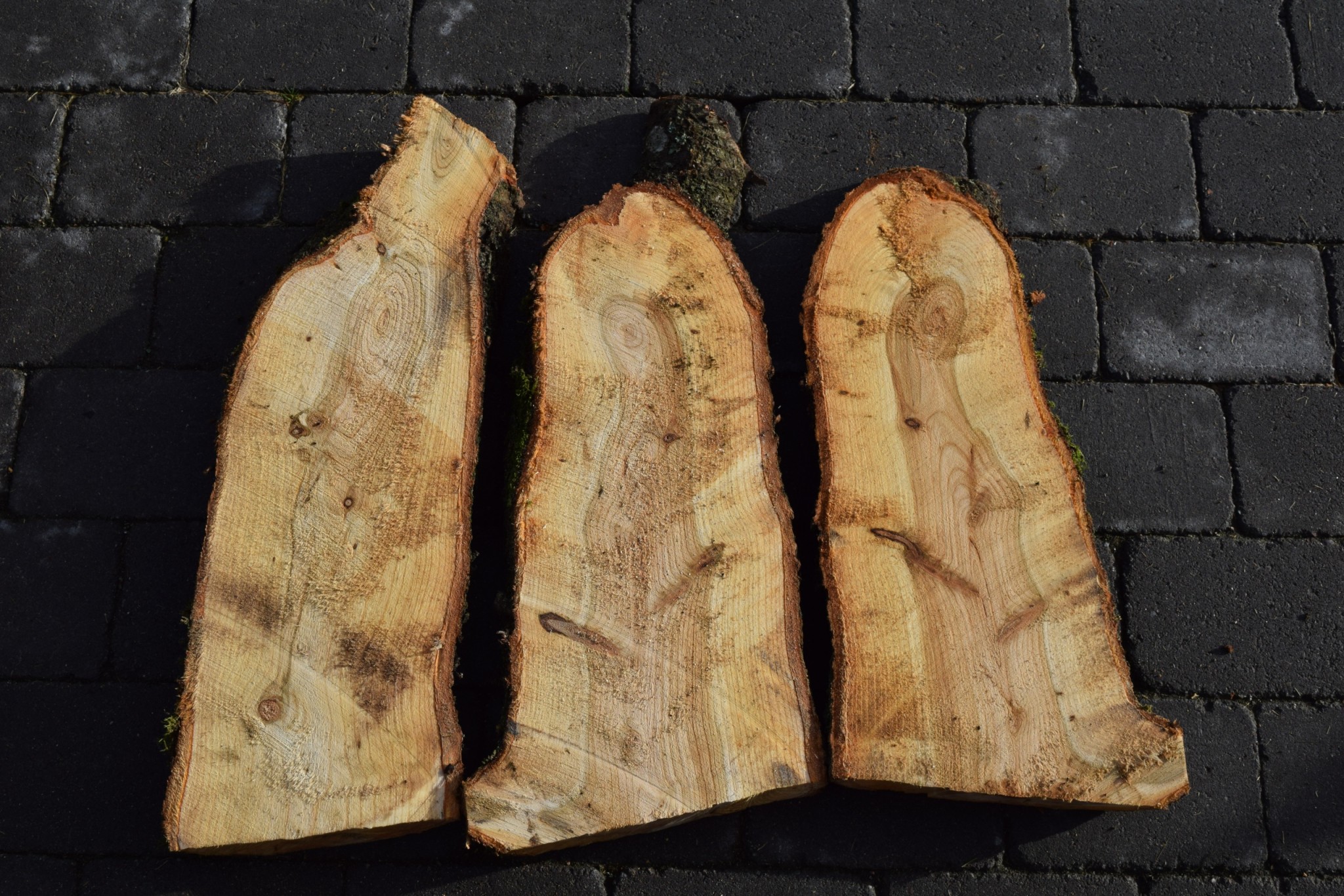

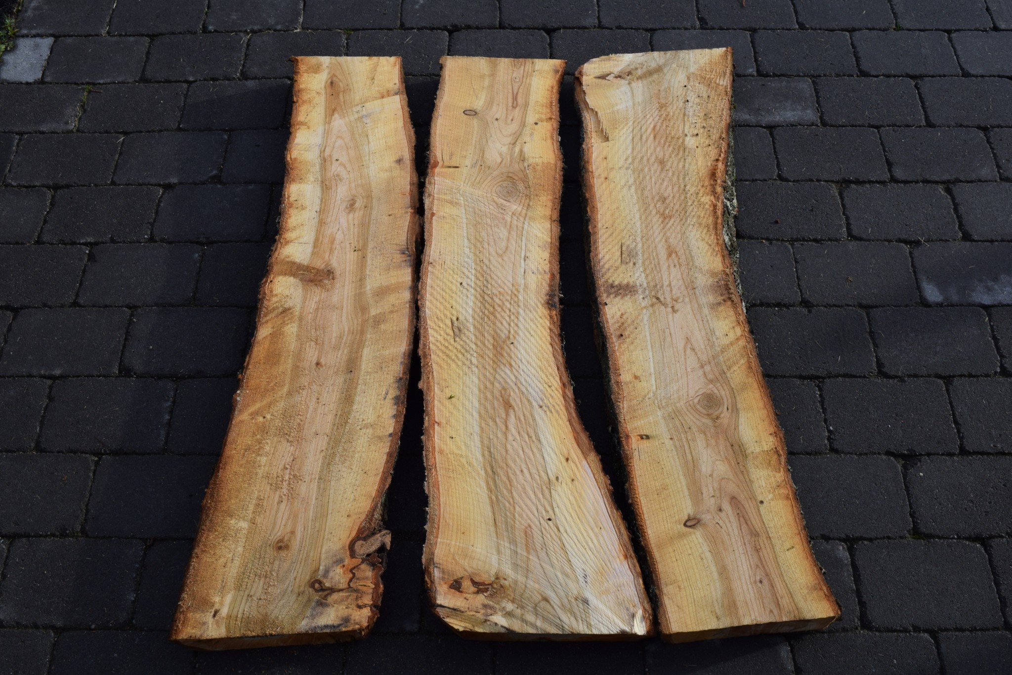

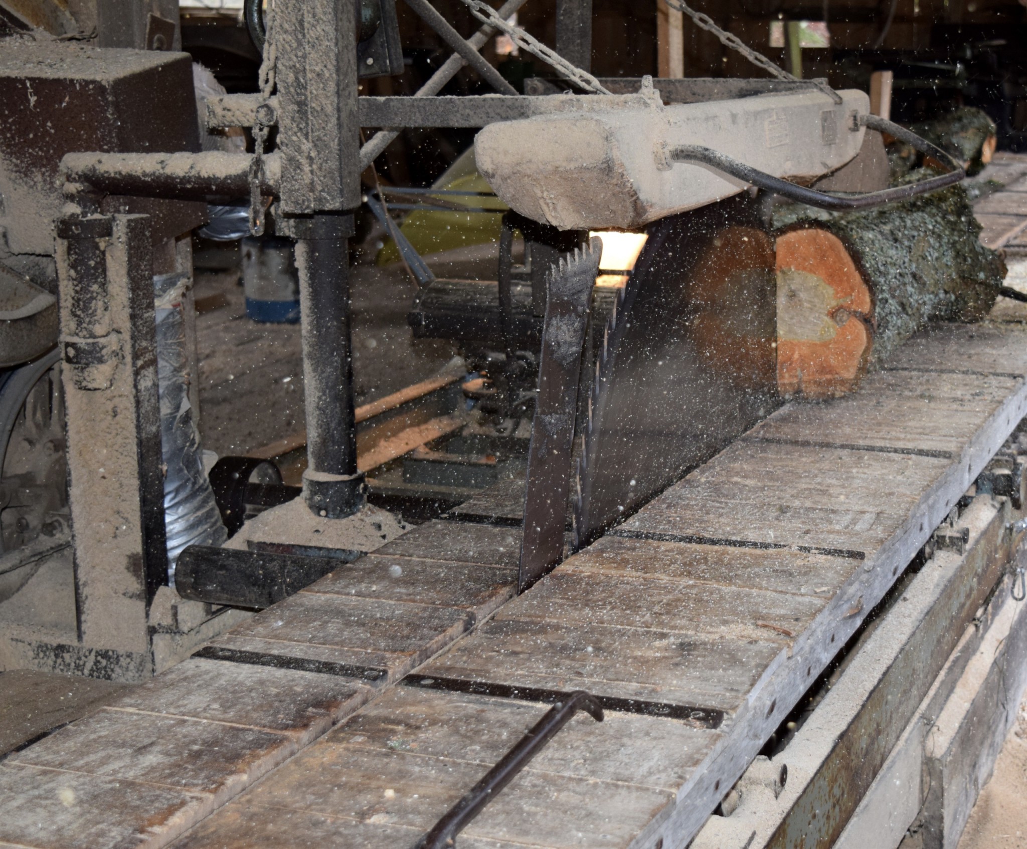

Idag fick jag god hjälp att få stammen, samt den grövsta grenen uppsågad. Dom grövsta blev 2" tjocka, dom tunnare 1". Väldigt roligt att få uppleva en gammal hederlig och rent livsfarlig såg!
