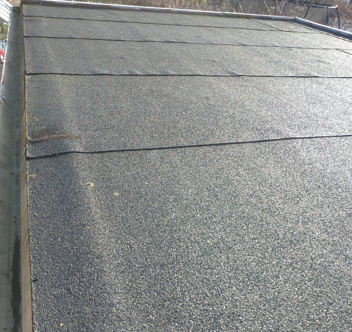

Har ett garage med låglutande tak, tjärpapp från 1976. Nu har det spruckit på några ställen på låga delen och på i alla fall ett ställe har det läckt in. Garaget är oisolerat så det var ju tur då man kunde se det rinna...
Plywood är det både på vägg och tak och en sektion vägg och en sektion tak är rätt blöta. Värst i vinkeln.
I det klimat som är så är nu det ju rätt fuktigt. Kommer aldrig torka! Jag funderar på att försöka hjälpa det att torka. Känns som att det är bra att det är så torrt som möjligt innan jag lagar taket provisoriskt i väntan på takläggare.
Frågan är hur man gör på bästa sätt? Jag funderade på att ta en varmluftspistol och blåsa ett tag. Nån som har en susning om det skulle kunna funka? Vattnet borde ju dunsta....? Känns som rimligt, men det kanske är nåt jag inte tänkt på.....
Sen tänker jag att takläggaren får väl byta de yttersta 120 cm av plywoodtaket. Blir fyra 2,5m-skivor - bör ju inte vara alltför stort extra arbete så till vida det inte blir problem om det blir några millimeters höjdskillnad mot befintlig plywood och gammal papp.
Några tankar - främst om upptorkningen?

I nuvarande väder lär det aldrig torka om du inte tätar utifrån. Jag hade undvikit varmluftspistol och sett till att få upp temperaturen med hjälp av några byggfläktar när det var tätat provisoriskt.

Det ska vara uppehåll hela veckan. Min tanke var att om jag inte tätar så kan vattnet dunsta ut/upp. Tätar jag så har det ingenstans att försvinna......Men visst, kanske ställa in en värmefläkt riktad mot skadan. Det kanske inte blir så brutalt.......-)T TrädgårdsBjörnen skrev:
Vad tror ni om att lägga papp direkt på detta?
Jag reagerade först på att det går upp lite på den låga sidan men det ligger väl en plåt där antar jag. Tre sprickor liknande den i bilden, varav en då har läckt då lagningen spruckit (men det känns som att det torkar rätt bra med värmefläkten, i alla fall på insidan).
Att byta bara yttersta 30 cm för att få bort de områden som har haft sprickor på sig (och samtidigt få ner "kullen" och byta fotplåt - är det nåt man gör tror ni? Får skarva plywooden men det borde ju inte vara något problem...Det finns ju en risk att det tagit sig ner vatten just på den biten då det bara är där som sprickor finns.
Är det inte massor med lager under så går det säkert bra. Även om det är lite bubblor och en liten kant bör det gå bra om du tar dit någon som svetsar dit ett ordentligt tätskikt, under förutsättning att fallet är ok.
Väcker min egen tråd. Tala om att vara seg, men jag har ännu inte kommit till skott med att boka in en takläggare. Dock fick jag ett litet läckage nu som jag tätade och slängde även på en 200 gramspresenning, svart. Trots regn och att vattnet bildar lite pölar så är det torrt under.
En presenning som täcker hela taket kostar under tusen spänn. Varför inte bara lägga en sån och förankra med lite gatsten? Tills jag bestämt mig om nåt år om jag ska passa på att renovera nåt mer....håller presenningen undan för vatten som blir stående? Det borde den väl? Det är ju ingen som ser taket eftersom det är låglutande så rent utseendemässigt känns det OK. Nån som har koll på vatten/tätheten på en ganska ordinär polyetenpresenning. Ska vara avsedd för spannmål så den borde ju vara tät -
. Sen förstår jag också att det inte är en lösning som håller 10 år, men så länge det är tätt några år är jag nöjd....
