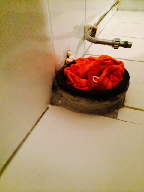

Hej, vi gör en uppfräschning light av badrum och letar bl a toastol. Den vi kastade ut hade P-lås och var ansluten med en plastböj ner i avloppet och det antagligen för avloppet sitter riktigt tajt in mot väggen.
Hur tajt in mot vägg kan man egentligen sätta toastolar med S-lås? Jag har stirrat på ritningar men är rädd att jag inte riktigt förstår alla måtten. Som du ser på bilden finns där inget utrymme bakom avloppet så stolen måste komma riktigt nära.
Någon som vet eller förstår bättre?

Skulle satt en excenterstos som bygger ut ca 3cm och passar i din muff.

Tack Pherra! Det där var precis vad jag behövde :)
Kände inte till excenterstos tidigare men efter lite googling så ser ju en sån ut att kunna fixa biffen. Blir en tur till Bauhaus imorgon för att titta närmare.
