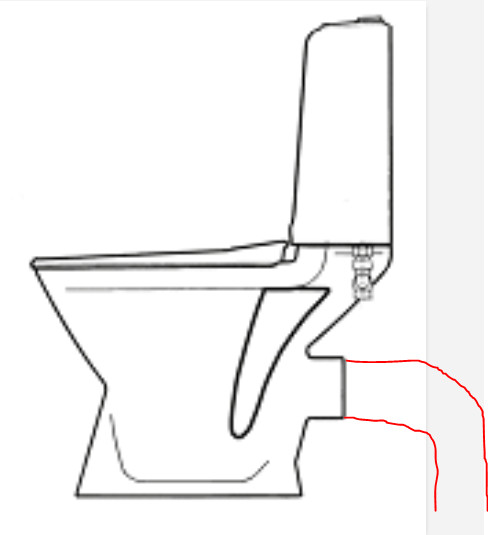

Jag har sett en lösning där de tog en toastol med anslutning bakåt och sen drog avloppsröret i en böj mellan toaletten och avloppet. Kanske inte den snyggaste lösningen, men funkar om inget annat funkar (förutsatt att det går att dra fram toastolen en bit)
Tror det kallas för P-lås. Det finns sådana som i princip helt döljer röret. behöver inte alls bli fult. Modellen är tydligen vanlig i vissa generationer av flerfamiljshus. Där går det ett rör rakt in till den vertikala avlopsstammen i väggen.

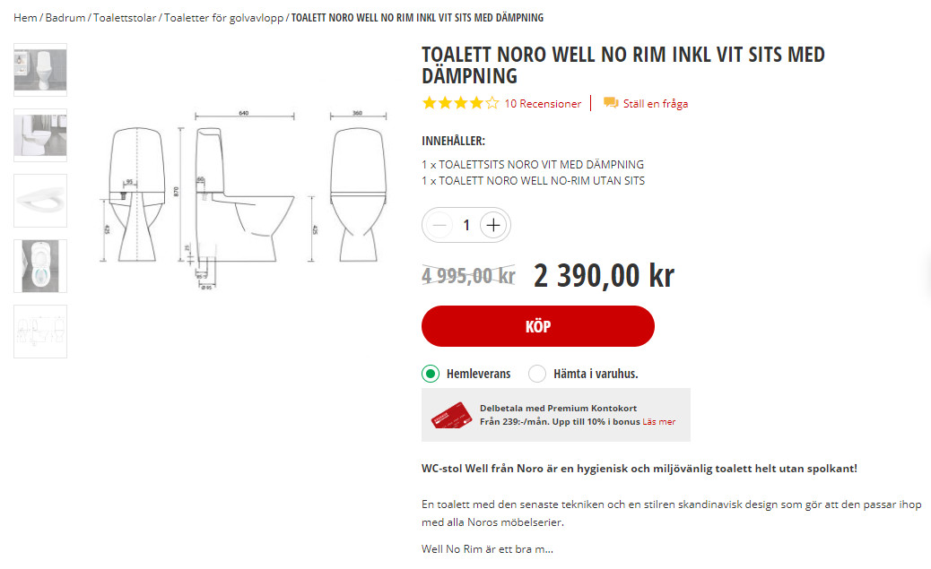

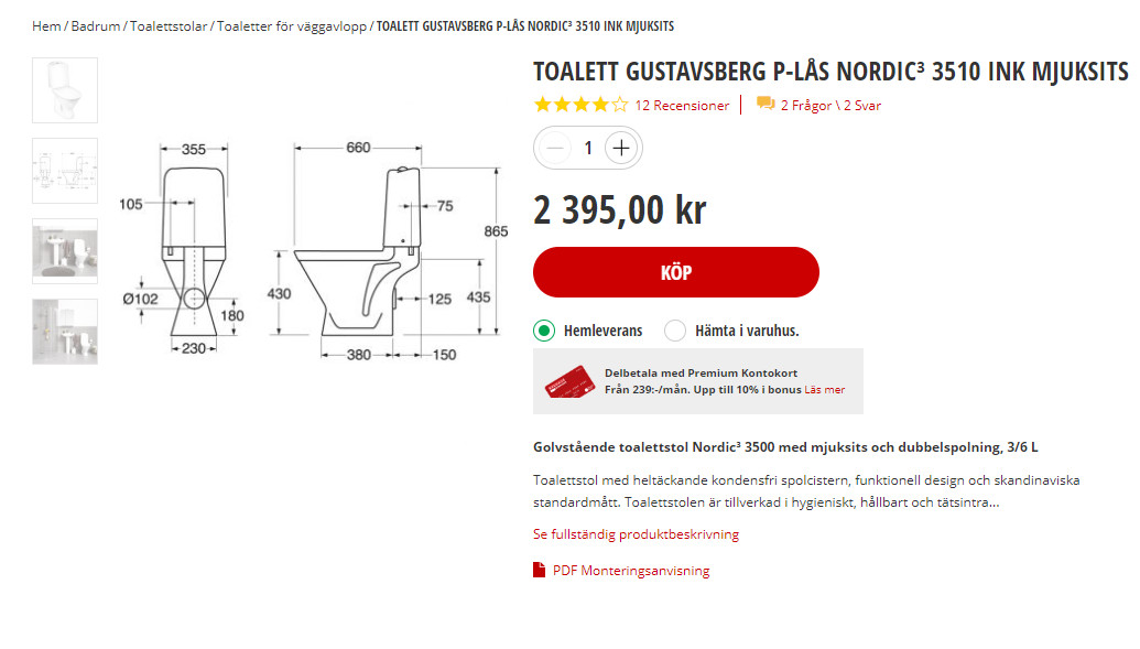

Stort tack för all bra feedback! Har nu tittat på stolar med både p-lås och utan (se exempel nedan) och förstår inte varför p-lås skulle vara att föredra här? Ser inte Norotoaletten ut att passa också eller tänker jag galet?
Okej, det visste jag inte. Har bara sett det på sjukhuset här och där hade de flyttat fram toaletten säkert närmare 1m och dragit grått avloppsrör som de inte hade varken målat eller försökt dölja på något sätt. Inte direkt snyggt kan jag säga...
Vad har du för mått från vägg till avloppsrör?
Noron bygger ju mer bakåt än Ifö's stol enligt den ritningen.
Och vad är diametern på röret? Nu när jag tittar på ritningarna minns jag att det var pga avloppsrörets ytterdiameter jag fick välja med öppet vattenlås.
Sjukhus har ofta ett annat krav på tillgänglighet runt toaletten så det kan vara därför.
Du får mäta noga, mycket möjligt att Noro fungerar. Den Gustavsberg, du har bild på, döljer inte röret alls. Men det finns varianter där en poslinskant går fram och döljer det mesta av det vinkalde avloppsröret.
