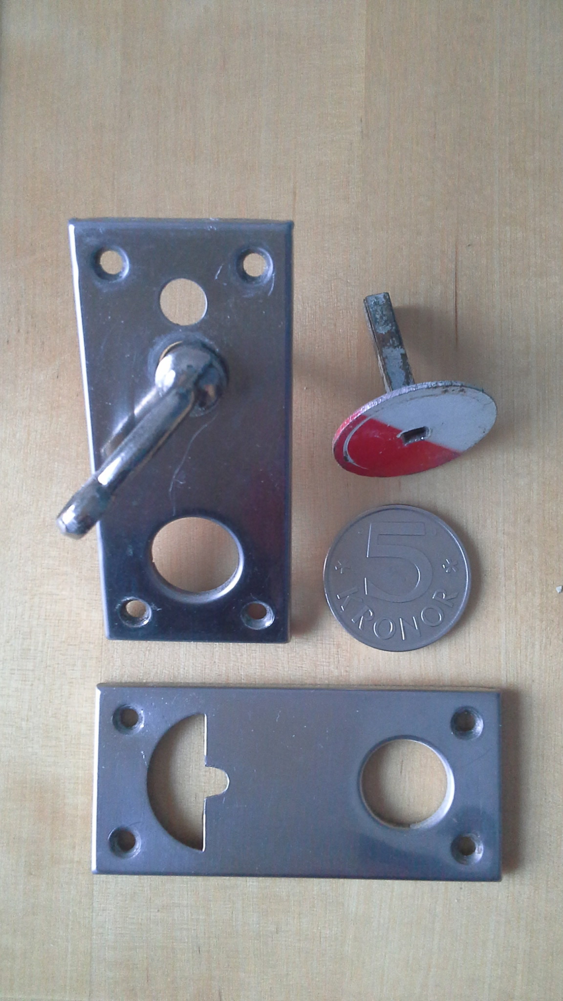

Ska byta handtag i hela kåken, de nuvarande är nog från byggåret 1951. På de "vanliga" dörrarna är det inget problem men toaletterna verkar inte ha standardiserade låskistor. Handtaget och vredet sitter rätt när varandra, för nära för en "delad" variant.
Hade hoppats slippa byta just låskistan men finns det modernare varianter på "ytterdelen"?

Vad är det för c/c mått = mått mellan handtagets centrum och " röd/vita låsskivans" centrum?
37 mm eller 1½ tum?
Ja det är ju riktiga retrosaker. Försökte få tjejen till att vi skulle ha kvar dessa, har "sparat" det gamla platsbyggda köket och det fungerar bra samt ser bra ut med ny färg, men se det gick inte..
37mm var det.
37mm Ok då förstår jag att det blir svårt.
Om man har delad modell, kan man kanske kapa lika mycket i båda så de går i varandra!
Jag menar om de nya är runda då kan man kapa till de så de får formen som två "D" istället för "O"
Och sedan sätta i hop dem mot varandra
Mjo, misstänker att det är nog den minst dåliga/svåra utvägen. Orkar inte byta hela låskistan å ngn ny dörr passa rinte. Inte direkt standardmått idag..
