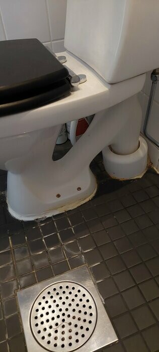

Jag har en toalett (se bilden) där modellen är en sådan som jag tror kallas för öppet S-lås.
Jag behöver byta denna, och letar efter nya modeller, men är lite fundersam på ifall alla modeller har samma storlek av denna sort. Jag har kollat lite på golvpoolen, då de erbjuder installation.
Länkar nedan modellen jag kikat på. Tror ni att den kommer passa? Tänker även på skruvarna och så.
Tacksam för hjälp!
/Erik

Den passar säkert men inte skruvhållen. I dag så skruvas inte toastolar, dom limmas för att inte göra hål i tätskikt om det finns, se bara till att dom inte bara sätter en rand med siikon och pang på med stolen. Det ska finnas ca 3 mm mellan stolen och golvet, så att om olyckan är framme och stolen måste bytas igen. Så ska det gå att skära/såga loss den, annars omöjligt utan att krossa toastolen. Säger dom att så gör inte vi , vi bara limmar på, så kasta ut dom. Det är du som är kund och bestämmer. Befinliga hål i golvet ska fyllas med silikon.
