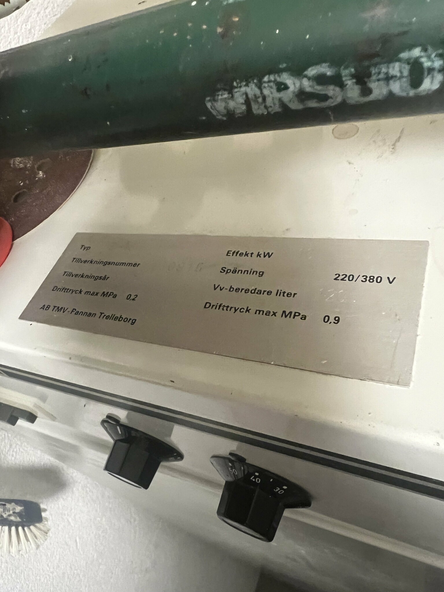

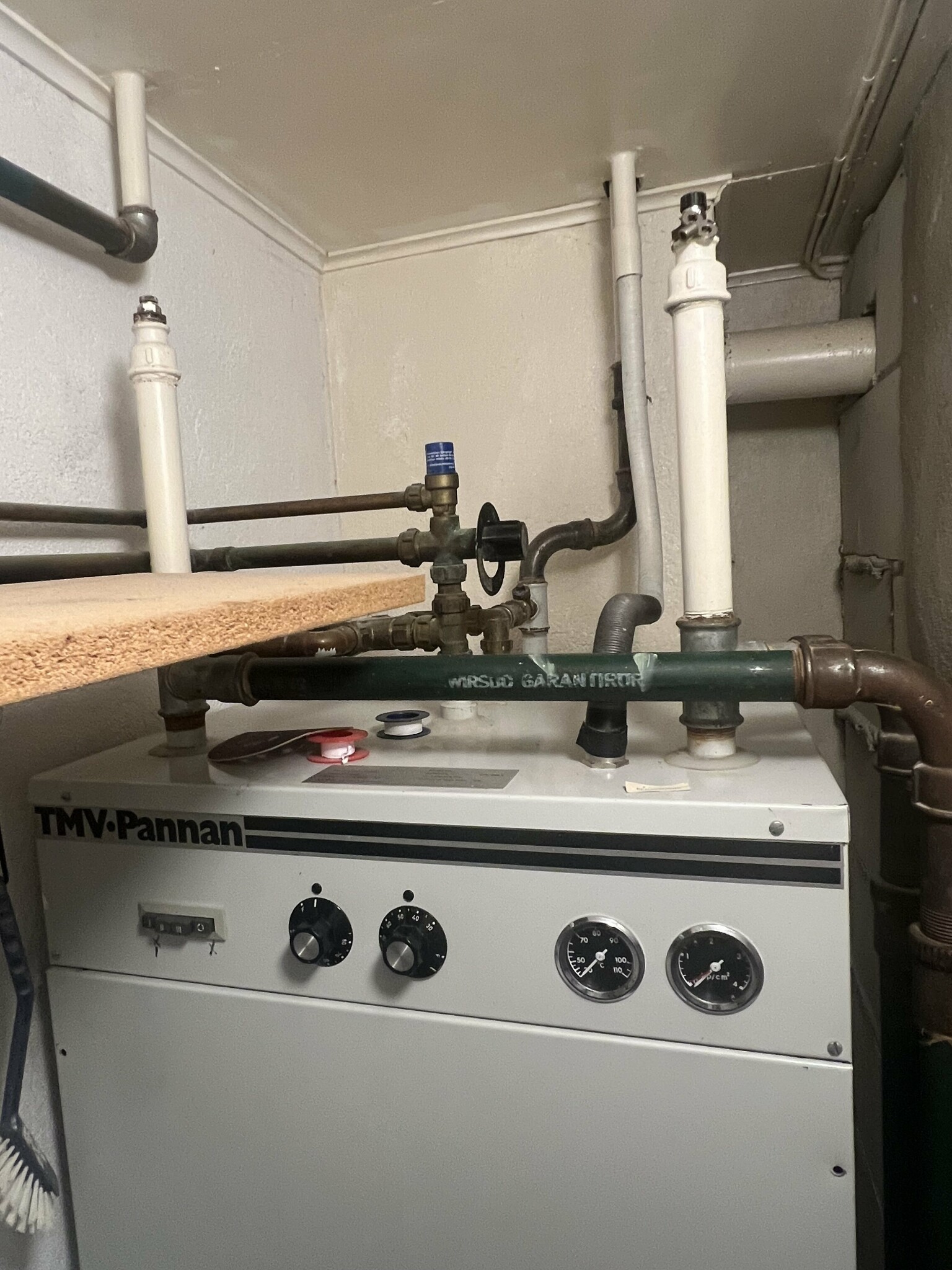

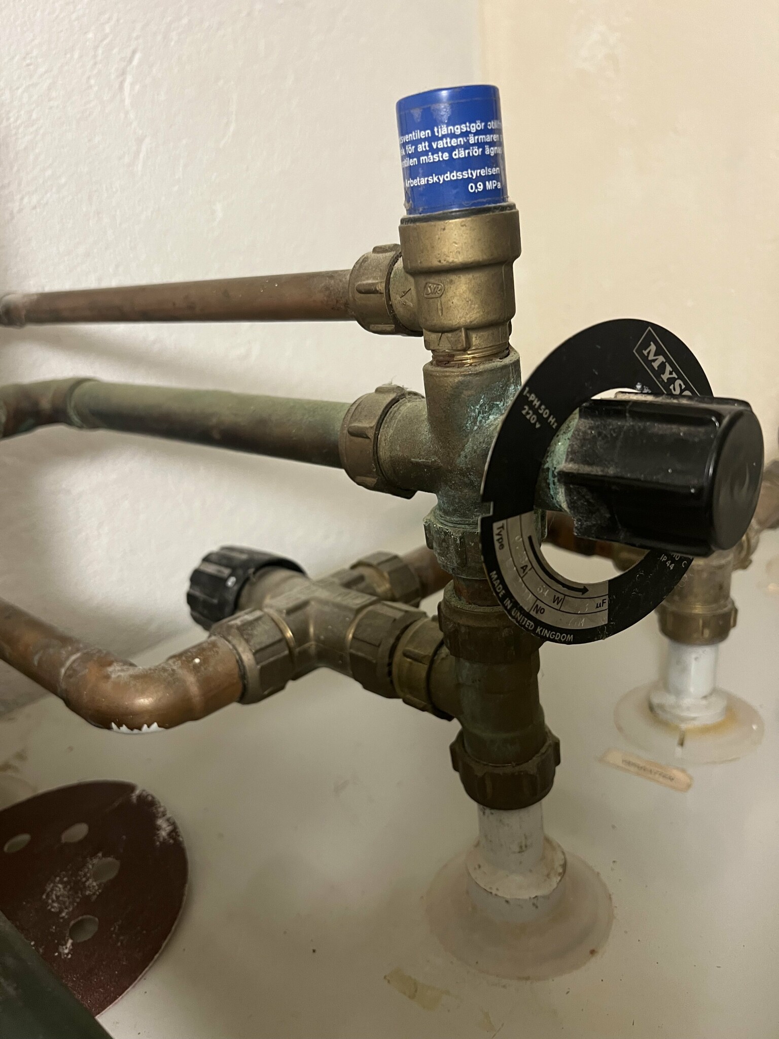

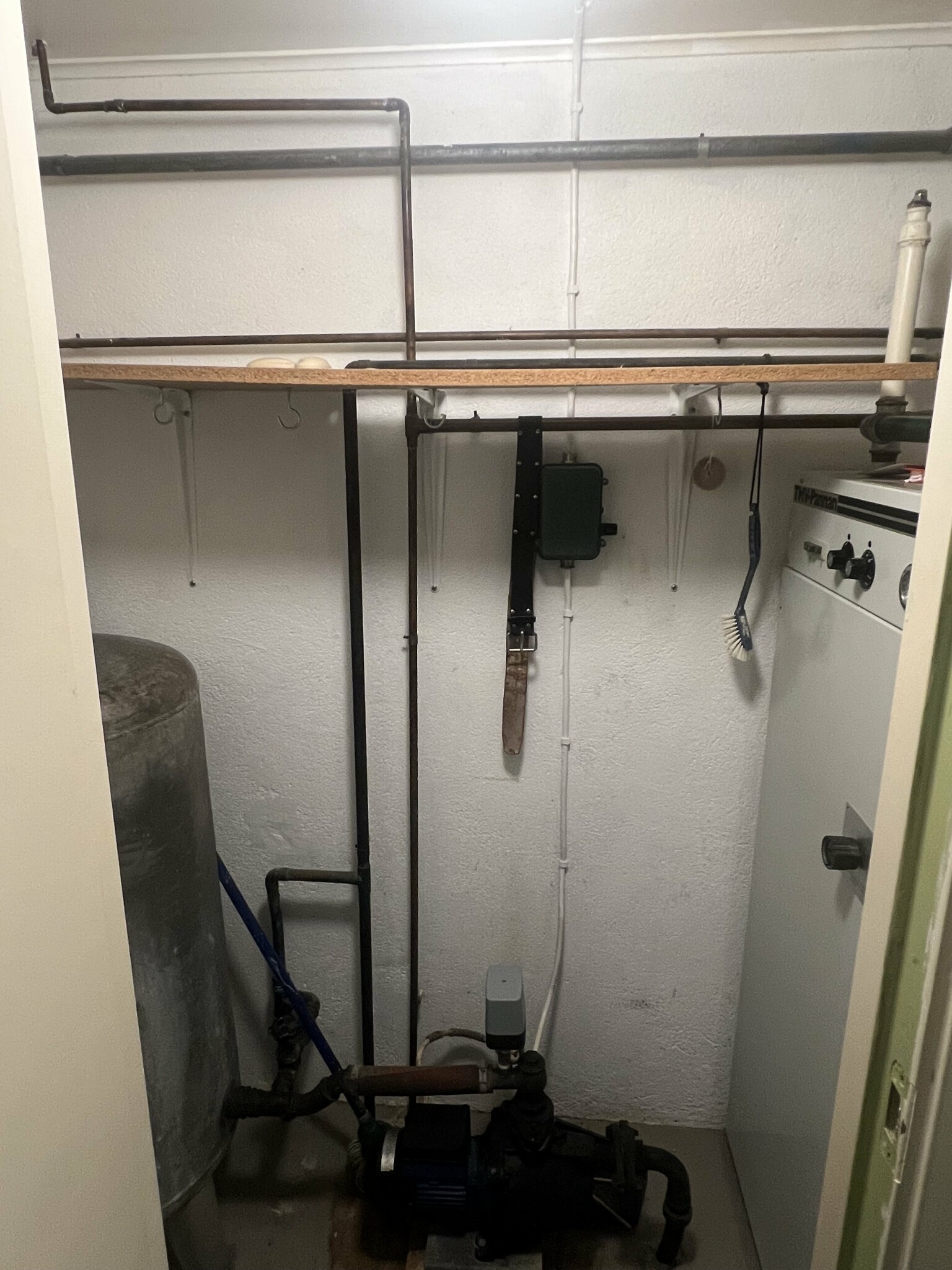

Vi har köpt ett fritidshus (78 kvm) med en gammal elpanna, TMV, vattenburet system. Den har funkat fint i ett halvår. Nu sjönk trycket och värmen avtog. Vi antar att vi behöver fylla på vatten. Men vi vet inte hur man gör eller var man fyller på! Finns ingen manual att tillgå. Tacksam för alla tips. 🙏🏼

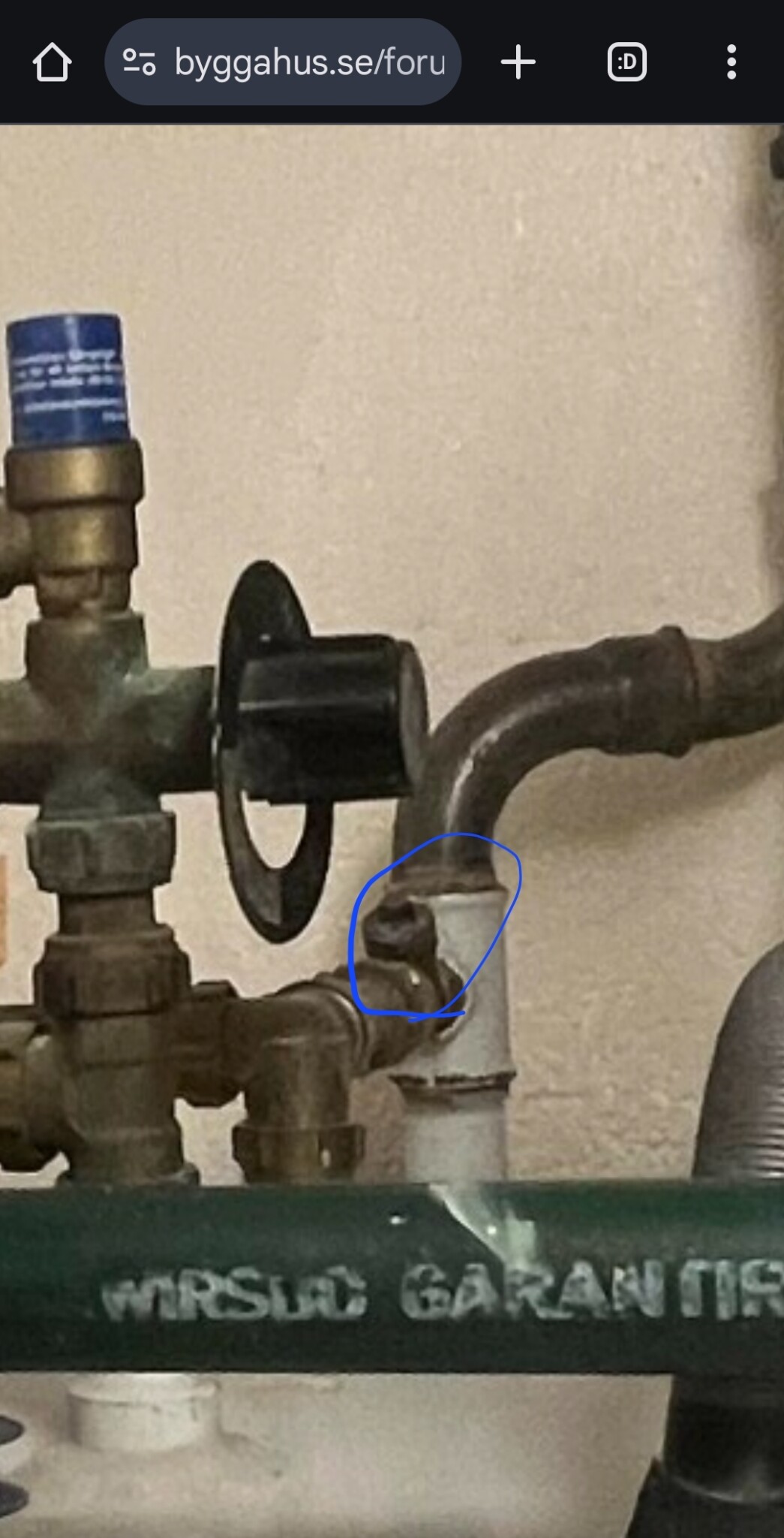

Man brukar sätta en ventil mellan kallvatten och värmekretsen som används vid påfyllnad.
Ventil utan handtag monterad mellan kallvatten- och värmesystemets rör, markerad med en blå cirkel.
Jag tycker ju det ser ut att sitta en ventil utan handtag här, men verifiera om den sitter mellan kallvatten och värmesystemets rör först.
Det är inte ovanligt att man plockar bort handtaget, så man inte av misstag öppnar ventilen. Det går lätt att öppna med en skiftnyckel, men var försiktig med att öppna för länge eftersom trycket på kallvatten är mycket högre än det önskade trycket på värmesystemet. Man vill inte överfylla.

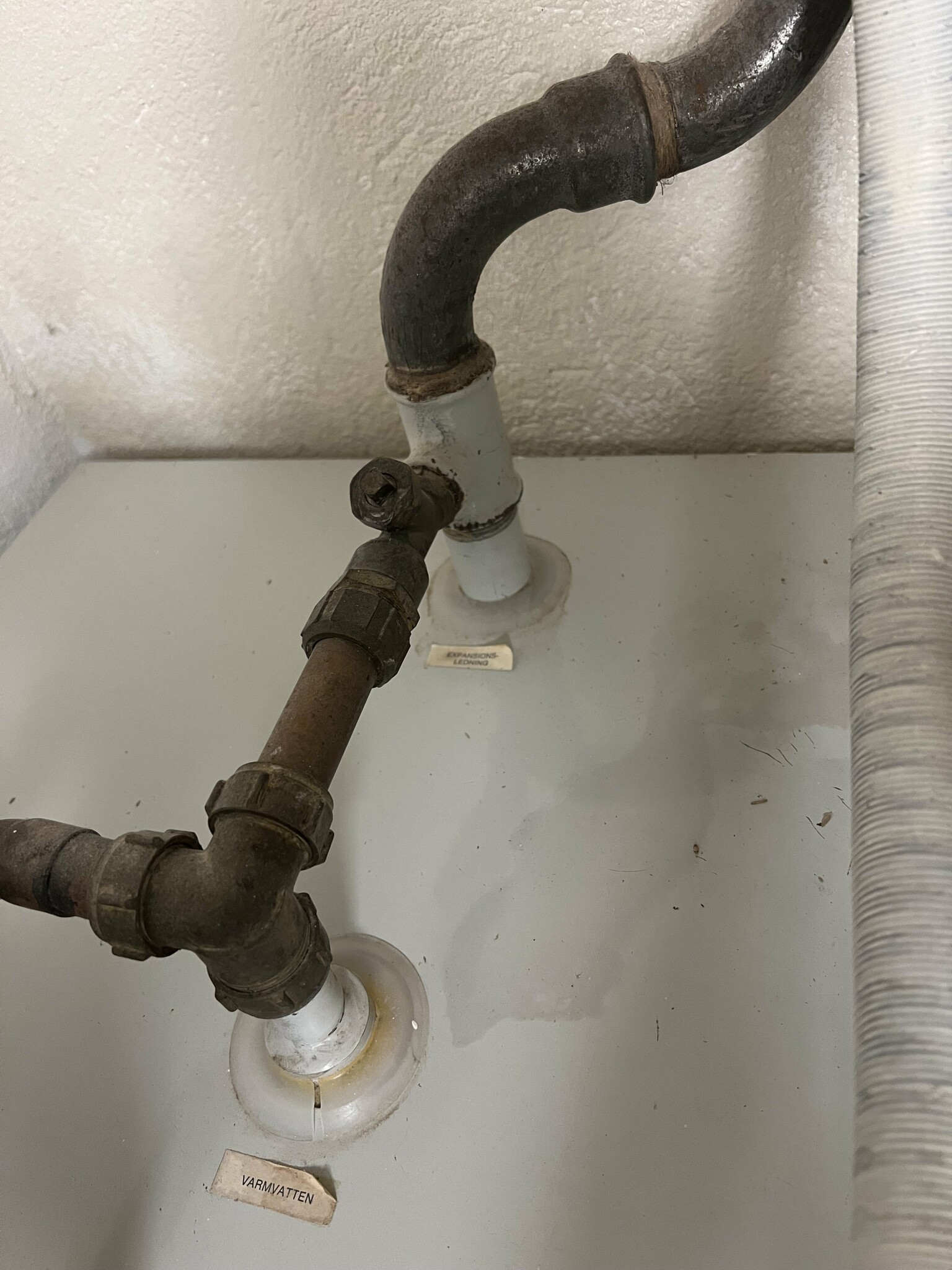

Ser nu att det sitter små etiketter under. Vid den står det ”expansionsledning”

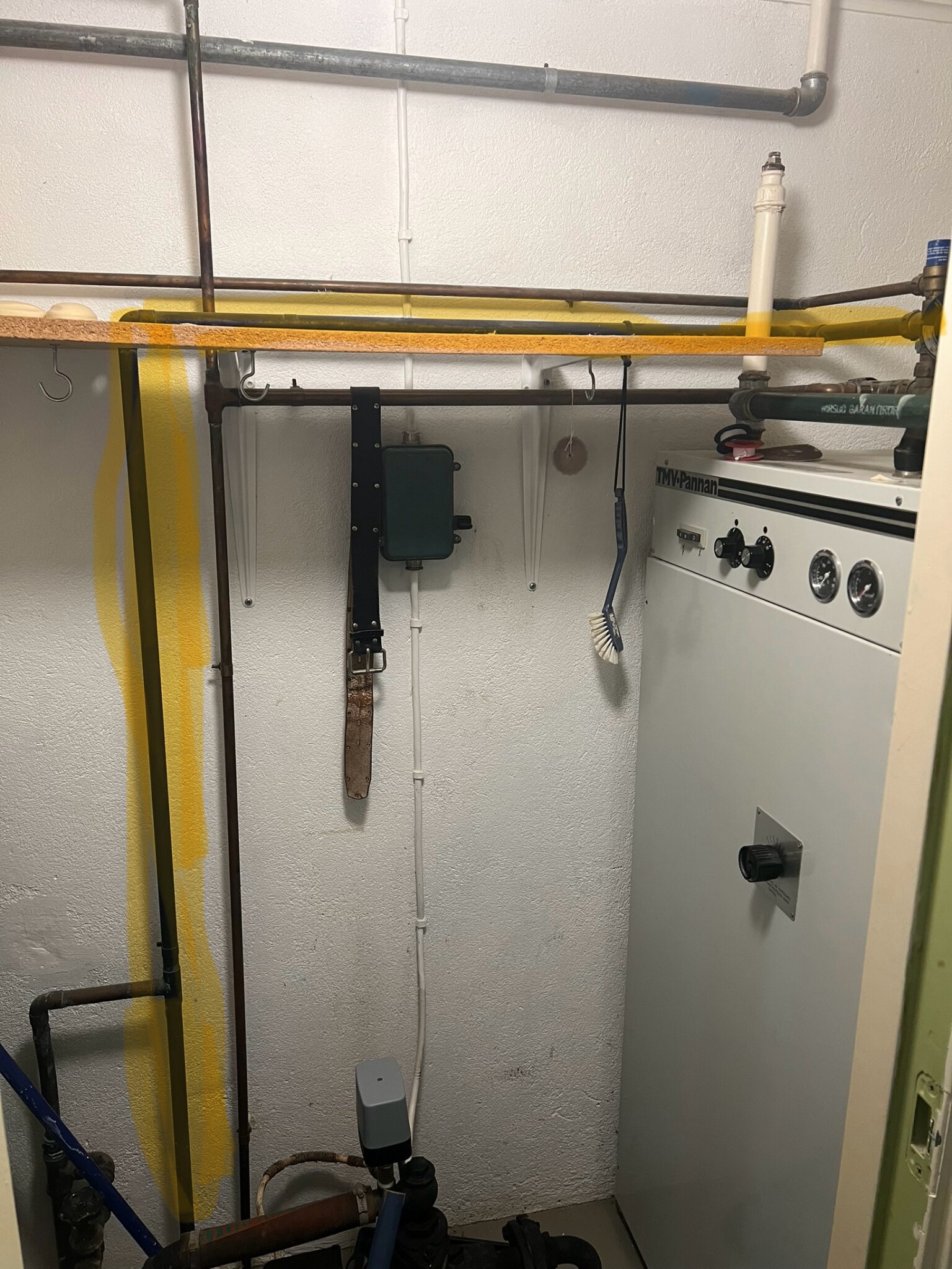

tror att kallvattnet går här (markerat i gult) och leder in till de rören.

Den där sitter visserligen mellan varmvatten och värmesystemet, men det är helt klart rätt ledning. Öppna ventilen och släpp på, men som sagt var försiktig med att överfylla.
Är det ett öppet expansionskärl på vinden, eller en trycktank (ofta liten röd tank i närheten av pannan). Exp kärn på vinden borde ha en liten "skvallerledning" där vattnet hamnar om man överfyller systemet.

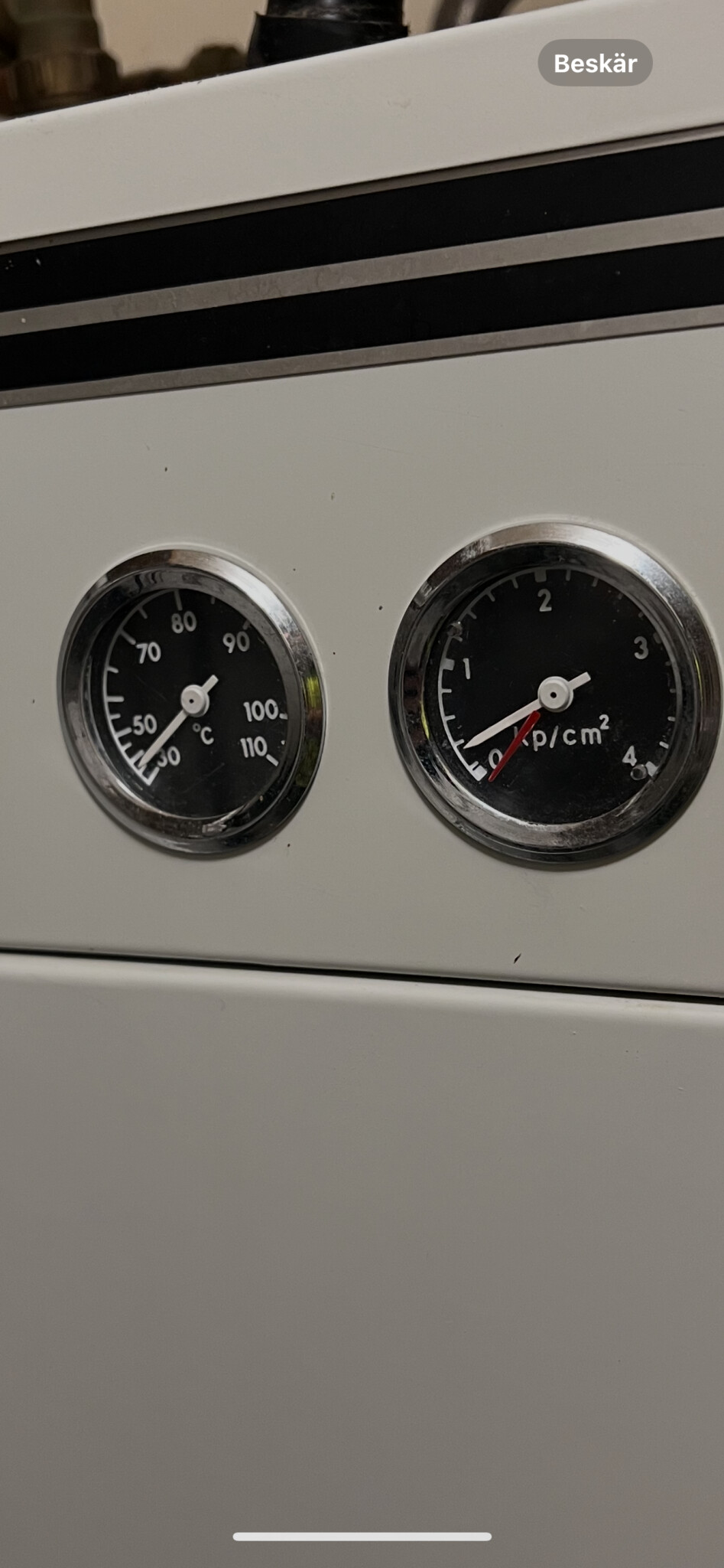

Tusen tack för hjälpen! Vi öppnade ventilen och trycket gick direkt om än sakta upp. Dock inte så mycket, vi trodde att det skulle gå upp till kanske 1 bar, men när det började komma vatten ur skvallerledningen var trycket uppe på strax under 0,4. Dock var det inte högre än det tidigare. Vet inte om detta system kanske inte ska vara högre (liten 1-plansstuga)… vi är nybörjare på detta. Men nu satte vi på lite värme igen och ska se om elementen blir varma och allt funkar igen. 🤞🏼 Tack för att du hänvisade oss till rätt ventil. 🙏
  • Maskinpanel med tryckmätare och etikett för driftinformation, inkl. drifttemperatur och tryck; använd i uppvärmningssystem för liten stuga.
  • Närbild av två mätare. Den vänstra mäter temperatur i Celsius från 0 till 110 grader, och den högra mäter tryck i kp/cm² från 0 till 4.
Ja har man öppet expansionskärl på vinden så blir trycket i värmesystemet aldrig högre än höjden från pannan och upp till kärlet på vinden. 0,4 bar = 4 mvp kan mycket väl stämma.
