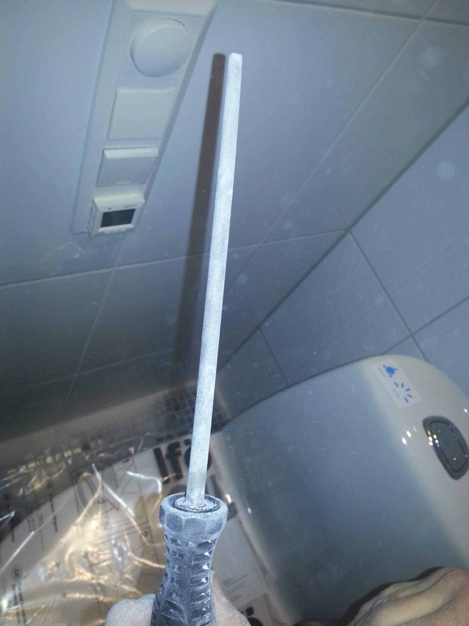

Vill ge ett tips;
Efter firman kaklat och fogat så såg jag att de slarvat och gjort fogarna för breda; de gick ut för långt över kaklet. Det såg fult ut. Fogarna var mycket bredare än mellanrummet mellan plattorna.
Fogen hade torkat och därför inte lätt att fixa till.
Jag prövade slipa med ett dubbelvik sandpapper; långsamt & ineffektivt och dessutom blev det lätt små små knappt synliga repor på kaklet runtom fogen.
provade sen med spetesen på en tesked; gick inte heller bra.
provade med en kakelfogskrapa; blev ojämnt, funkade inte bra om man bara vill ta bort någon mm.
Då kom jag på att testa med en rundfil (tror jag det heter). Funkade ypperligt. Skadade inte heller kanten på kaklet (om man nu inte sågade på alldeles för vilt).
