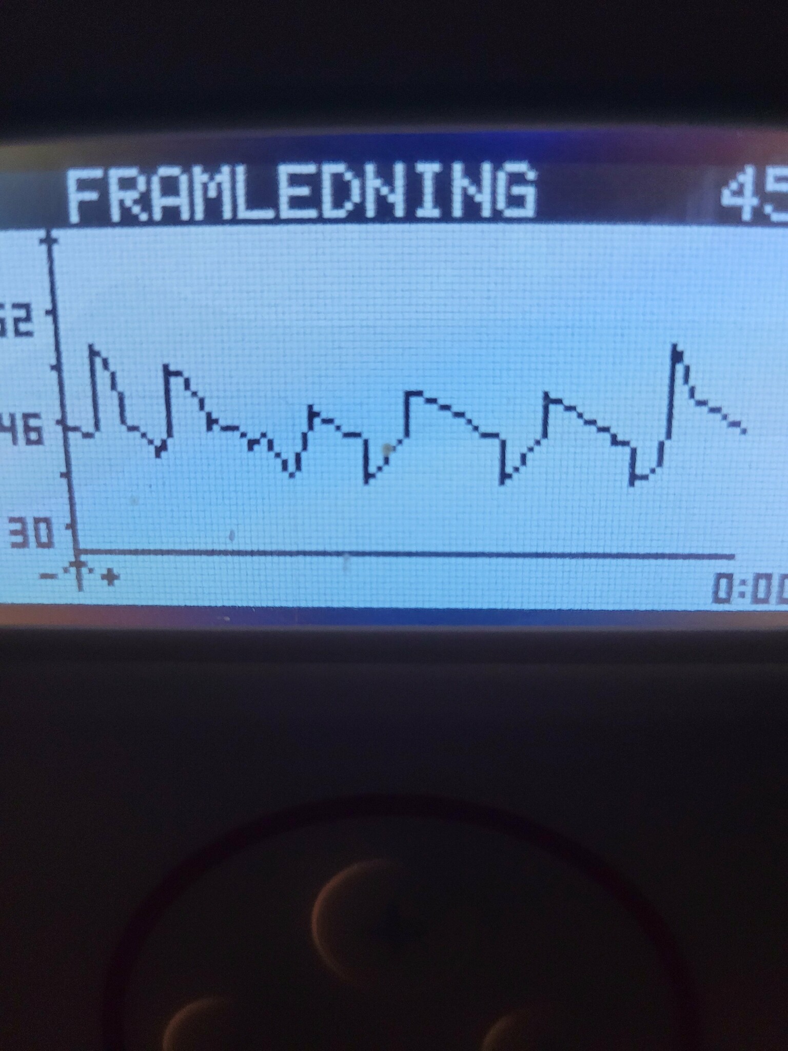

Tycker du ska kolla varför inte varmvattnet inte räcker till. När bägge döttrarna bodde hemma så räckte varmvattnet till och har en diplomat från 2005.
Vector
Precis, kolla varför vv inte räcker först innan du investeringar i annat. Kan man göra något med inställningar pump. Kan man vänta tio min mellan duscharna....å i framtiden när man byter vp så kan man ju sätta in en splitmodell ex nibe 1155 med vv tank ex vpb 500
Här kan du se 3 starter på 5 timmar på varmvattenkörningar när vi duschat och varmvattnet räcker till utan problem.En av döttrarna duschat och då är det nog 20 minuter som hon tar på sig.
  • Graf på display visar trend över tid, möjligtvis temperatur eller annan mätdata, texten "FRAMLEDNING" syns uppe.
