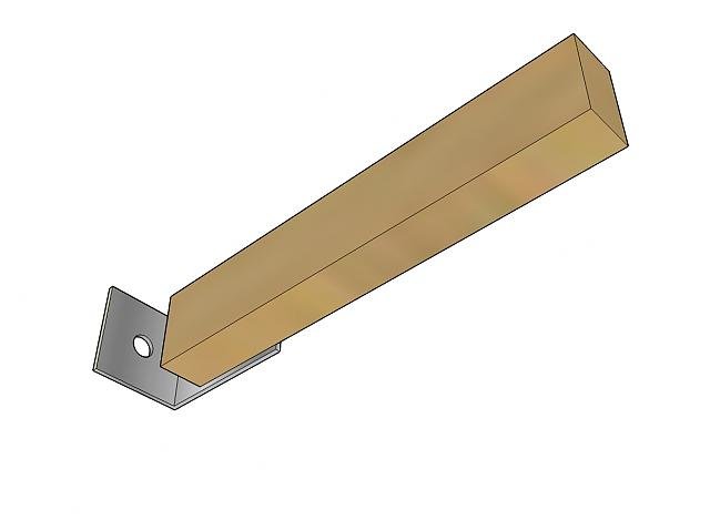

    Jag tog ett vanligt byggbeslag och böjde till det till en vinkel. Byggbeslaget hade ett 10 mm hål, som gör att manicken kan monteras i en Fein Multimaster. På vinkeln skruvade jag en ekribba som jag hade liggande. Man kan säkert förbättra konstruktionen.
    Skiss på manicken:
  2. ACME
    Medlem Nivå 12
    Den är säkert billigare än Fein's original i alla fall, men frågan är om den sliter mer på maskinen än deras cylindriska betongkomprimerare (av plast?).

    Jag testade den där uppfinningen, och den var faktiskt inget vidare. Inget jag kan rekommendera. Däremot har jag hört att man kan skaka på själva formen med en tigersåg utan blad. Det har jag inte testat själv.
