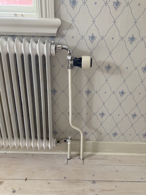

Vit radiator med justerad höjd tack vare två excenterkopplingar vid anslutning av rör, mot blommigt tapetserad vägg.
Nöjd med jobbet.
2 excenterkopplingar gjorde att jag kunde sänka radiatorn 10mm för att få plats med den nya fönster utan att bygga om rören.
Rsk 4806118
Rsk 4806106
Har sett samma fråga här ibland när folk sätter gips på befintlig trätex och de måste bygga ut lite.
