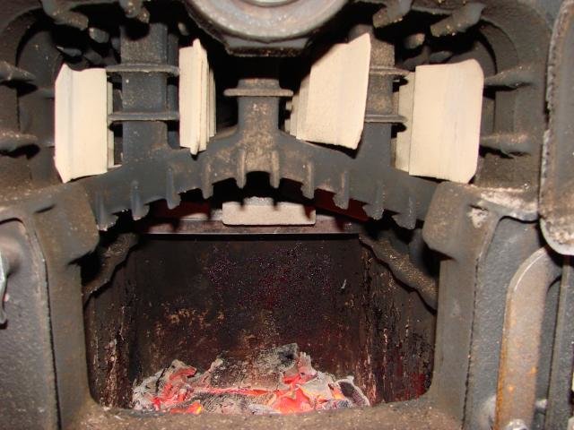

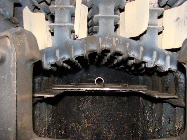

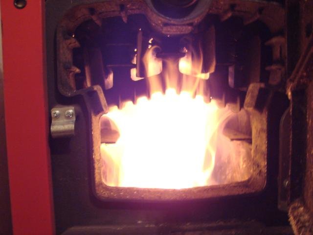

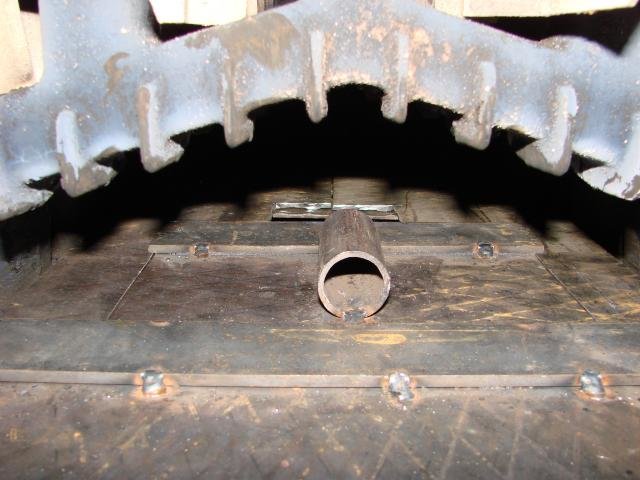

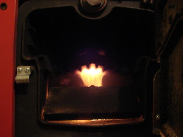

Ok, här kommer lite bilder. Den första är med de eldfasta stenarna längst in, det som har gett bäst resultat hittills. Restrerande bilder är från igår då jag testade med plåten, först "blålågekonfigurationen" med litet hål och sista bilden bara med bakre plåten. Jag kommer nog att testa utan främre plåten och täcka en större yta med sten för att ytterligare trycka ihop rökgaserna. Inga problem iallafall att få i veden.

Snyggt jobbat!! väldigt fin färg på turbulatorerna översta bilden till höger ser ju riktigt bra ut.
Man skulle lyckas att få den sot nyansen i hela övredelen av förbrännings kammaren.
Har du beräknat ungerfärlig verkgrad efter alla dina modifieringar du borde ju vara en bit över 80% nu tycker jag.
Tänk bara på att inte sänka förbrännings utrymmet för mycket det måste finnas plats för gengasen att blandas med sekundärluften också blir det för trångt blir blandningen sämre.

Nja, jag har inte funderat på verkningsgraden så mycket än. :) Men jag eldar oftast 2-3 halvpannor för mina 1500liter. Då blir det från ca. 30gr till 80-90gr. Jag använder inte 60cm ved utan 50cm ved bör kanske tilläggas.
På översta bilden till höger finns beläggningen kvar från sista eldningen med eldfasta stenar längst in i pannan, det borde gå att förbättra det. Elden var då mot slutet mer blå är gul. Då man får sådär fin förbränning så når aldrig lågorna fram till tak eller tuber, men man kan ändå se hur sotet vitnar. Vi får se hur det går ikväll! :)

Det skall bli intressant att se ikväll om det fungerar nå bättre här hemma för jag installerade isolerings plåtarna på förmiddagen idag.
Blir det bra reslutat så skall jag göra nya som passar perfekt och är lite längre.
Jag hade tur när min panna levererades så fick jag fel plåtar för inklädningen jag fick behålla dessa plåtar och kanten på dessa passar precis mellan tuberna och gjutkanten i pannan.
Men i total iver igår så skulle jag försöka mäta hur långa plåtarna skulle vara medan det fortfarande brann i pannan och med tanke på att jag måste göra längre plåtar sen så ser ni ju hur bra den mätningen vart :)

hehe, jag gjorde min plåt 10cm för bred, gissa om den var svår att få in. Bara ut och kapa en meter till med rondellen... (4mm plåt med biltemas skivor, iofs rätt bra.)

Hittils verkar iaf isoleringsplåtarna vara en hit blå och fin låga allt som oftast.
