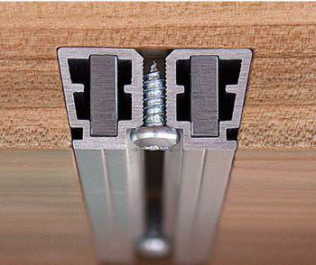

Järn på bredden kommer mest hjälpa mot kupning av skivan. Jag fräste in U-järn med egenfilade avlånga hål i ett bordsbygge för ett tag sedan. Med facit i hand hade det varit enklare att köpa Häfeles skenor men hade inte vetskap om dom när bordet byggdes.
Häfeles dovetailskenor hittar du här https://www.haefele.de/en/produkt/d...2&Position=26&OrigPos=3384&ProductListSize=73
Närbild av U-järn inbyggt i trä, med avlånga hål och fastsatt med en skruv för stabilitet i bordskonstruktion.
Häfele har även stagbeslag för sarglösa bord, har själv ingen erfarenhet av dessa men ger lite länkar så kan du fördjupa dig på egen hand.

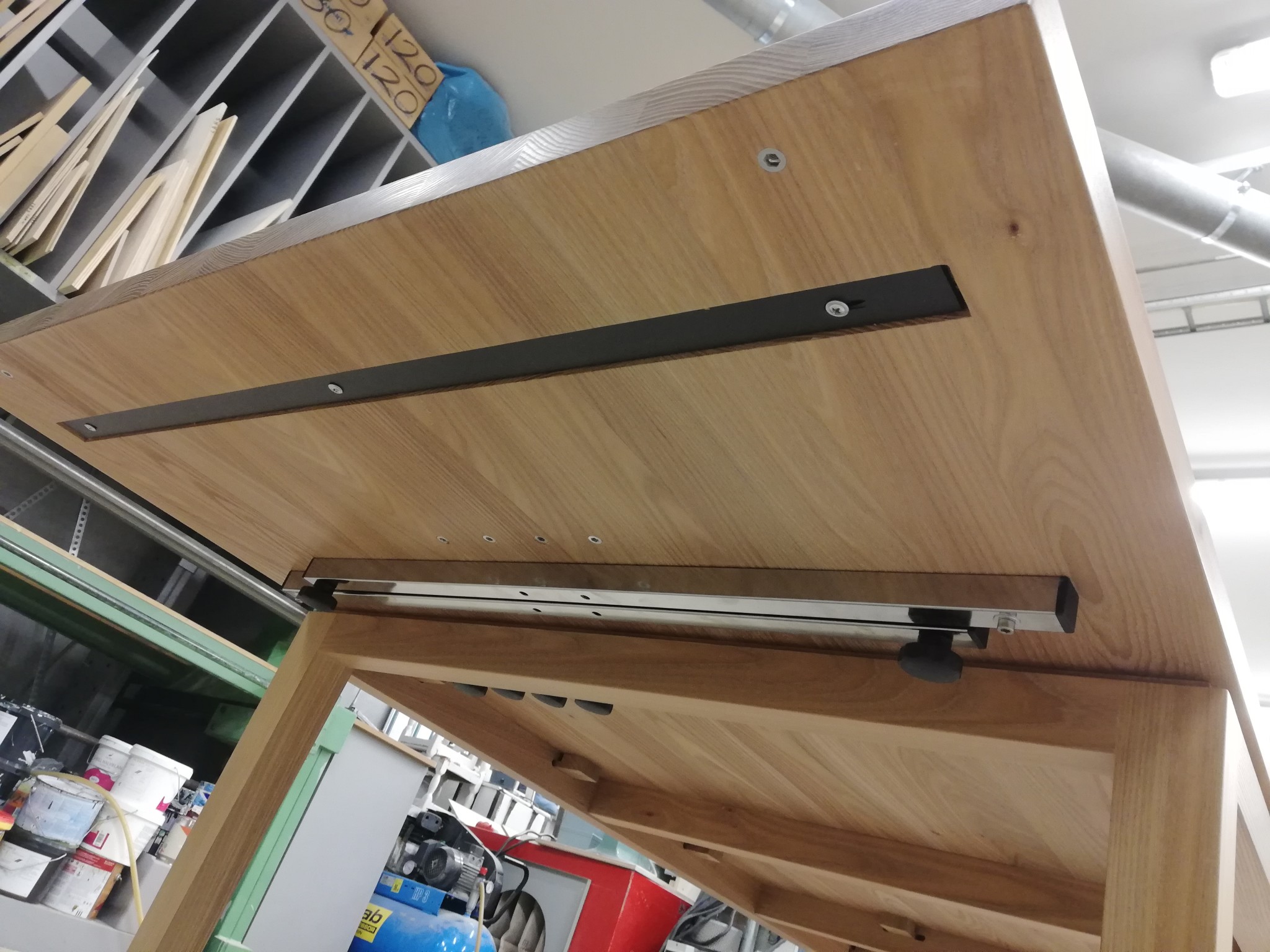

Till att börja med så såg min lösning ut så här i slutändan, det är alltså dom svartmålade järnen ute vid kanten som avses. Lösningen snodde jag från Fritz Hansens Essay bord. Järnen är 30*15*4 och var apdyra, du hittar dom här https://www.metallvaror.se/shop/u-staal-21257p.html
Vy under ett träbord där svartmålade metalljärn är fästa vid kanten, liknande Fritz Hansens Essay bord design.

Till att börja med så såg min lösning ut så här i slutändan, det är alltså dom svartmålade järnen ute vid kanten som avses. Lösningen snodde jag från Fritz Hansens Essay bord. Järnen är 30*15*4 och var apdyra, du hittar dom här [länk]

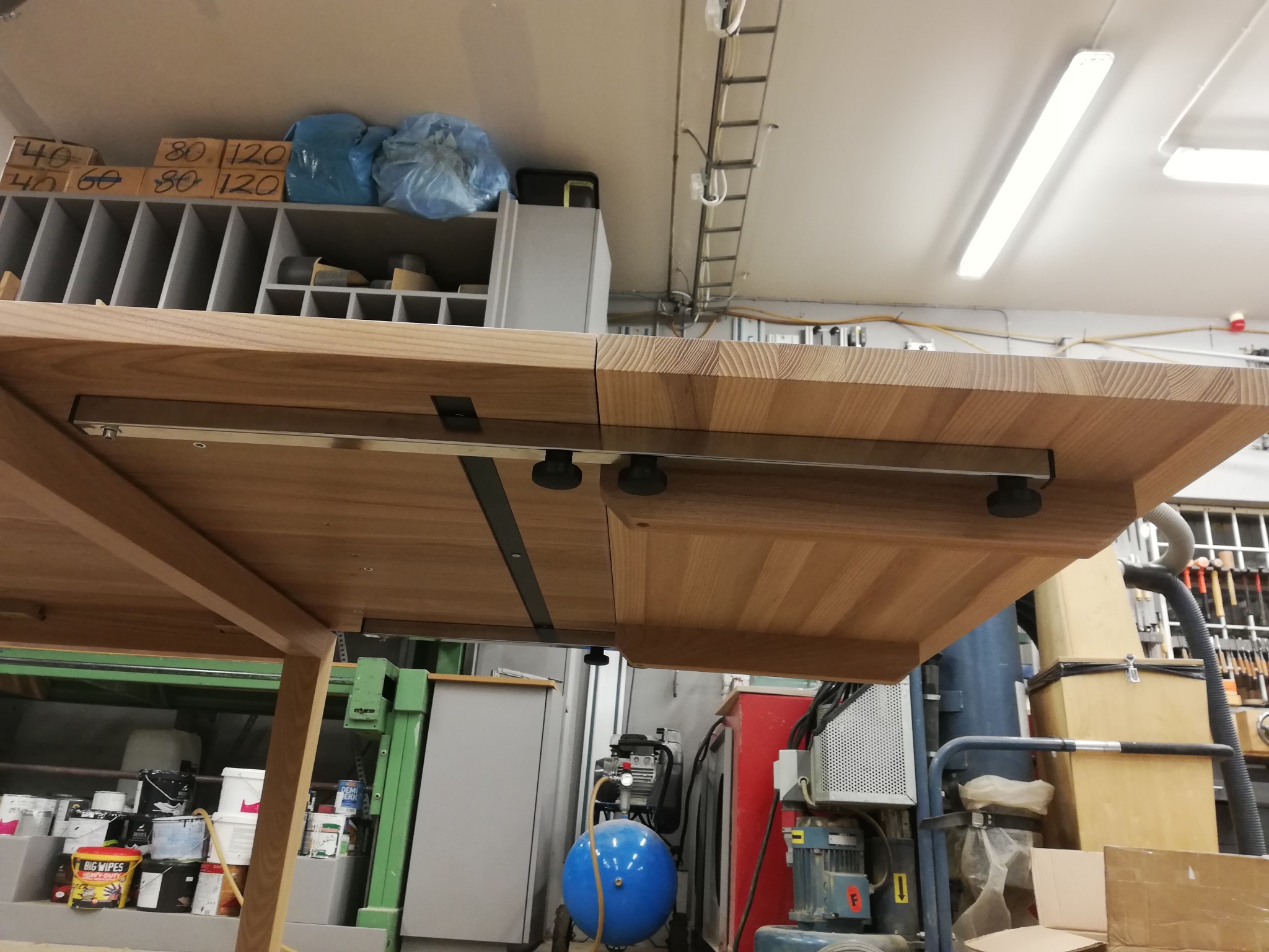

Det man ser är två kromade fyrkantsprofier som fälls ut sen lägger man iläggsskivan ovanpå dom. Också detta kopierat från Fritz Hansen bordet.
Bord underifrån med kromade fyrkantsprofiler utanför benen för stabilitet i en verkstadslokal.
Åter till ämnet:). Mina profiler sitter ju utanför benen och syftar till att hålla den delen utanför sargen i våg. Där ufräsningen är gjord gör den ingen större "skada" map nerböjning.
Utan sarg blir det lite mer spännande var profilerna sätts. Jag skulle ju tex inte vilja fräsa 27mm djupt mitt i en sarglös 35mm skiva, då blir bordet väldigt klent på längshållet. Hur långt isär ska dina ben sitta? På Häfeles exempelbild sitter profilerna ganska nära benen, och där gör ufräsningar mindre skada map risk för nerböjning. I vilket fall som helst hade jag föredragit Häfeles 19mm framför en 27mm profil. Du kommer lägga så mycket tid o energi på det där bordet ändå så 1000:- hit eller dit kan kvitta.

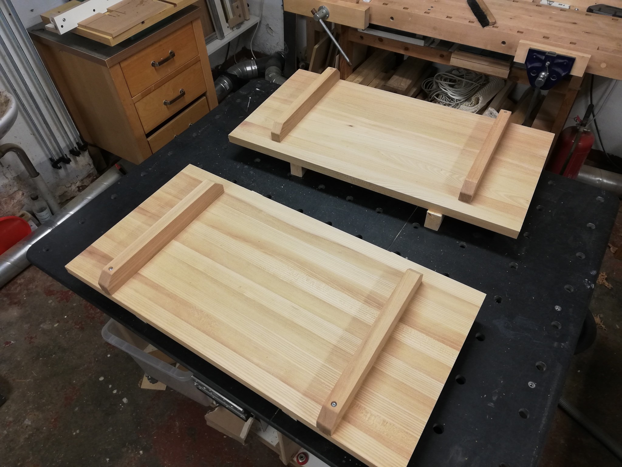

Edit. Vill man ha en gradregel (de kallas så, prylarna för att hålla skivan plan) mer mitt på längden hade jag kört varienter i trä (eller stål), utan nerfräsning.
Träprofiler och iläggsskivor på arbetsbänk för konstruktion av bord enligt diskussion.

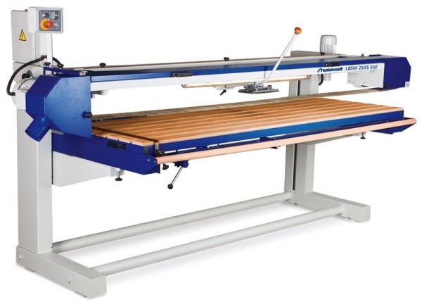

Intressant - vilken grovlek på sandpapper gick du över med då?
Oj , 15 år sedan jag snickrade dessa skivor
Långbandsputs maskin använd för att snickra skivor, med blå och vit design och trädetaljer.
En sån här maskin , heter tydligen långbandsputs .
