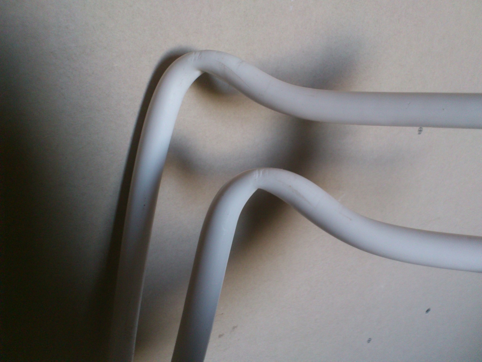

är dessa böjar okej?
Gör nytt badrum och har haft fackmän som gjort detta men det är också möjligt att vi själva kan ha böjt till utan att tänka..
mvh
Nej för i h-vete, de där rören måste bytas ut!

Jobbigt... Du jobbar med sånt eller och vet vad du pratar om väl?

är det så att rören kommer sitta i ett inspekterbart utrymme är alternativet att skarva på några rörstumpar med vanliga klämringskopplingar... fast är det kort till skarvstället hade jag bytt hela.
Finns det verkligen fackmän som använder prisol?
Till synliga installationer i badrum använder man väl kromade rör och kopplingar?
Har räknat ut att vid böjen är det endast en 3 mm öppning inuti, jämfört med att rören har en invändig diameter på 10 mm.. Jag antar att det lär komma igenom vatten men trycket blir alltså väldigt dåligt?
Kopparn i rören tål inte att böjas på det viset. Rören är förstörda!
Det finns risk för vattenläckage, nu eller i framtiden. Det är som andra redan skrivit så att det behöver åtgärdas. Sitter rören öppet så är det ju inga problem att skarva med klämringskoppling. Det kostar inte många kronor heller.
Observera att radiatorrör får man skarva. Det är skillnad på tappvattenrör som måste ha skarvar i inspekterbara utrymmen, med läkageindikering osv. Så det bör vara ganska enkelt att fixa det där problemet.
