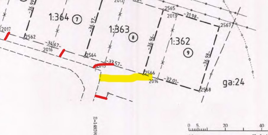

Jag undrar om det verkligen behövs ett servitut för att gå några meter över annans mark med sin anslutning till en gemensamhetsanläggning för väg. I och med anläggningsbeslutet så finns ju en rätt att ha fastigheten ansluten till vägen. Syftet med anläggningsbeslutet är ju klart här, att fastigheten ska få tillgång till väg.R Räknenisse skrev:

Jag argumenterar ju för att det vanligen är reglerat i ett anläggningsbeslut för GA:n.Nötegårdsgubben skrev:
Är inte marken dessutom en del av GA:24 i TS fall, samma GA som vägarna? Eller har jag missförstått kartmaterialet?

Men kan ju misstänka att det var en förlängning av vägen som förrättningslantmätaren tänkte när de nya tomterna fick justerade gränser och TS fastighet tillkom. Planen var ju enligt Lantmäteriets beslut att exploatören skulle ansöka om förrättning för en ny GA för väg, Genomförandetiden för detaljplanen löper fortfarande så en annan idé är ju att kontakta exploatören och be honom att ansöka om den där förrättningen. Kanske finns det ett exploateringsavtal med kommunen som reglerar detta? Eller är det TS som ni är betrakta som exploatören i och med fastighetsköpet och är den som borde ansöka om förrättning?Nötegårdsgubben skrev:

Jag tycker både detaljplan och anläggningsbeslutet brister på så sätt att de inte anger vad som är väg och vad som är grönområden etc. Kan vara värt att kolla under genomförande i planbeskrivningen om du inte redan läst där.
Sedan reagerade jag på en sak nu när jag läste om. I klippet du la upp från akten där regleringen skedde står det att ga:24 omprövas och att ny gemensamhetsanläggningar bildas för åtta fastigheter, har detta skett och är din fastighet en av de åtta?
Är du inte intresserad av att lägga för mycket tid och möda på detta hade jag nog bara pratat med föreningen och sedan anlagt en väg inom ramen för ga:n. Du är med i föreningen och behöver väg. Men det är ju inte dåligt att göra det hela mer formellt.

Det bildades ingen ny GA, det var endast tomterna som flyttades, GA ändrades inte utan följer gamla planen.M Manfreds skrev:Jag tycker både detaljplan och anläggningsbeslutet brister på så sätt att de inte anger vad som är väg och vad som är grönområden etc. Kan vara värt att kolla under genomförande i planbeskrivningen om du inte redan läst där.

Marken som belastas av GA:24 är densamma som tillfarten skall upplåtas på dvs 1:314, ägaren av denna mark är även även den som utförde exploateringen för 13 år sedan.Claes Sörmland skrev:
Om man ser till denna bild som relativt väl speglar verkligheten så har samtliga tomter en tillfart från gatan till tomten, våran (gult) blir bara klart längre än övriga men ändå på det samma fastighet som övriga GA:24. Jag har svårt att tro att själva tillfartens längd är reglerad i lag.

Då är ju juridiken ganska enkel. GA:24 förvaltar både grönområde och väg och borde därmed vara helt rätt juridiska person att ge dig OK att bygga din anslutning. Få OK och bygg säger jag. Blir det sedan en förrättning om väg i framtiden så kan förrättningslantmätaren justera vad som är en del av den nya GA:n så att din lite långa infart inkluderas.
det finns en väldigt enkel skiss där vägen är inritad men endast för ursprungsplanen, som nämnt ovan så går ju denna en bit från respektive tomt och skulle säga att dom flesta tillfartsvägar är drygt 2m långa över ett större dike.M Manfreds skrev:Jag tycker både detaljplan och anläggningsbeslutet brister på så sätt att de inte anger vad som är väg och vad som är grönområden etc. Kan vara värt att kolla under genomförande i planbeskrivningen om du inte redan läst där.

Denna väg till dom 8 fastigheterna bildades inte, det hade även blivit en konstig lösning då den var tänkt att gå norr om tomterna inklämd mellan tomt och kraftledningsgata. Jag skulle säga att nuvarande är en mer naturlig lösning sett tillområdet, enda bristen är att man inte fortsatte med gatan en bit in framför 1:362, så hade nog också skett om den hade bebyggts i samband med att området uppförts men den har nu stått obebyggd i 13 år, VA korrigerades i somras som en del av köpekontraktet då den anslutningen även den var utförd enligt gamla kartan då det ingick i upprättande av GA.
Jag får åter ta kontakt med föreningen och lyfta detta case, dom hänvisade tidigare bara till ägaren för servitut av gångvägen men det är ju med detta resonemang av mindre betydelse. Så länge alla 3 parter är med på upplägget, vill man vara riktigt seriös så ser man även till att få ner det på ett papper.

Rent praktiskt skulle jag se till att bygga vägen fem–sex meter förbi infarten. Det förenklar dels när lastbilar ska komma och lossa vid bygget, dels får du en naturlig trepunktsvändning vid infarten så att du slipper backa ut till den den befintliga vägen.
Det rimliga är att 1:314 gör färdigt exploateringen med väg fram till 1:362. GA:24 får därefter be om justering av myndighetsdokumentation.
Om alla är införstådda så måste exploatören även inse sitt ansvar och ta relevant kostnad för vägbygget. GA:24 får stå för framtida underhåll etc.
