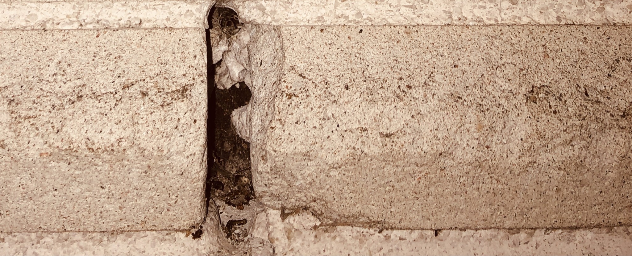

Heja,
Undrar om någon har ett rimligt förslag på en tillfällig lösning för att täppa till fasaden över vintern? Gissar att det är mössen som någon gång under tidigare ägares uppehåll skapat egna gångar in och ut ur huset.
Hade tänkt göra det ordentligt vid tillfälle men då jag hamnade i gips tidigare i år så grusades planerna.
Då det inte är gjorts något åt detta sedan -77 så vet jag inte vilken typ av bruk/hårdhet som använts och vill således inte chansa och använda fel och ställa till med mer oreda. Kommer som sagt göra om allt under nästa år som det ser ut men skulle behöva täta tillfälligt. Vad bör jag använda och utan slarva i onödan och få följdproblem? Vi pratar om 10-12 st såna här hål

Om det är luftningen till fasaden så finns det typ galler att sätta in.
https://www.byggmax.se/musstopp-habo-p6417004

Perfekt, tackar precis vad jag behöver!
Något av hålen är inte för luftningen och dessa funderade jag över om fogskum är ett dumt alternativ över vintern, om det rent byggnadstekniskt finns vettigare alternativ för att tillfälligt täppa igen. Men det skulle ju rent praktiskt funka lika bra med såna där nät, borde inte påverka energiförbrukningen avsevärt med ett par extra hål på en kortsida.
En tilläggsfråga som jag kom på nu, borde inte luftningen sitta runt hela huset? Idag är det främst på en av kortsidorna som det är hål, utöver dessa så har jag bara sett två stycken runt resten av huset.
Har läst om andra som upptäckt problem med mögel när teglet täppts igen helt, det kan ju såklart bero på hur det ser ut bakom. Men min initiala tanke var att inte täppa till helt utan att ha konsulterat med kunnig kring detta och tillhörande inspektion.
Så initialt vill jag främst hålla mössen ute och kanske fylla igen de hål i väggen som inte finns där för luftens skull. Senare när kroppen är hel så ska jag foga om teglet och byta ut några spruckna stenar, inför detta kommer jag kontakta fackman för lite konsultation och inspektion då det är ett bra tillfälle att se om ytterligare åtgärder bör vidtas.
Nej precis, de hål som är där i ventilationssyfte kommer jag inte täppa igen men det sitter något hål 3-4 stenar upp som inte har något annat syfte än för mössen att ta sig in, dessa tänkte jag fylla igen.mexitegel skrev:
