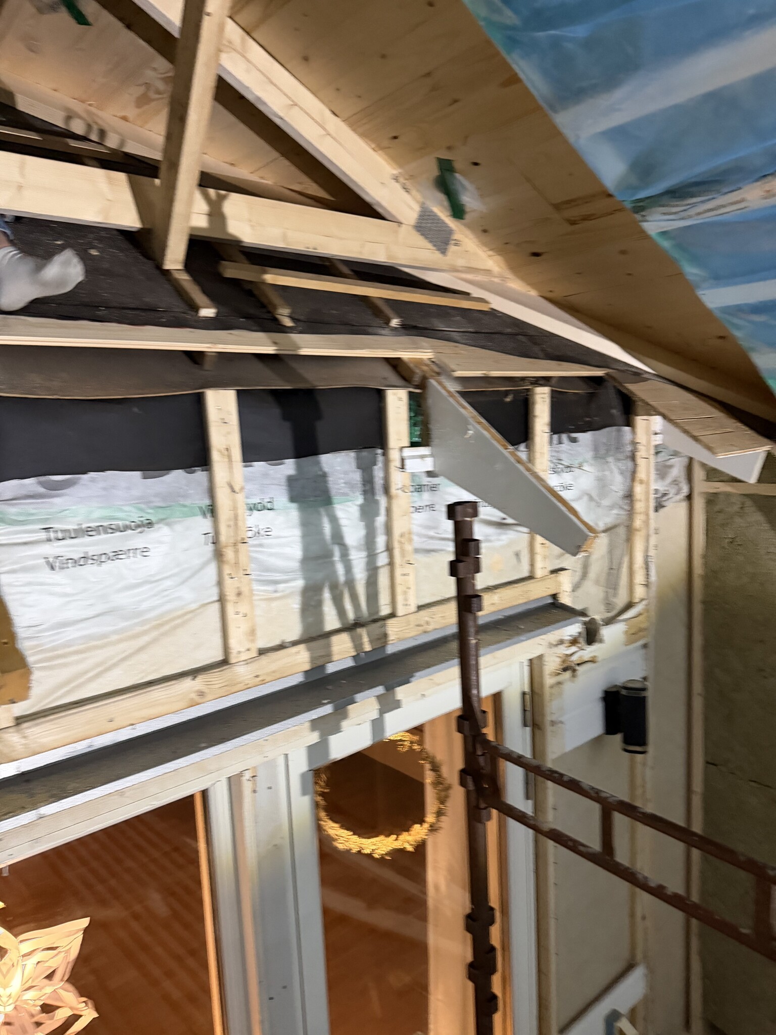

Håller på med en tillbyggnad och undrar hur man brukar göra med befintliga luftspalten då den kommer hamn i ny vägg
Brukar man täta den? Och sedan öppna den i utrymmet längre in så luften kan vandra upp mot mögelstopper?
Eller brukar man bara låta det vara?
  • Tillbyggnad av tak med träreglar och isolering. Luftspalten diskuteras i relation till fukt och mögelskydd.
Ta bort luftspalten då du bygger in en befintlig yttervägg.
Är det viktigt att göra hål lite längre in så luften kan vandra runt eller behövs det inte?
Luften i väggar och bjälklag bör vara helt stillastående. "Vandrande" luft i väggarna kyler.
Bostäder bör ha ett luftflöde på åtminstonde 0,35/s per kvadratmeter vilket man enklast och billigast brukar lösa med en PAX fläkt i våtutrymmen och ventiler i ytterväggarna på sovrummen/vardagsrum om man inte har en välfungerande murstock eller FTX.
