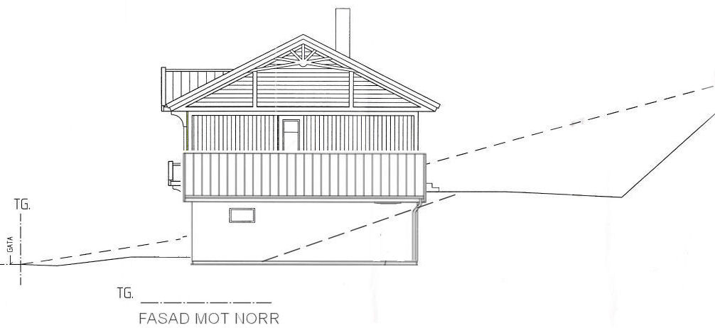

Vi planerar att bygga till ett garage på huset, med en groventre emellan hus och garage. Jag hittade en liknande lösning på Finjabetongs hemsida i produktbladet för enkelgarage. Jag har letat på nätet efter liknande lösningar, men jag hittar inga! Är vi helt ute och cyklar tro
Idag är garaget i huset, där har vi istället tänkt göra 2 rum. Tomten till höger är skarpt sluttande och helt meningslös grönyta egentligen... Vi vill gärna ha gaveln på garaget framåt istället för att bygga på en lång "länga" med risk för att huset skulle se jättelångt ut. Dessutom är vi i behov av en groventré, och utrymmet innanför är tänkt att användas som klädkammare/förråd.
Grannen ska bygga garage också, och vi har tänkt göra det tillsammans och förhoppningsvis kunna få ett bra pris. Det är som sagt en hel del massor som ska grävas ur och fraktas bort... Vi har tänkt leja bort grävningen, gjutningen av plattan, och murningen och se till att samma firma gör det samtidigt. Resterande jobb har vi tänkt hjälpas åt med.
Jag skulle vilja ha synpunkter på hur vi tänkt, och har ni andra lösningar tar vi gärna emot dom! Det känns som vi har kört fast i tänkandet, har någon gjort en liknande lösning?
Sedan lite prisspekulationer.... Vad kostar en gjuten platta (ungefär) /kvadrat. Vår tillbyggnad skulle bli knappt 50 kvadrat platta på mark. Sedan ska vi mura i leca och putsa utsidan så det blir lika som på husets nedre del.
Jag kan inte hitta några prisuppgifter på murade garage hos leverantörerna, men är vi alldeles för optimistiska om vi tror vi ska klara det för 150 papp
Så här skulle det bli framifrån resp. från grannen sett:

Förra året fick jag en offert på enbart murning och putsning av ett fristående garage på 44 kvm. De ville ha 127 000. Garaget är forfarande inte byggt...
Starfighter skrev:
Ojj...det lät dyrt....
Jag har kalkylerat med 1000 kr/ kvadrat för plattan. Då skulle vi ju ha 100 papp kvar till väggar och tak.
Utgrävning och bortskaktning kan vi nog komma undan billigt med, det växer fram ett nytt bostadsområde här intill, och de är i behov av fyllnadsmassor.
