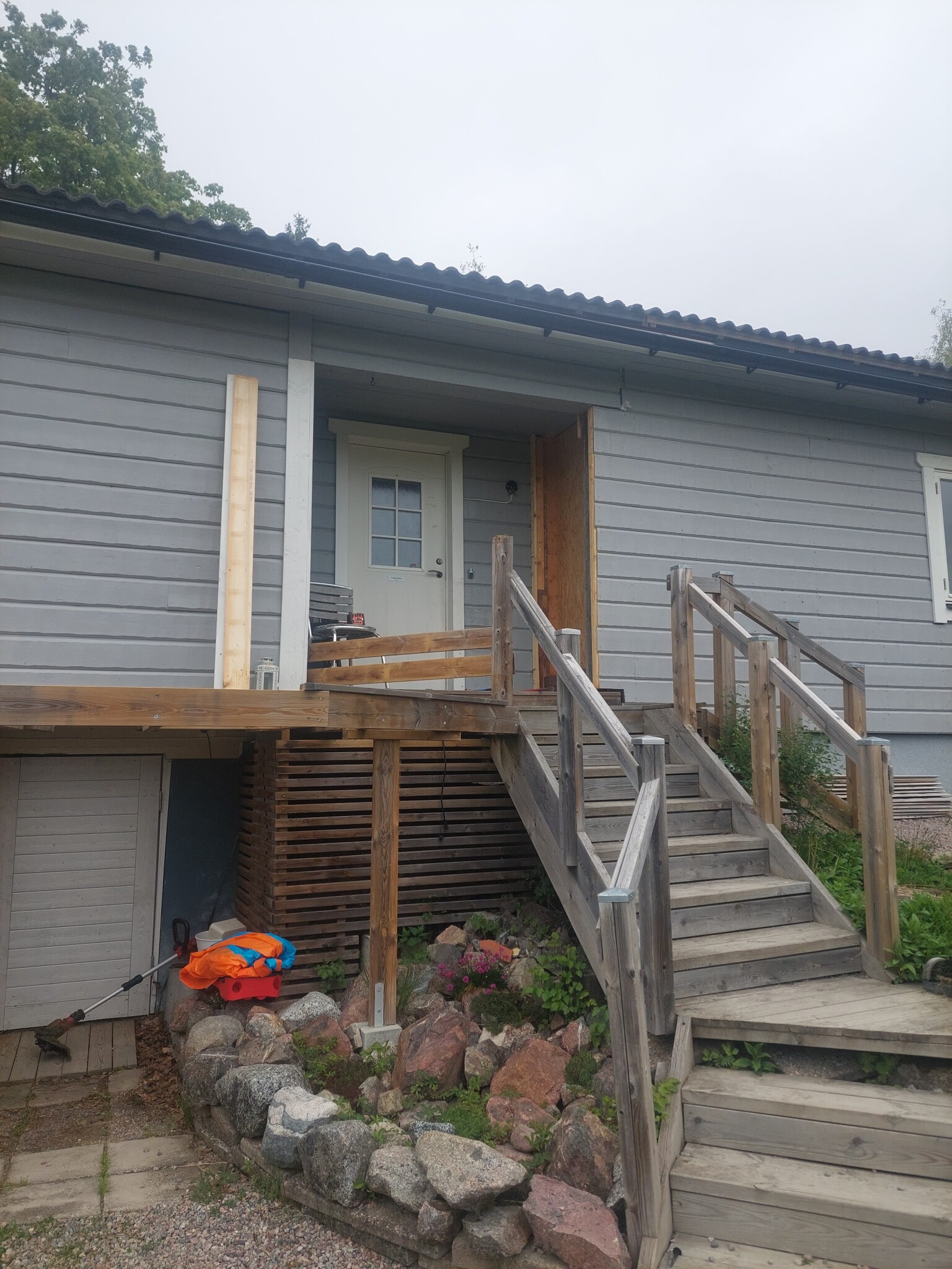

Nu är det dags för nya projekt!
Familjen växer och det behöver hallen också göra.

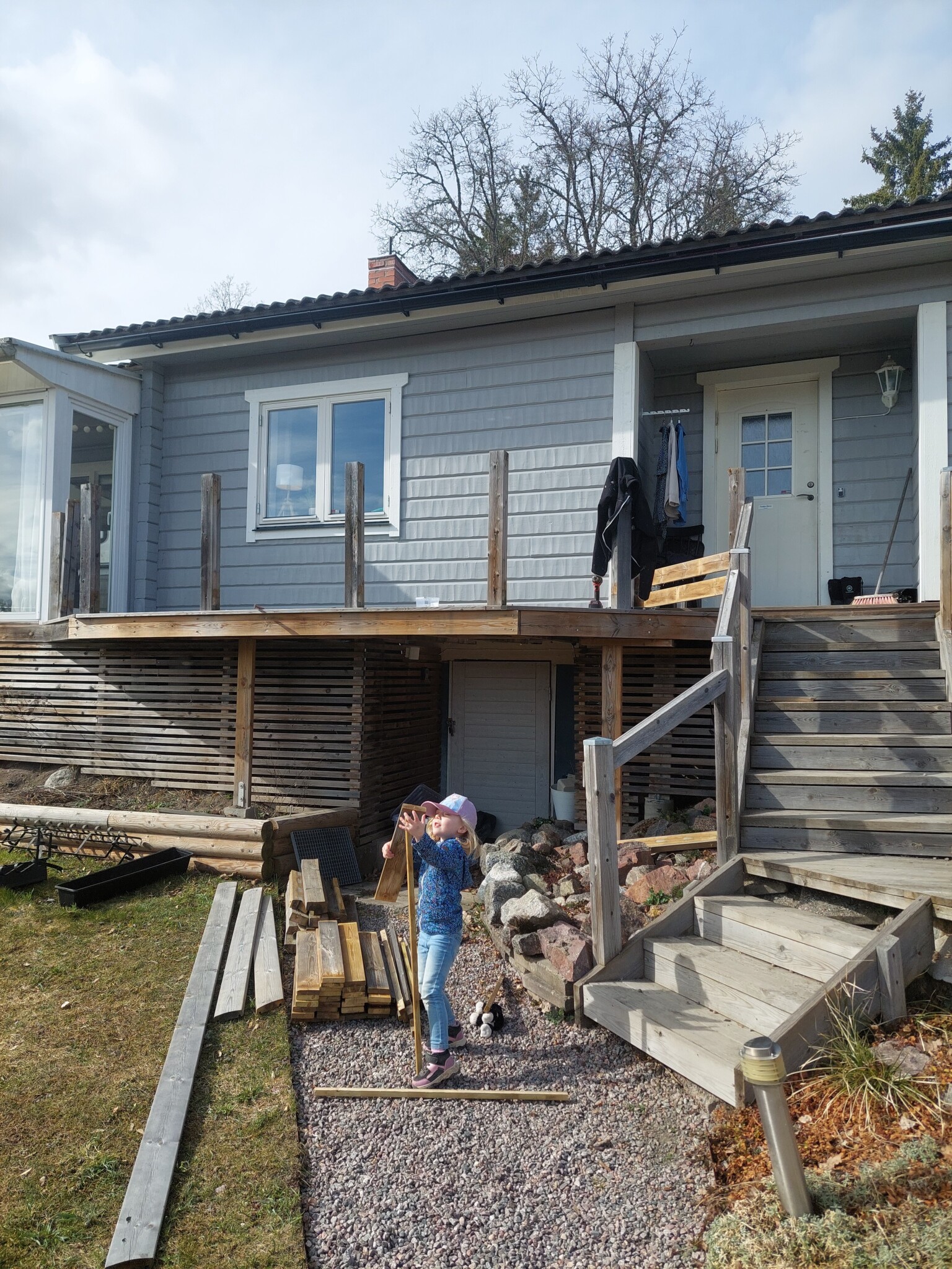

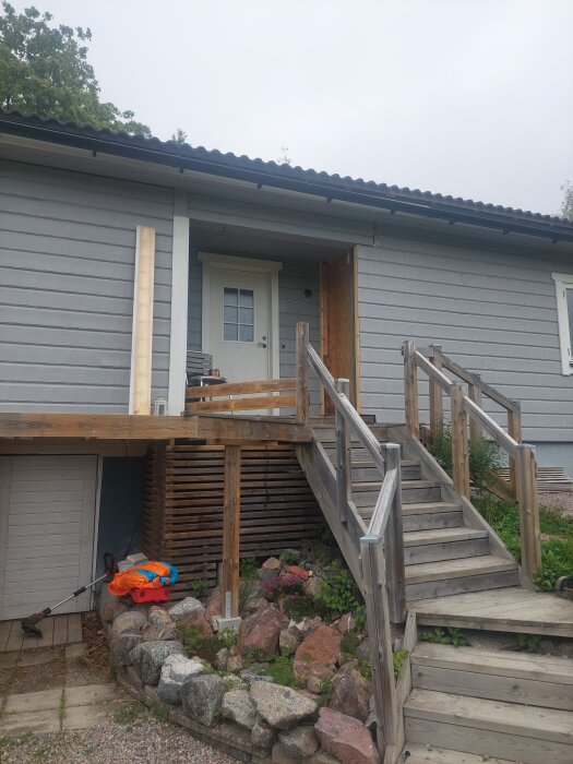

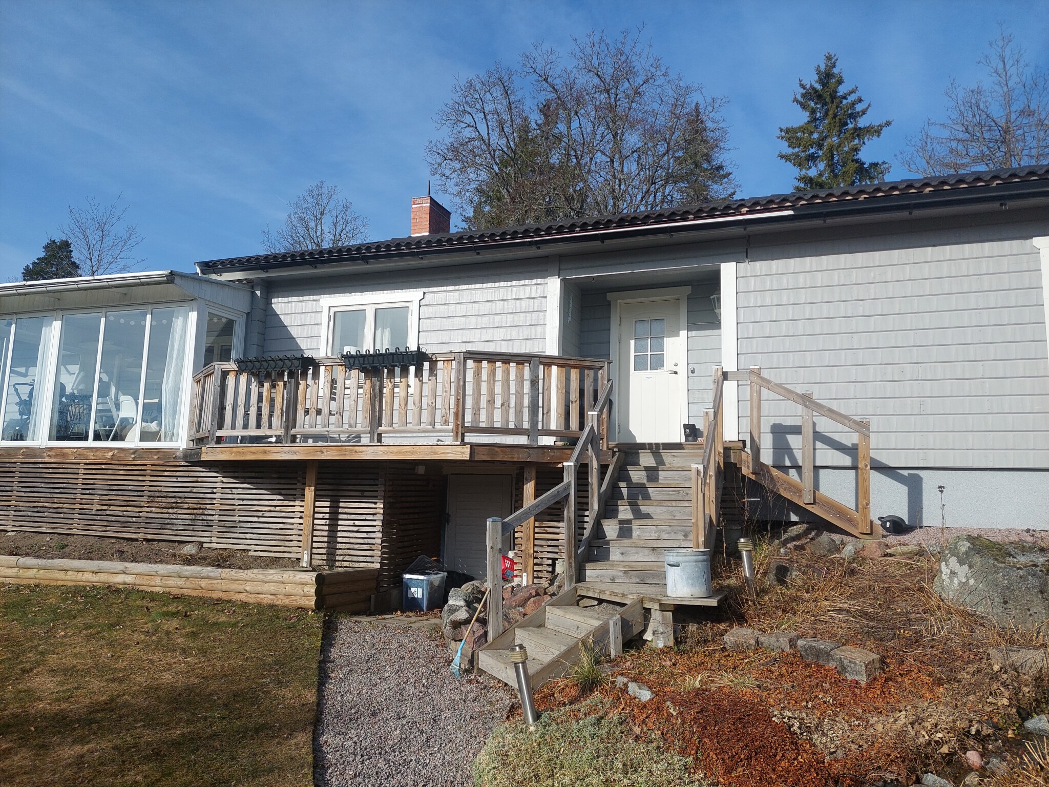

Enda sen vi flyttade in har vi varit missnöjda med den obefintliga hallen, man kommer rakt in i huset, och den farliga trappan.
Planen är att flytta ut ytterdörren så den livar med fasaden och helt bygga om altanen och trappan.
Nuläget
Grått hus med inglasad veranda och trätrappa. Planerad renovering inkluderar ny ytterdörr och utbyggd altan.
Eller inte helt nuläget för jag rivit lite grann och använt virket till andra grejer.
Grått hus med trappa och altan under renovering. Barn leker med träbitar framför huset. Staplade plankor och verktyg synliga på marken.
Träaltan under renovering med verktyg utspridda och stolpar på en gräsplan med utsikt över ett litet grått skjul och natur i bakgrunden.
Vi har matplatsen precis innanför fönsterna så på sikt ska fönster bytas till altandörrar också.
Hela altanen behöver höjas 10-15cm för att liva med golvnivån i huset.
Samt att altanen ska förlängas ut ca 70-100cm så vi får plats med ett bord där ute.
Allt detta kan vid första anblick låta ganska enkelt men ju mer jag tänker på det desto mer krångliga moment uppstår.
Så nu har jag slutat tänka och börjar riva istället (eller inom en månad eller två)

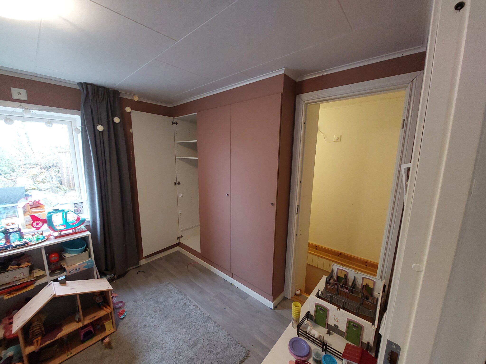

Det blev ett annat litet* projekt innan.
Dotterns rum hade en garderobsvägg mot en trappa som inte nyttjades till annat än att förvara skräp.
Skräpet slängdes, garderoberna demonterades och det byggdes ett sovloft istället.
Före
Rum med garderobsvägg och dörröppning till en trappa. Leksaker och hyllor syns till vänster vid fönstret.
Efter
Nytt sovloft med träräcke och stege i dotterns rum, byggt efter att garderobsvägg har tagits bort och utrymmet renoverats.
* Man tänker att det ska ta några kvällar men tar några veckor pga magsjuka, andra sjukdom och att spackla är det värsta som finns

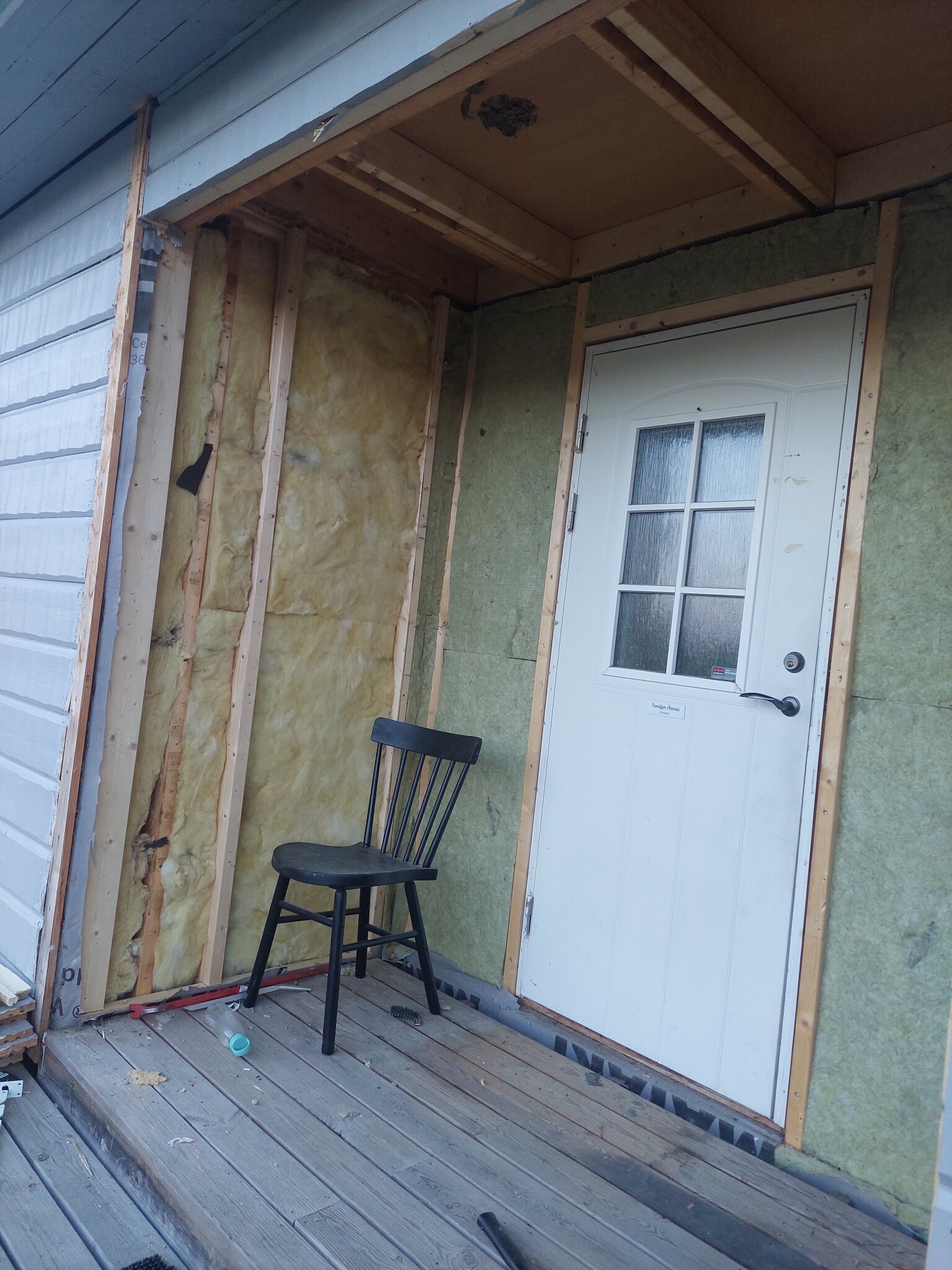

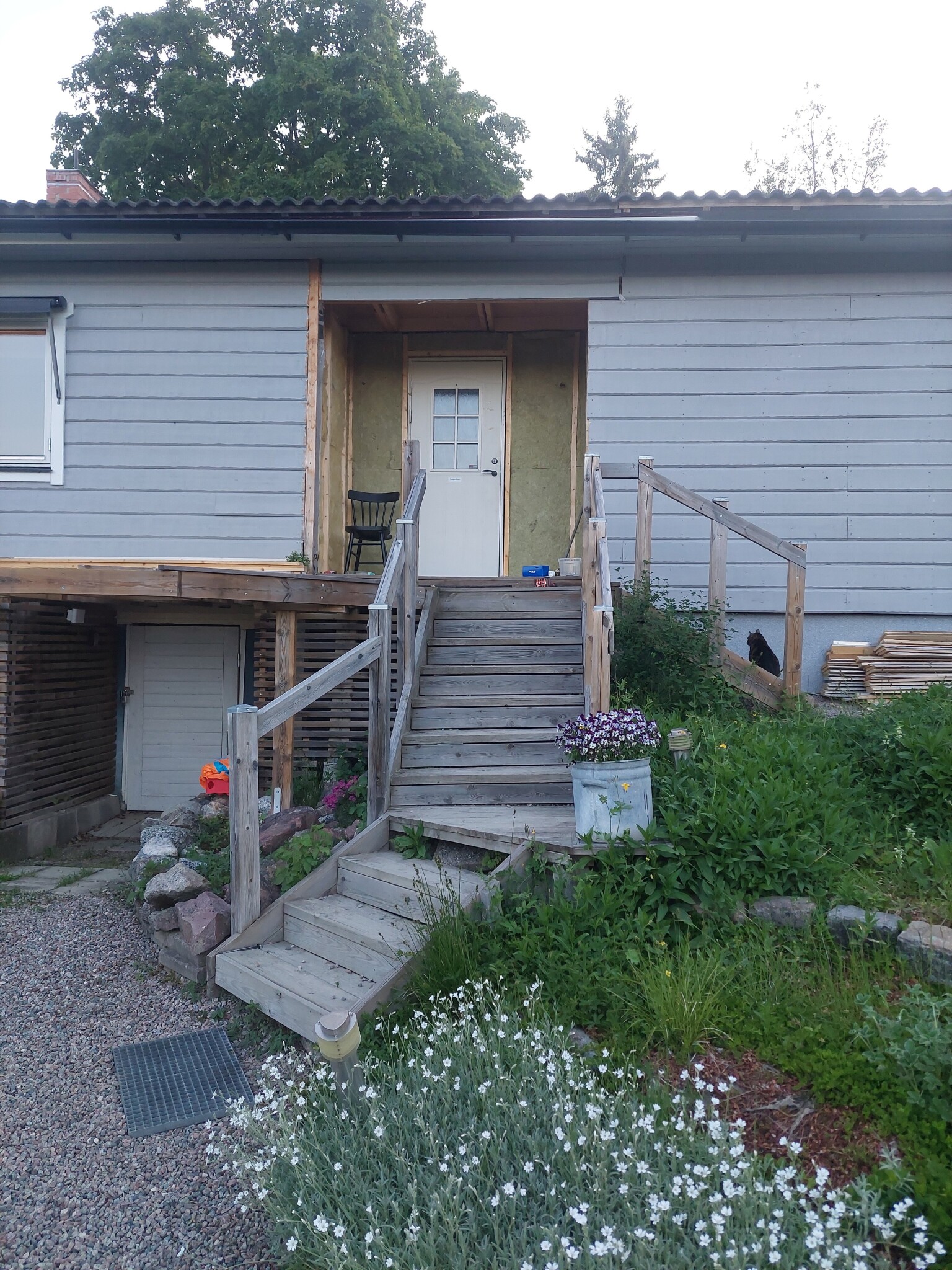

Nu när det lilla projektet är klart har jag börjat riva lite på hallen för att bilda mig en uppfattning om hur jag ska gå tillväga.
Det här huset är ombyggt och utbyggt ett antal gånger sedan 60-talet så det har sina utmaningar.
Att få till bra isolering och få golvet i rätt nivå blir utmaningarna i detta projekt.
Golvet ska få elektrisk golvvärme och klinkers så där måste jag räkna lite på höjderna så bjälklaget hamnar i rätt nivå.
Trätrappa leder upp till en grå husfasad med vita dörrar; byggmaterial och verktyg vid sidan, stenlagd mark nedanför.
En altan med en vit ytterdörr, träpanelvägg, plywoodskiva, och en metallstol står på trägolv; del av en renovering.
Entré till hus under renovering med sliten träpanel och vit dörr, elverktyg på verandagolv.
Fortsättning följer!

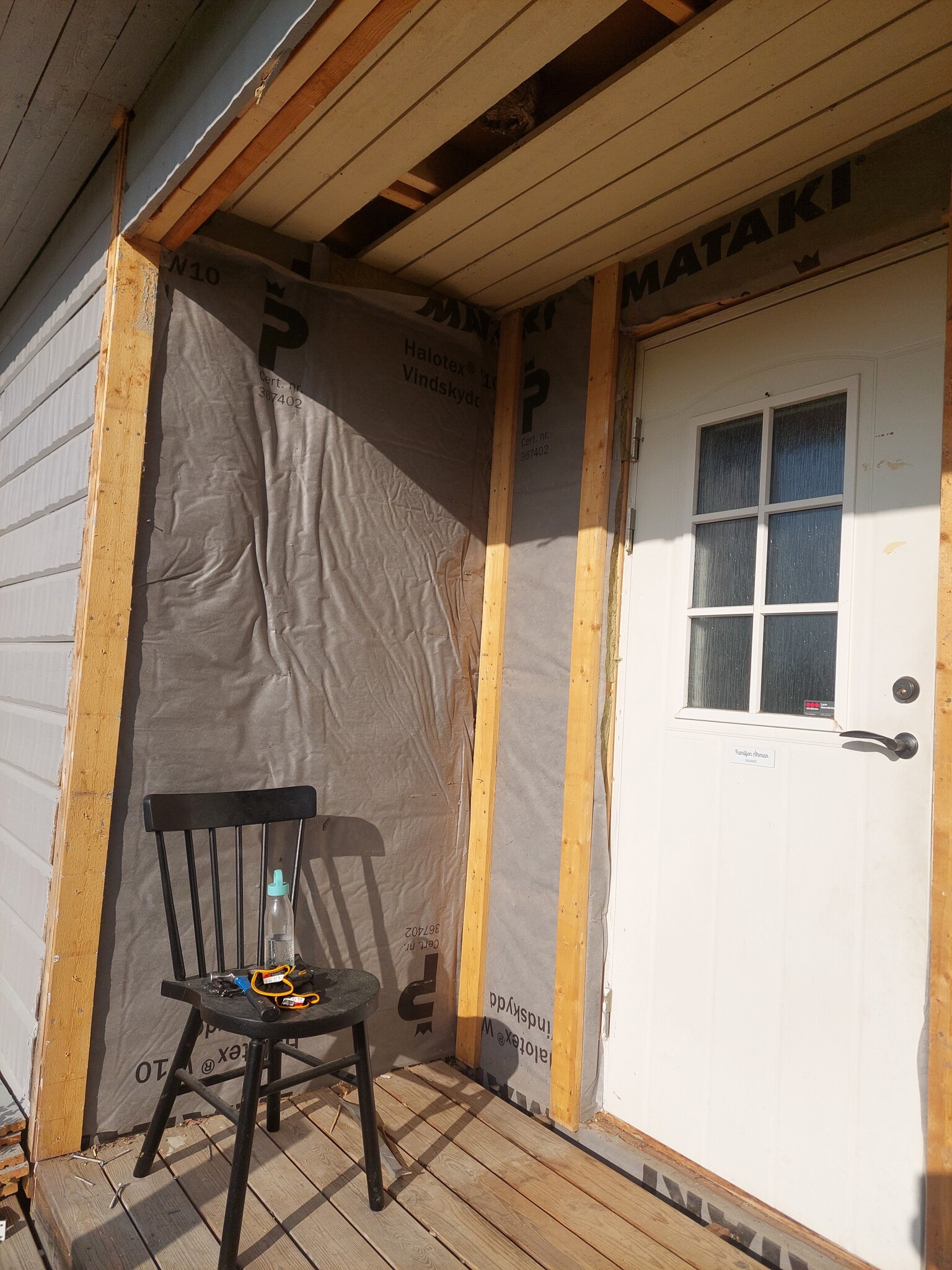

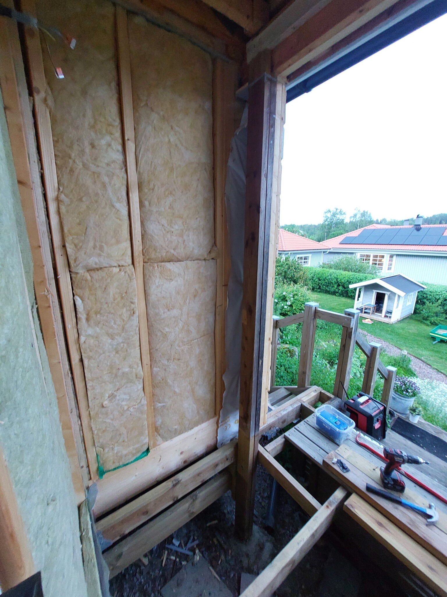

Det har blivit lite mer rivning.
Otroliga mängder virke, skruv och spik på så liten yta.

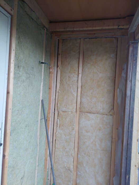

Det som är yttervägg nu är påreglat 45mm på utsidan med 45mm isolering. Det ska också rivas för att få några extra centimeter.
Utomhus byggprojekt med exponerad träregelvägg, vindskyddsduk, öppningar i taket och en vit ytterdörr. Сtоl med några verktyg framför.
Vägg med träreglar och isolering, tak med träpaneler, synlig elinstallation. Inomhusrenovering; rivning och påregling syns.

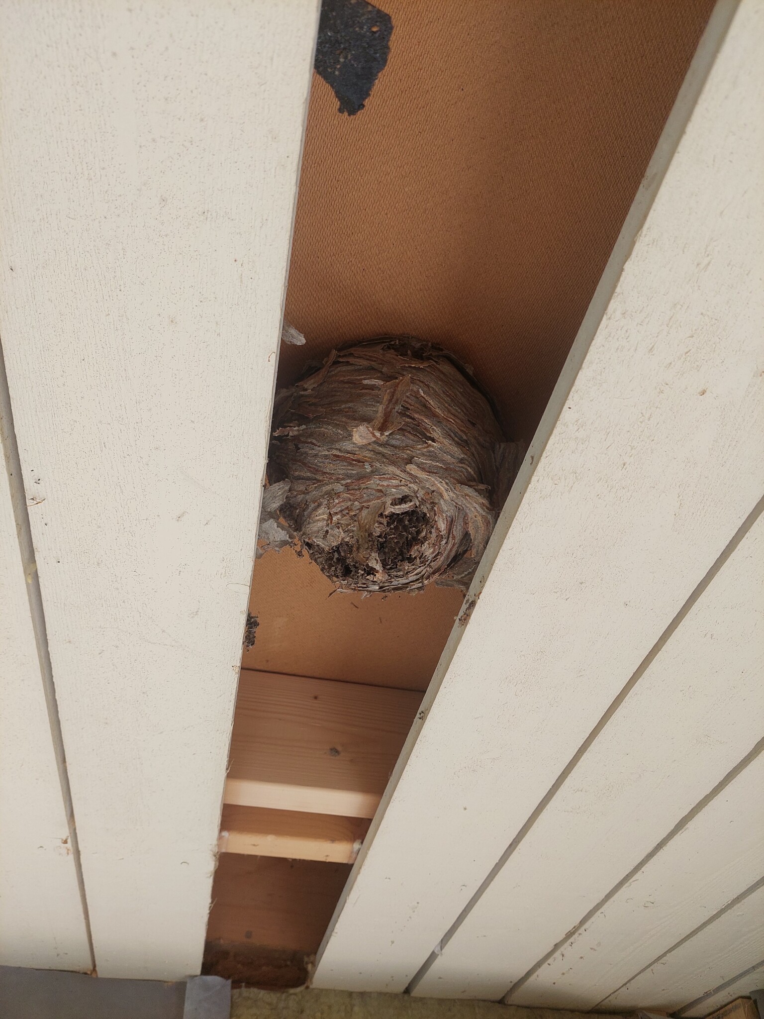

Måste köpa radar mot getingar idag innan jag fortsätter riva. Mycket getingar som kryper in och ut i takvinkeln. Som tur va detta bo övergivet.
Getingbo i takvinkeln mellan träplankor under rivning i ett bygge.

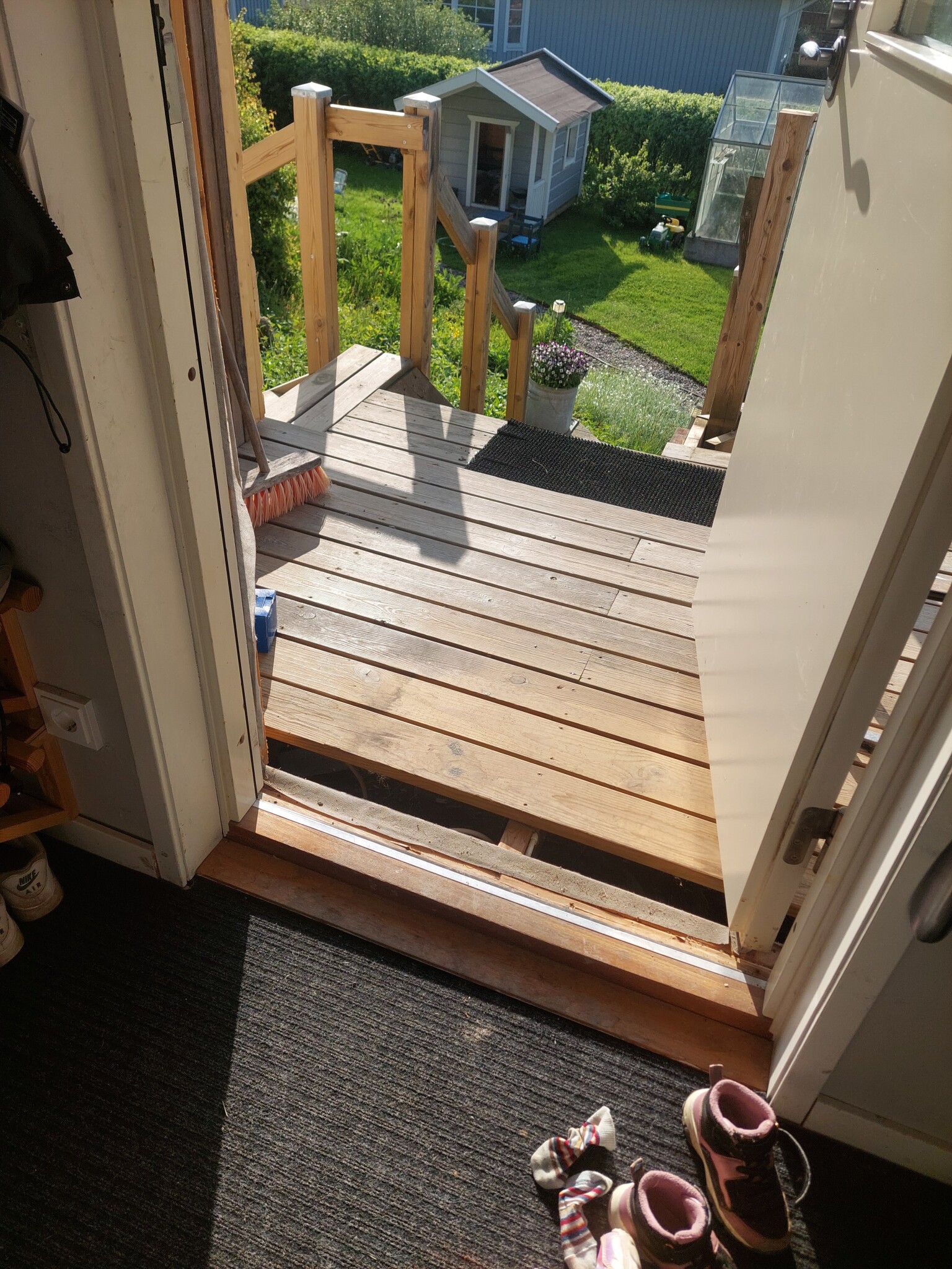

Ovanför boarden man ser på bilden så är det ca 400mm lösull så taket behöver inte isoleras.
Men däremot borde jag få dit nån form av ångbroms.
Öppen ytterdörr som leder ut till en träveranda med trappa. Soligt väder, gräsmatta och trädgårdsredskap syns i bakgrunden.
Öppen dörr till rum med ljusgrått golv och skor på dörrmatta. Skuggor och träveranda syns i förgrunden.

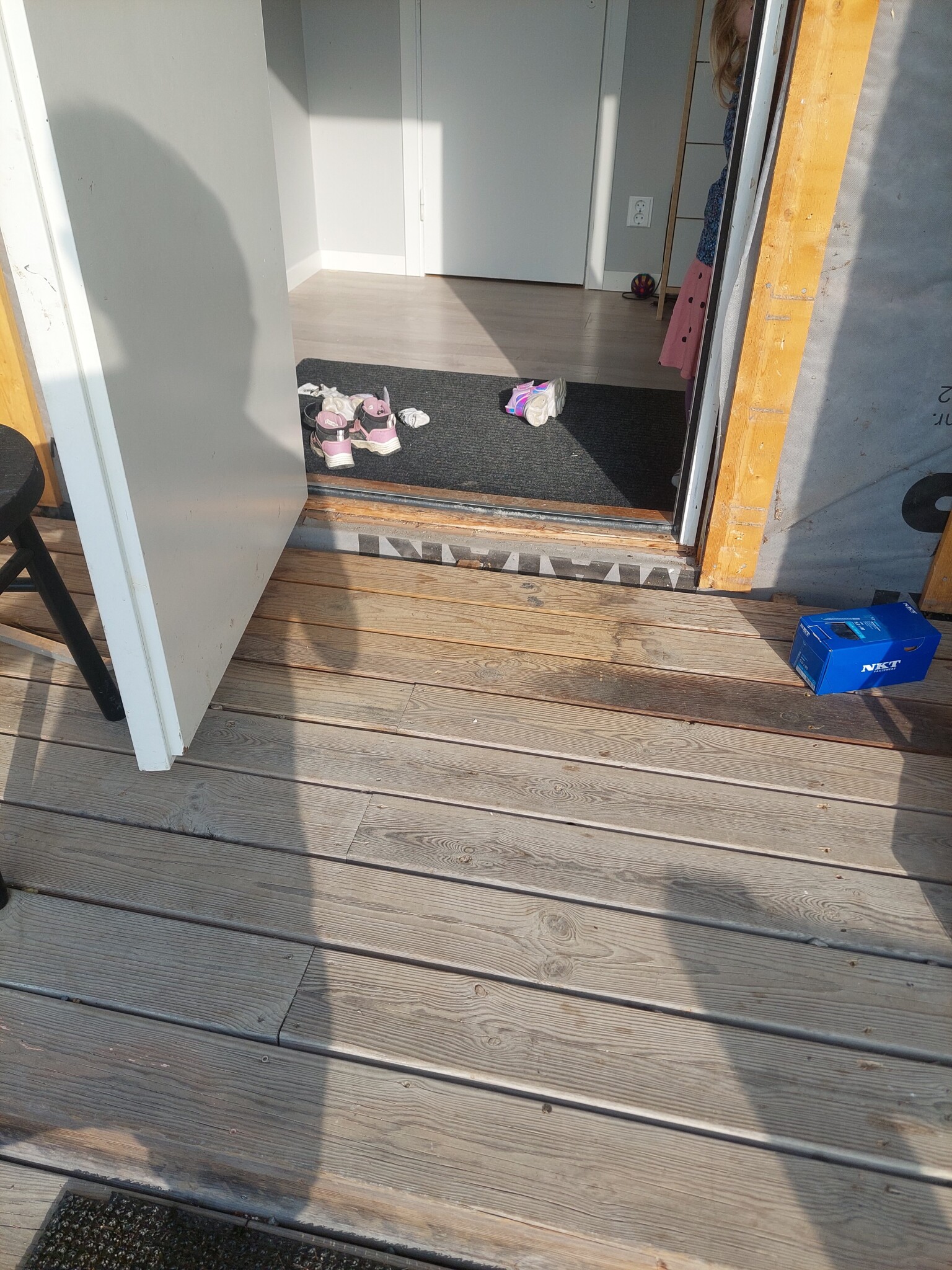

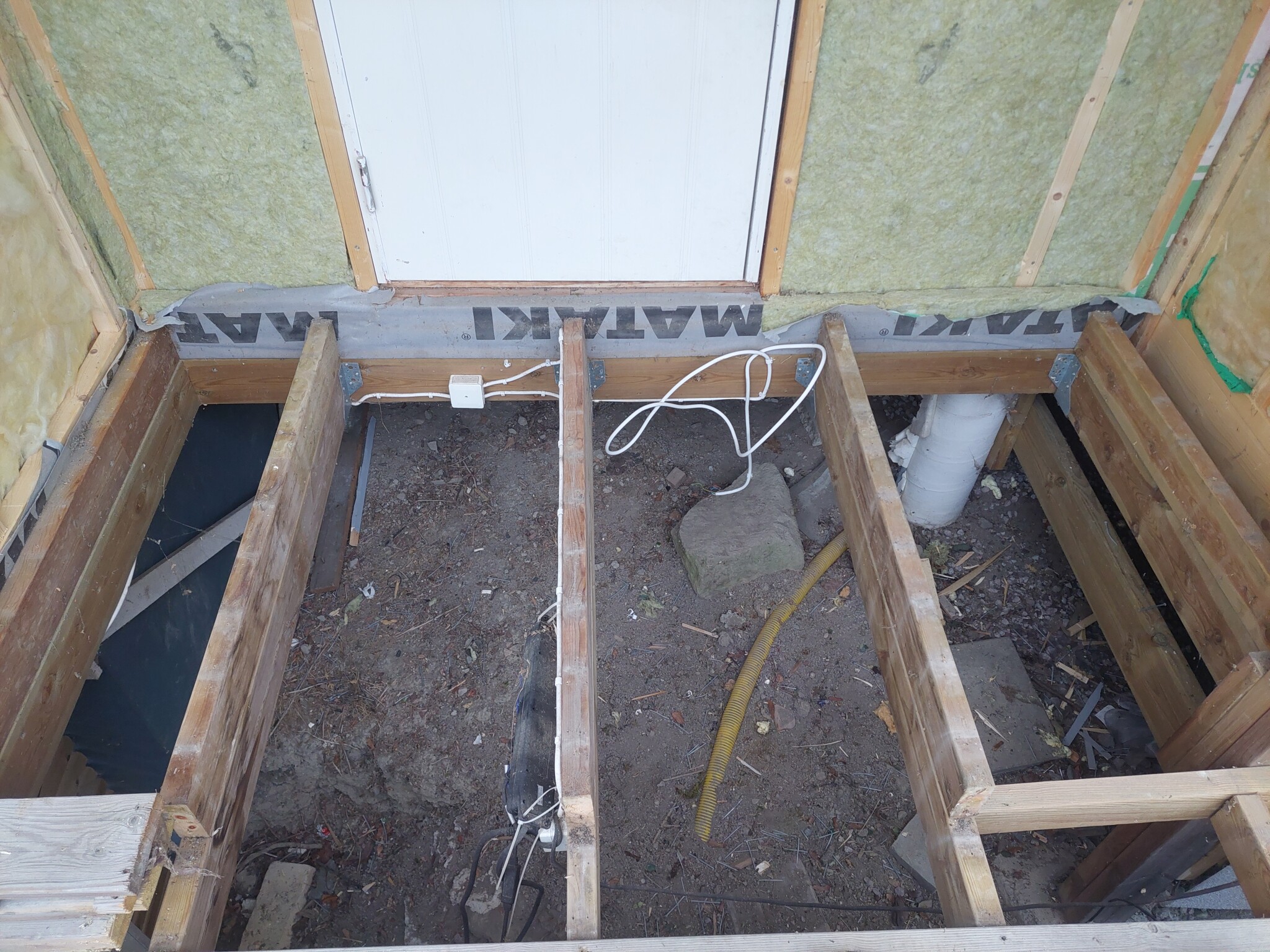

Bjälklaget ger mig lite huvudbry.
Golvet kommer bestå av golvspån, flytspackel med golvvärme, fix och klinkers.
Så jag måste räkna ut exakt höjd för att få det att liva med golvet inne.
Men det jag funderar över är vad jag ska ställa dörrkarmen på.
Ska golvspånet läggas ända ut mot ytterkant på bjälklaget och sen ställa dörrkarmen på det med distanser för att kompensera flytspacklet och klinkers?
Eller hur hade ni gjort?

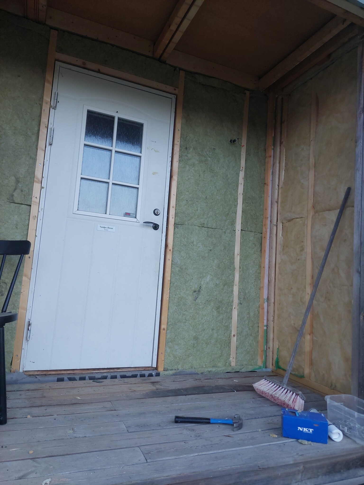

Det blir inte många timmar i veckan när man jobbar heltid och har småbarn.
Men ikväll kunde jag köra på några timmar och är klar med rivning av väggar.

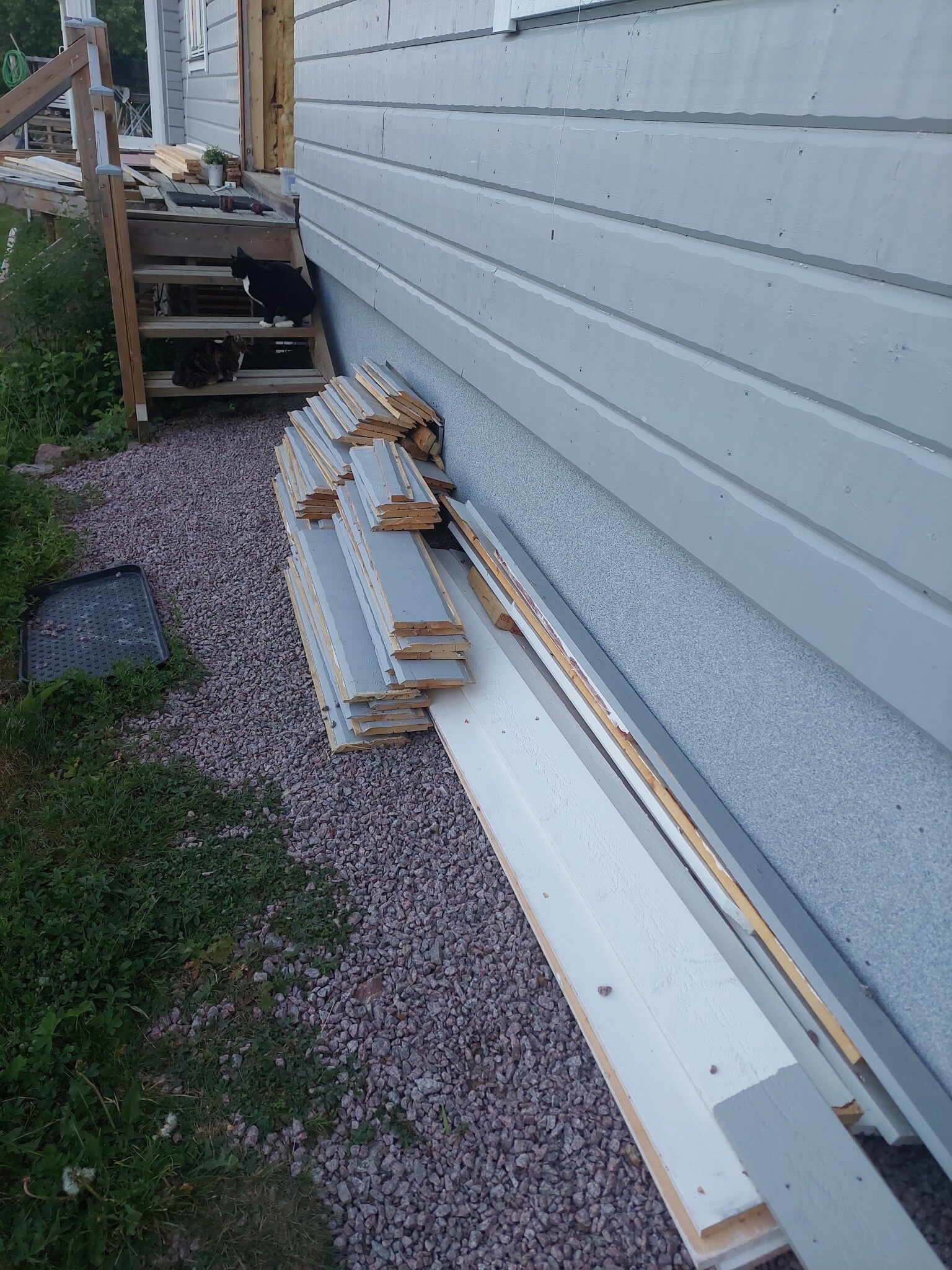

Väldigt mycket virke som har rivits. Har varit försiktig samt dragit ur all spik så allt går att återanvända till annat.
Brädor och rosa garderobsdörrar ligger på en träaltan vid en grå husvägg, med grönska i bakgrunden.
Staplat virke vid en husvägg, bredvid en trappa med två katter, en svart och en flerfärgad, sittande på trappstegen.

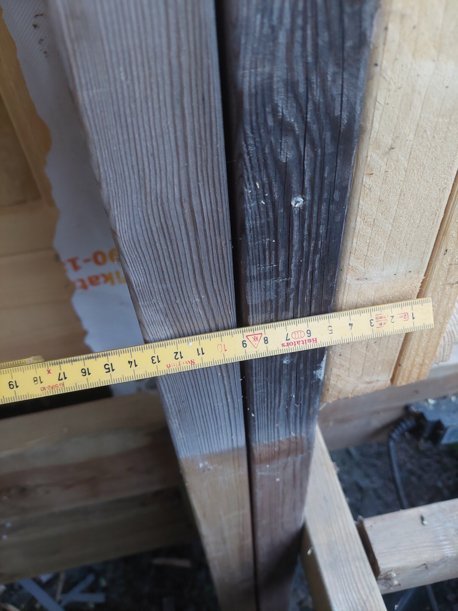

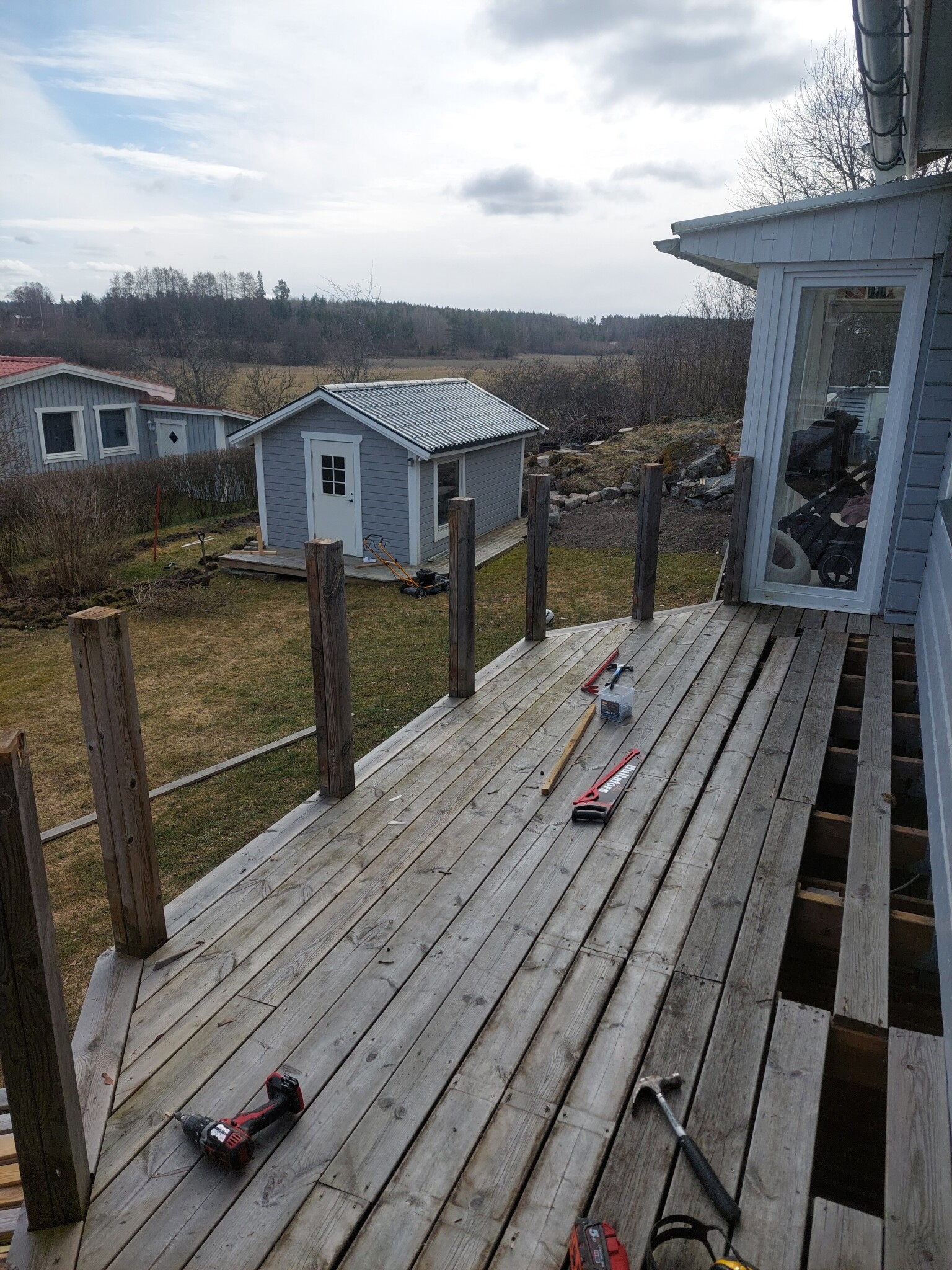

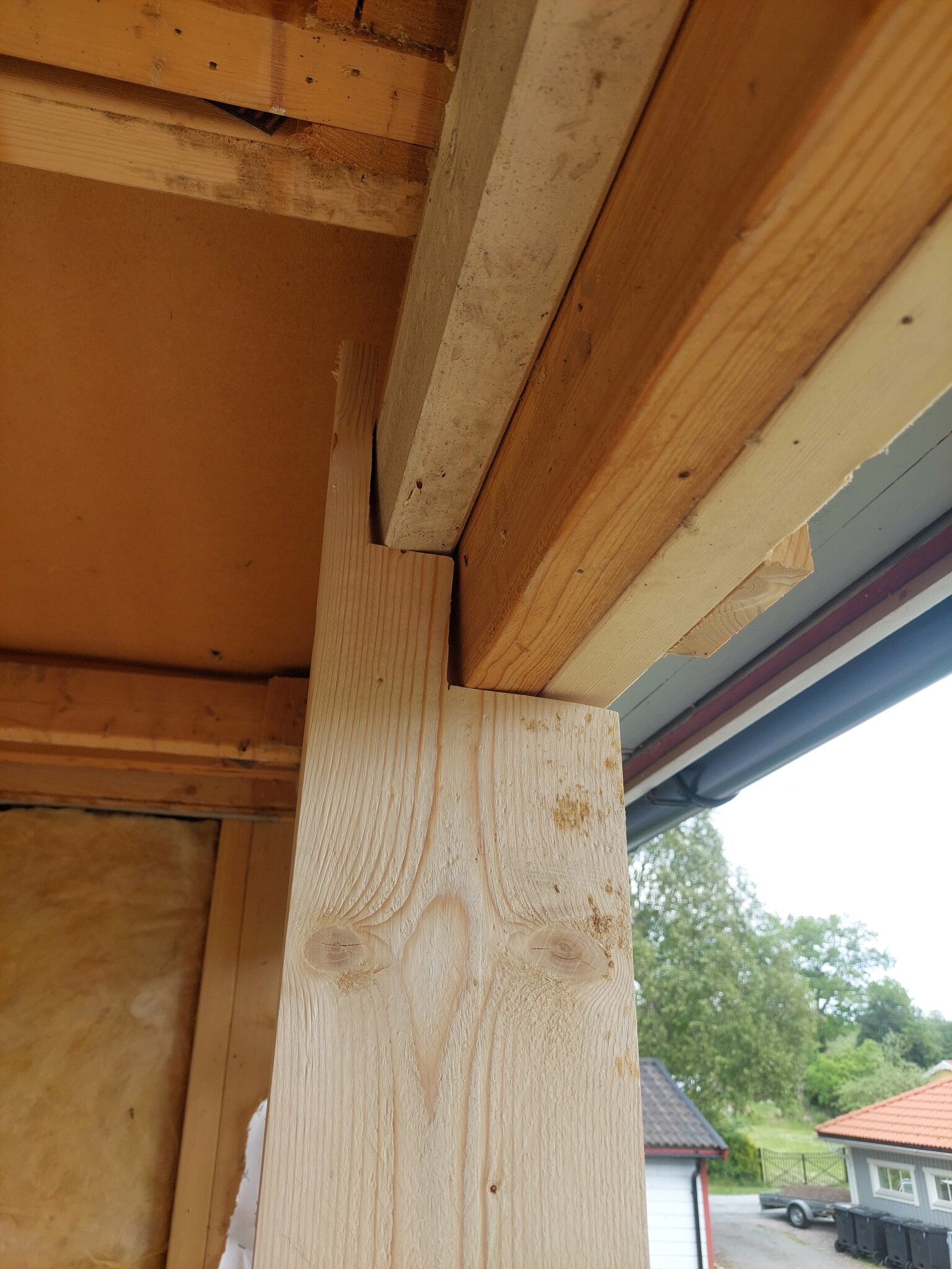

Rivit lite mer idag och fått bort all trall.
Jag kommer behålla reglarna som sitter där. Det är tryckt virke som suttit i 10-15 år och är torr och fint.
Men jag behöver sala på dom för att få rätt nivå.
Rivna trallbrädor och exponerade reglar, en stolpe, jordunderlag och viss isolering; en del av ett renoveringsprojekt.
Det finns en knepig stolpe som jag har beslutat att den får va kvar.
Skulle bli alldeles för mycket jobb att ta bort den och växla av.
Byggarbetsplats med isolering i vägg, exponerade träreglar och en provisorisk gångbro. Verktyg och material syns på golvet.
Trästolpe och reglar under renovering, synlig provisorisk konstruktion och en utomhusvy i bakgrunden.
Problemet med att ha den kvar är att jag bara får in 40mm isolering eftersom nya väggen blir 170mm.
Mätning av avstånd mellan två träreglar med en tumstock, en del av byggprojektet att justera isoleringsnivå.
Kanske ändrar mig om nån kommer med invändningar!

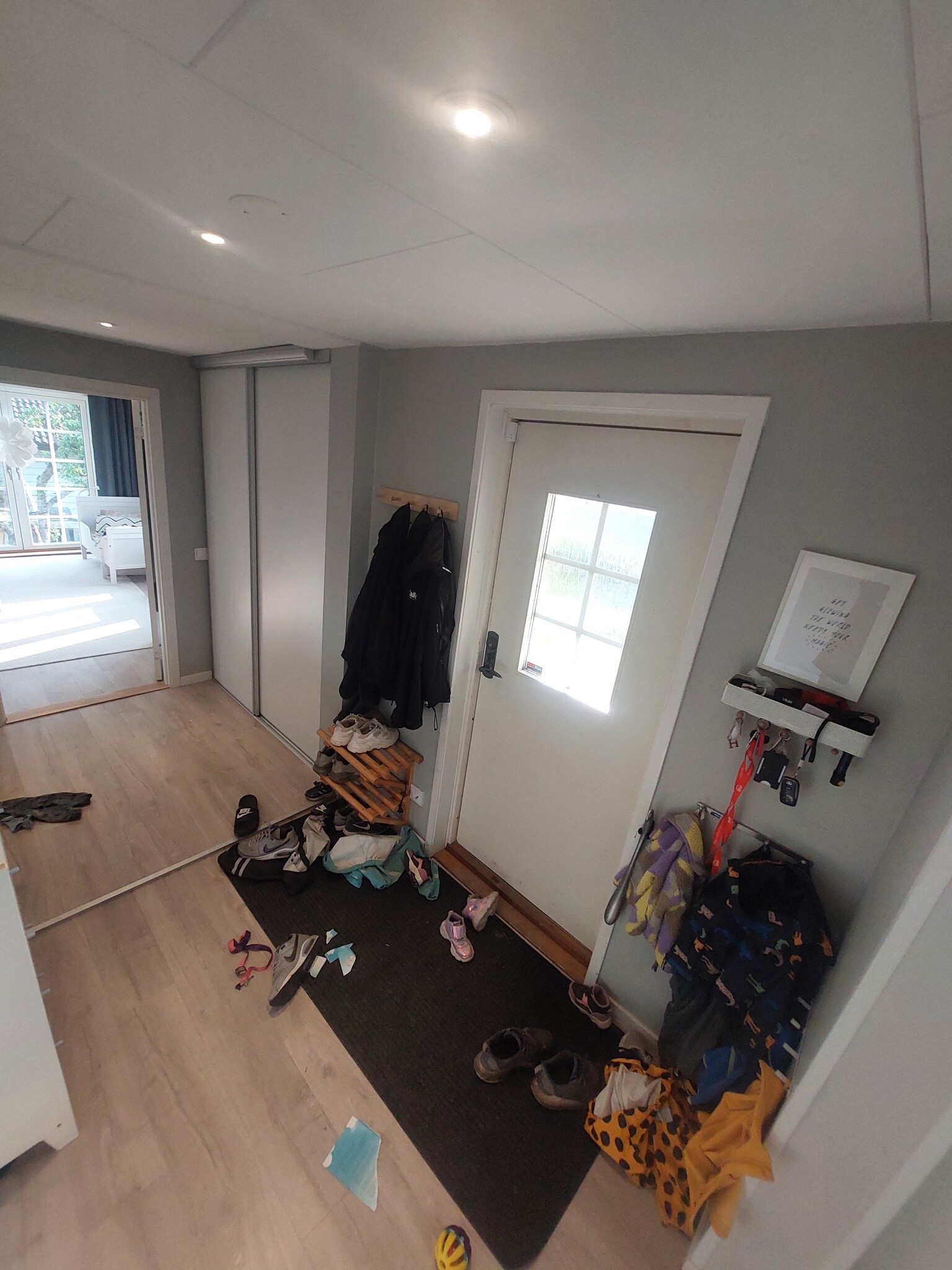

Lägger in en bild på nuvarande hall med.
Ska bli så skönt att slippa allt grus och kaos med kläder där.
Rörig hall med skor, kläder och grus på golvet, ljus träparkett och en vit ytterdörr med glasruta.

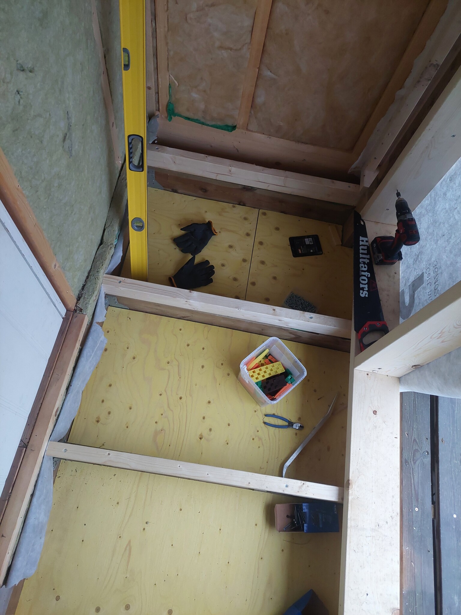

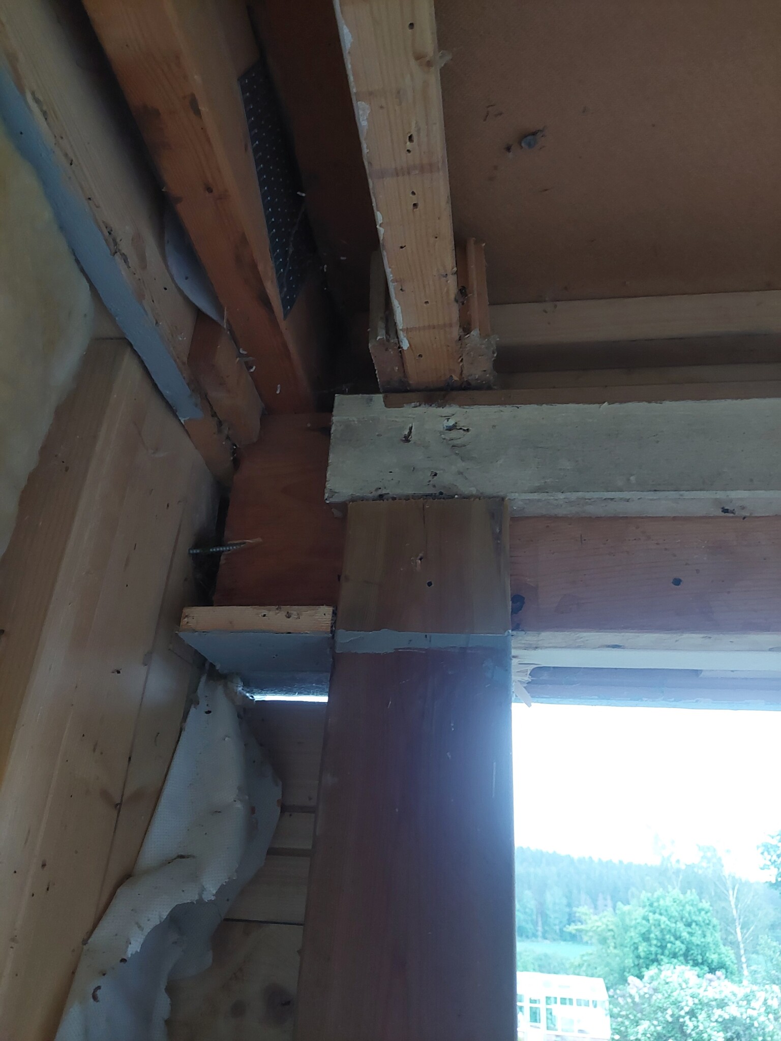

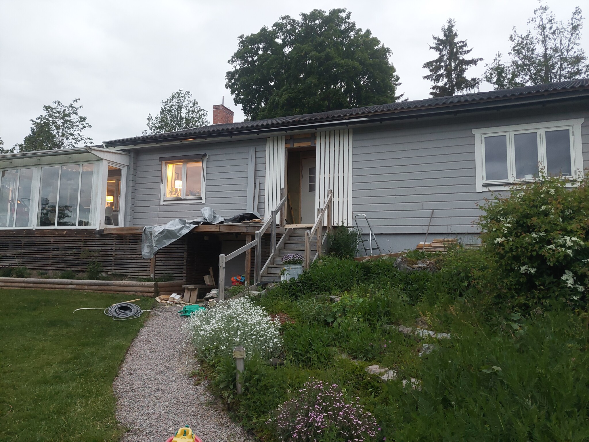

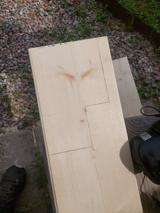

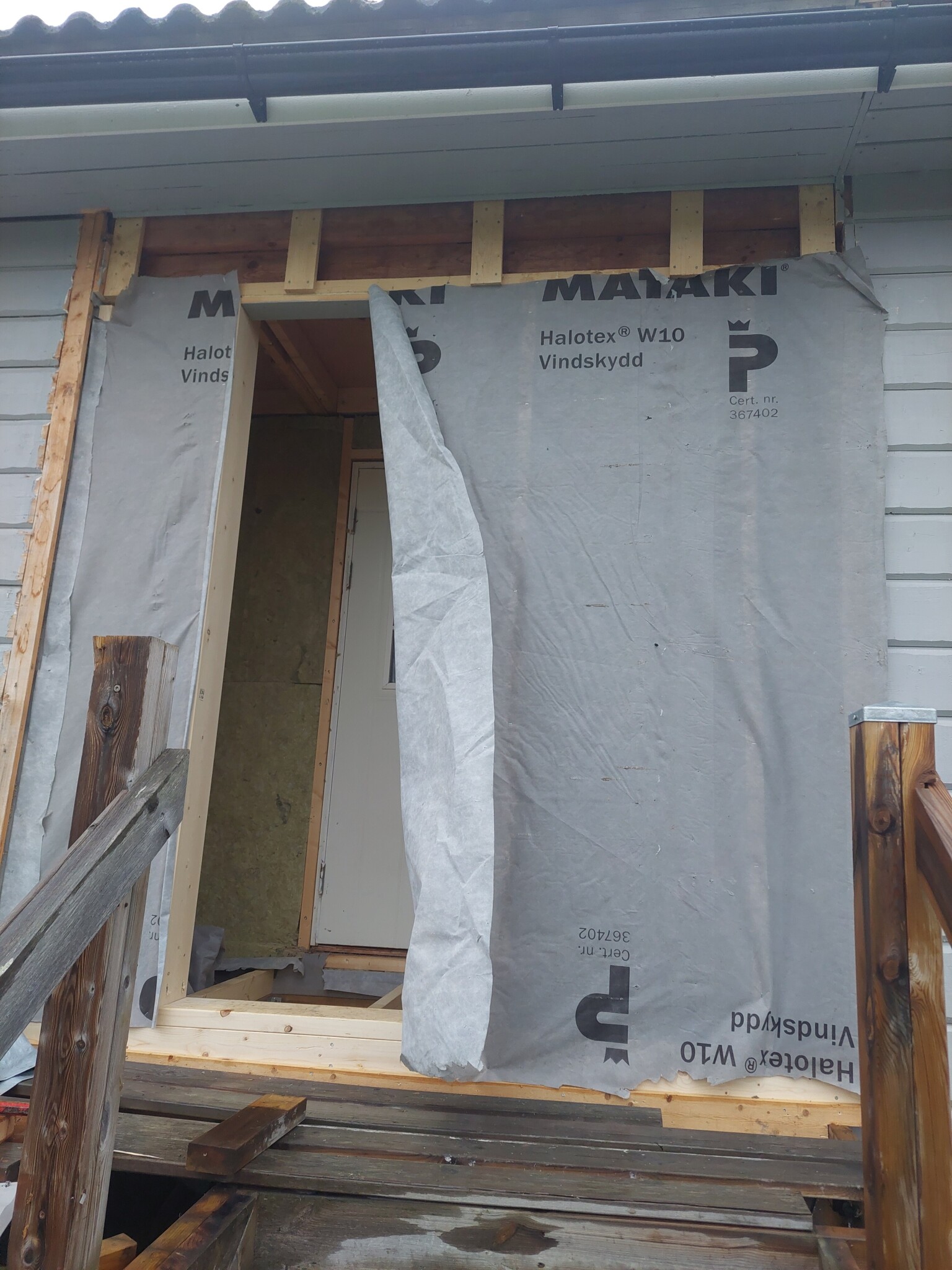

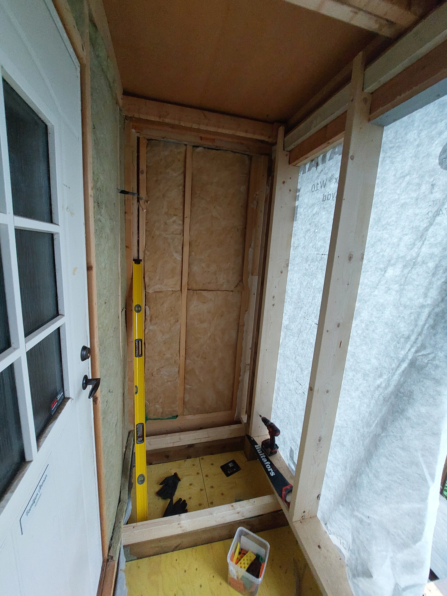

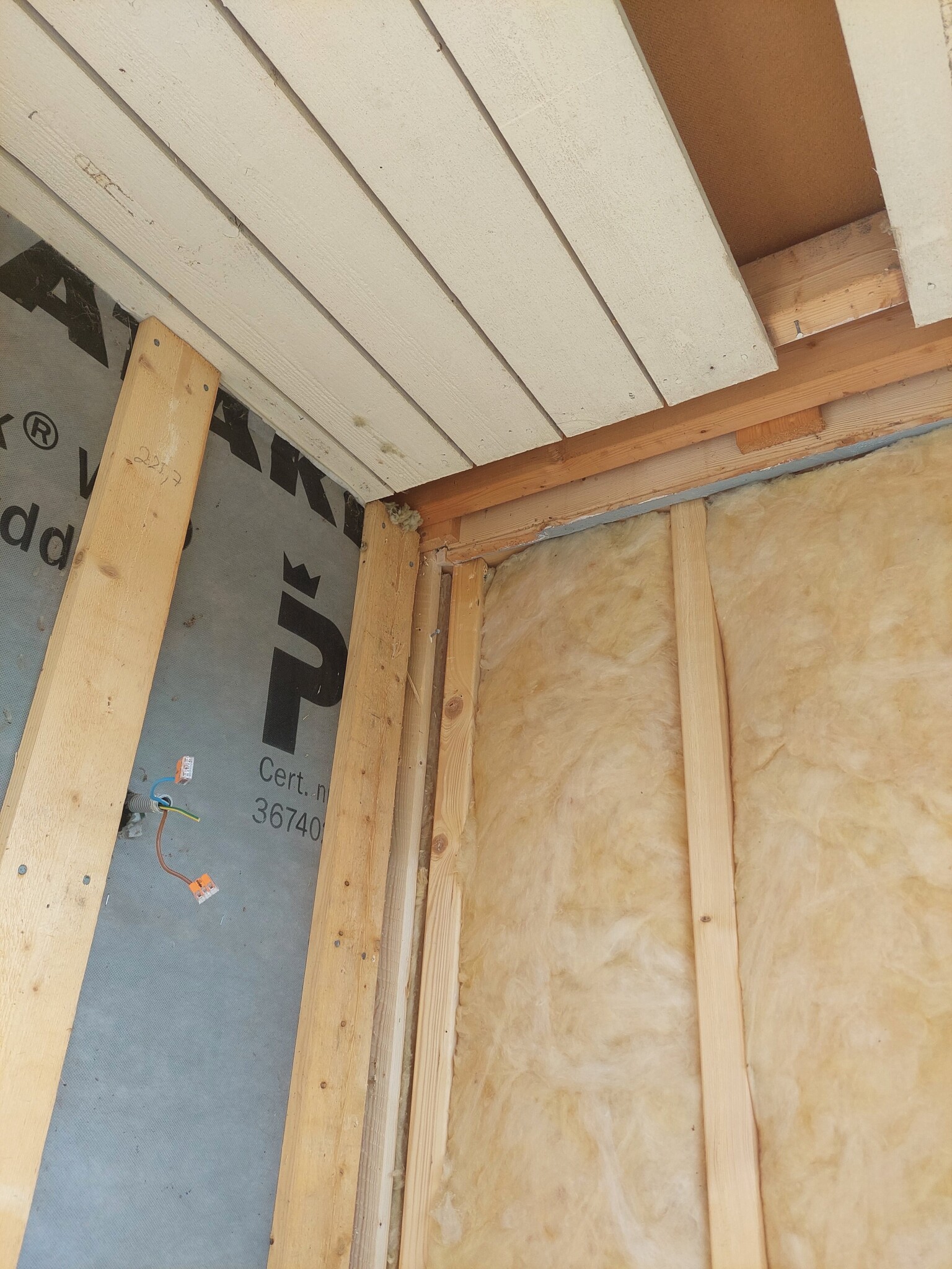

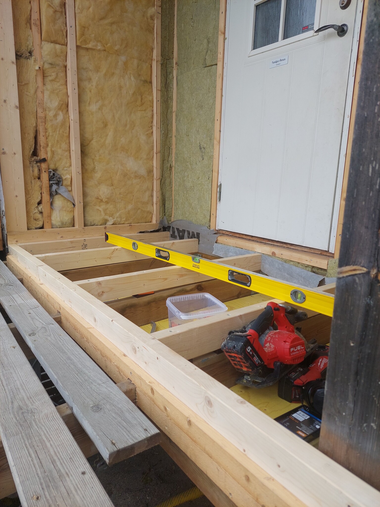

Fått en del gjort idag trots regn och blåst.
Bjälklaget klart och stommen för ytterväggen klar
Byggarbetsplats med färdigt bjälklag och stomme, vaterpass och verktyg synliga, isolering i vägg och en vit dörr i bakgrunden.
Närbild av en träskiva med märkningar för snitt, del av ett pågående byggprojekt på en grusig markyta.
Trästomme och bjälklag byggda, synligt inifrån en under konstruktion varande yttervägg.
Byggprojekt med färdigställt bjälklag och väggstomme, verktyg synliga.
Bjälklag och stomme i trä under konstruktion med verktyg och vattenpass. Bucket med byggklossar syns på golvet.
Bjälklag och stomme för yttervägg klart, med vindskydd Halotex W10 installerat vid en byggdörr under konstruktion.
