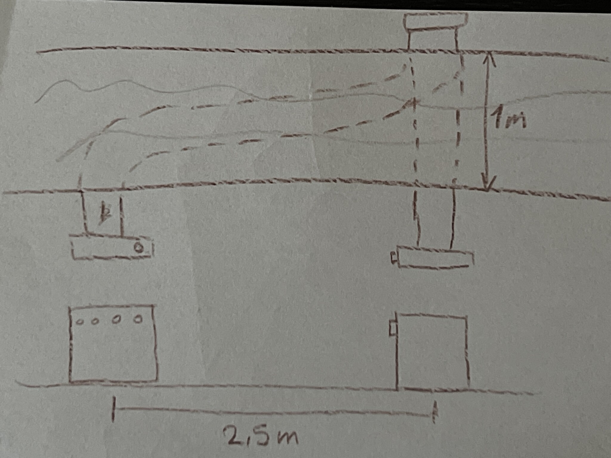

Hej, jag håller på att flytta köket och spisen kommer att hamna 2.5m bort från sitt gamla stället.
Jag vill undvika att montera ett nytt takhuv för imkanalen för köksfläkten och undrar om det går att bara lägga ett längre flex rör mellan nya köksfläkten och den gamla takhuv.
Är det ok att göra så från brandsäkerheten och byggreglar perspektiven?
Taket är 18 grader och spisen ligger nästan precis under taknocken. Mellan takhuv och innertaket är det 1m.
Om inte, vilka regler som gäller?
  • Handritad skiss som visar avstånd och placering av köksfläkt och imkanal från spis till takhuv, med måtten 2,5m horisontellt och 1m vertikalt.

Använd inte flexrör utan släta spirorör eftersom spirorör ger mindre luftmotstånd.
Om du drar förlängningen i bjälklag och/eller vind etc. ska röret brandisoleras, lämpligen med brandisoleringsmatta. Om det är i köket är det någon annan regel. I krökar kan det vara nödvändigt med särskilda åtkomliga rensningsmöjligheter så att det går att rensa/sota hela röret utan problem. Hör med ansvarig sotare för exakta detaljer.
Det blir dock något sämre effekt (lägre luftflöde) när kanalen förlängs och det blir fler krökar.
