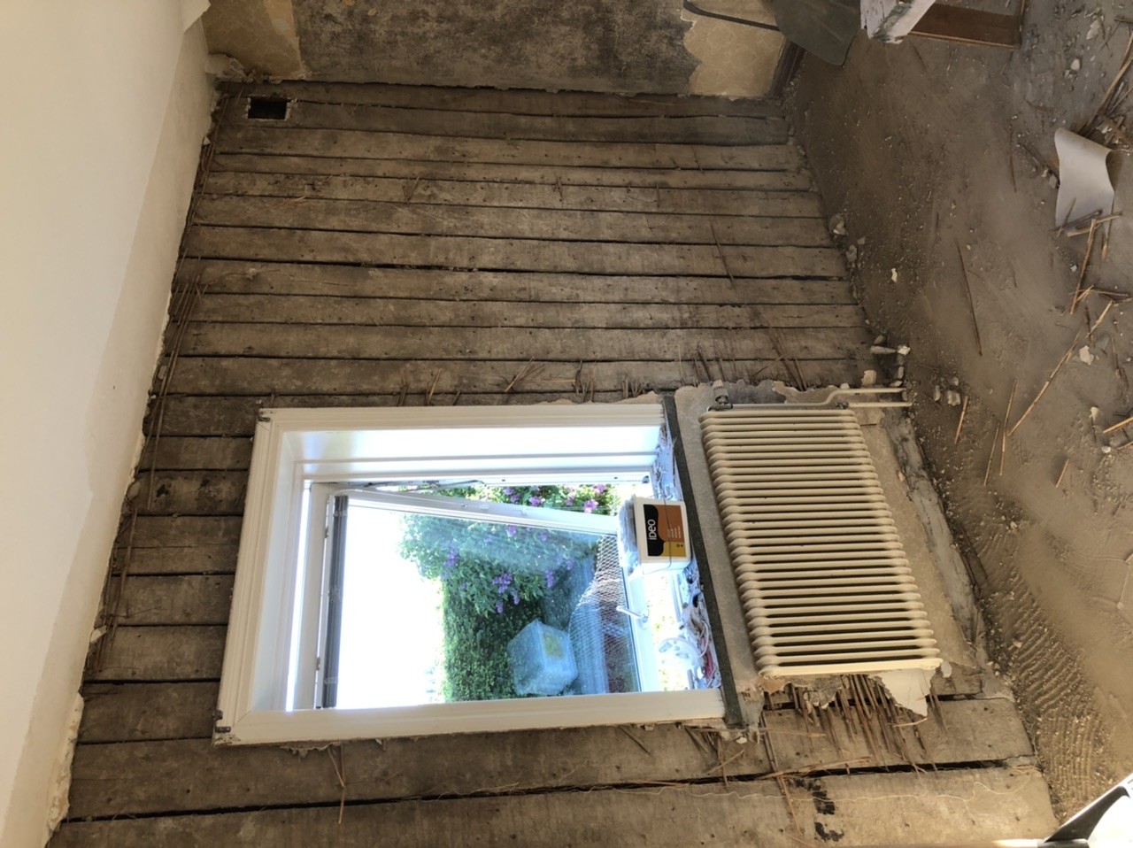

Gör mig ett försök att få någon klarhet i hur man kan lösa lämplig tilläggsisolering mot ytterväggen. Huset är från 1912 beläget i Skåne ute på landet, så det fläktar rätt ofta här!
Alltid spännande att se vad som finns bakom väggarna. Väggarna ska tilläggsisoleras inifrån. Utifrån och in så verkar det vara lager:
puts/tegel 2 lager/luftrum/rejäla plank/puts med vass
Bild tagen inifrån när putsen är borta:
Inre vägg med exponerade träplank vid fönster i äldre hus under renovering.
Jag läser runt på alla forum jag hittat och alla säger olika. Såklart förstår jag att de är olika från hus till hus beroende på förutsättningar, men någon form av vägledning borde där väl vara. Exempelvis ”om ytterväggen är såhär, då bör man göra såhär”.
Men jag kan inte hitta något..
Det verkar finnas två lag i alla fall. Ett lag som säger att man verkligen ska undvika att göra det och ett annat som säger att det är inga problem.
Jag hade en pensionerad byggnadsingenjör här som verka sitta inne med en hel del erfarenheter. Men tycker inte att de han sa stämde överens med vad man läst. Han tyckte följande:
Riv ner enda in till teglet sen bygg upp utan luft emellan:
Isolering 70mm/plast/osb/gips
Någon kommentar på de? Det kanske helt enkelt är de som gäller?
Tacksam för all input!
